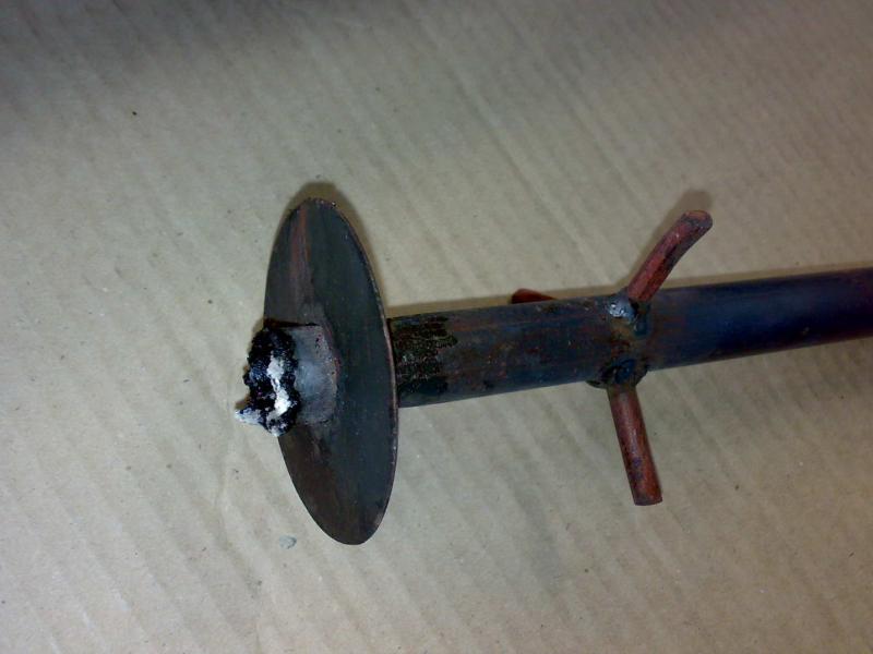

    Что-то стала быстро коксоваться труба первичного воздуха, она же подача топлива - приходится чистить каждый день. Горючка все таже. Причем, примерно на 3-4 см в глубину от торца. Кто-что думает?

    nick50, могу предположить, что такое происходит из-за того, что масло начинает разделятся на фракции еще на конце подающей трубы, но температура недостаточна чтобы масло разложилось до сухого остатка. Народ вроде подающую трубу делает в заподлицо с торцом дожигающей трубы, чтобы уменьшить этот эффект.
    З.Ы. У Верфольфа этой проблемы нет, поскольку трубы подачи масла нет. Кстати возможно у него нет пламени в первичной камере (несмотря на отверстия в торце дожигающей трубы) на рабочем режиме из-за того, что давление паров масла выше давления воздуха идущего из дожигающей трубы через торец.
    З.З.Ы. Печками в меня не кидаться за ВВ )

    Горения в первой камере у меня тоже нет, после разогрева. Трубу делал и заподлицо. Не знаю, может чего не догоняю, ноооо, КОКСУЕТСЯ :cray:

    Я по твоим наброскам сначала тоже сделал подачу аж до низу, только трубка масла шла не внутри воздушной, а рядом. Так вот она разогревается, масло из неё даже не капало, а выходило из неё уже в виде пара, а шлак оставался там, внутри. У меня вообще на 3-4 часа хватало и всё, закрывалась шлаком. После этого я её обрезал под самый верх (пост 908) и теперь она не забивается и капает, капает...:yes3:

    nick50, надо подождать пока ответят те, кто решил эту проблему. Кто-то из форумчан вроде просто сделал длинный шомпол и периодически пробивает этот нагар не останавливая печку. Думаю, нужно как-то понизить температуру конца подающей трубы (поднять её выше в дожигающую трубу) свою печку пока не сделал (этот вопрос с коксом на конце дожигающей трубы открыт).

    А может дело в толщине нижней крышки дож.трубы У меня из миллиметровки сделано, а если потолще сделать - нагрев торца трубы будет меньше - может попробовать?

    Торец надо убрать из зоны горения или охлаждать.
