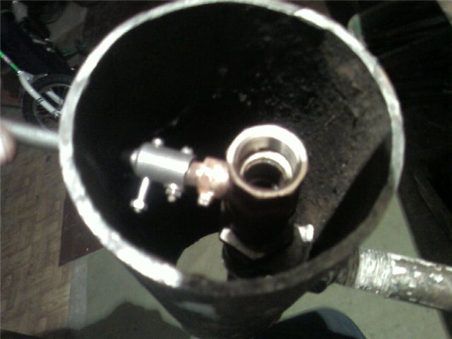

  3. Бэндэр

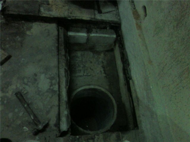

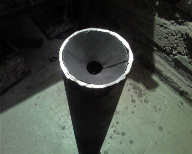

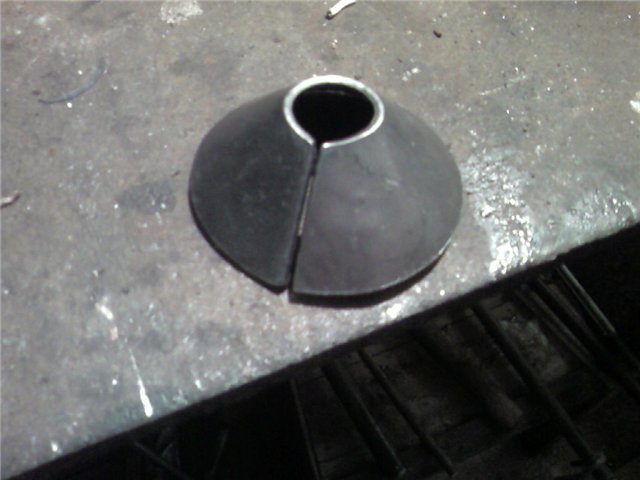

    Добрался сегодня до телефона- вот пару фоток с реализуемыми задумками:
    1. Приямок- дыра в полу, будет представлять собой место нахождения электровентилятора наддува, масло насоса и канистры с маслом (она погружена где-то на 1,6метра (на фото труба)- на такой глубине не должно промерзать)
    2. Так будет регулироваться первичный воздух, проходящий по трубке с топливом.
    3. Конус на торце дожигателя из металла 2мм.
    Пока всё, как соберу - будут более подробные фото
    ПС вопрос к знатокам - сегодня с MerTV курили по поводу дожигателя - не получится ли, что тепловое расширение маслопроводной трубки минимально (охлаждена потоками воздуха), а самого дожигателя максимально - не вырвет ли эта неведанная сила с корнями всю маслоподачу у меня нах....???
      40,2 КБ
      414
      43 КБ
      407
      44,5 КБ
      415
      42,2 КБ
      406
  4. Uralis
    Uralis Постоянный участник
    19 фев 2010
    89
    Оставь миллиметр зазора между маслотрубой и дожигателем, наверху, где маслотруба в него входит и понаблюдай, думаю всё нормально будет. Бэндэр, а что даёт конус на торце дожигателя?
  5. Бэндэр
    Коксуется с конусом меньше, а если оставлю зазор - через него же дуть будет, есть мысль... пока думаю, как реализовать.

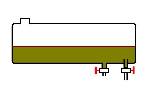

    Не знаю, было ли такое предложение подачи топлива. Из ГЕРМЕТИЧНОГО бачка по гибкому трубопроводу через поилку в стакан подается масло. Когда уровень в стакане поравняется с надрезанной частью поилки, доступ воздуха в ГЕРМЕТИЧНЫЙ бак прекратится, с тем же прекратится и подача масла. А при помощи болта можно регулировать сам уровень. Еще в бак нужно вмонтировать кран слива отстоя, и кран перекрытия подачи масла. Просто сложно было изобразить.
  11. kutuzoff70com
    12 дек 2010
    90
    Белгородская обл.
    Ну так это она самая и есть (автопоилка). И неважно, как вы трубу срежете, наискосок или как на рисунке.
    Бак должен быть абсолютно герметичный.

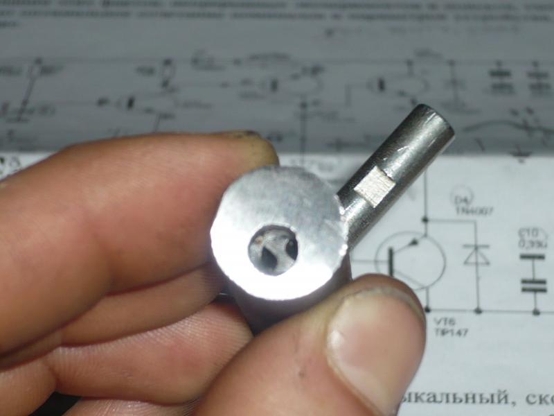

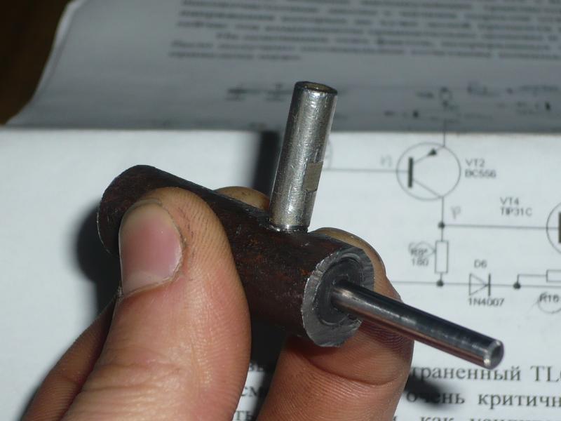

    Хочу попробовать поэкспериментировать с верхней подачей. Решил изготовить два типа микронасосов. Один шнековый, другой перистальтический.
    Прототип шнекового насоса на фото - изготовлен из прутка диаметром 14 мм, обычного сверла по металлу д. 4 мм, резинового уплотнения и штуцера внутренним диаметром 3 мм.
    Испытания показали работоспособность идеи. Насос поднял столбик масла при (+20 С) на 10 см. Улучшив механику шнека можно поднять параметры насоса на порядок - например применив однозаходное спиральное сверло по дереву. Чем гуще масло, тем лучше качает.
