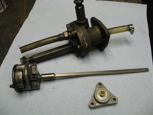

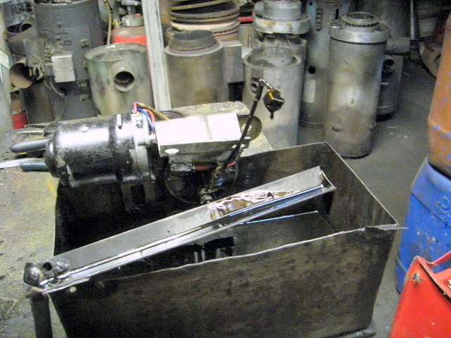

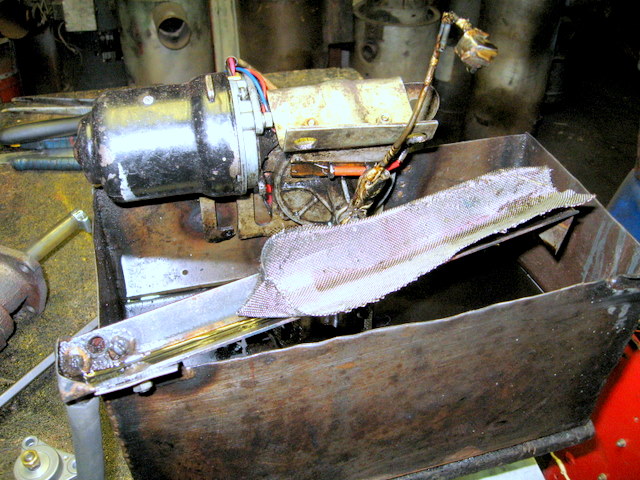

  11. KIRIl
    Уже писал. В качестве ус-ва дозировано подающую, не требующую очистки отработку, можно использовать простую черпалку, закрепленную на оси редуктора стеклоочистителя. Имеет стабильность подачи в диапазоне от 100 гр/час и до..., экономичное потребление эл., используется штатные регулируемое реле паузы и контактная группа редуктора стеклоочистителя, устройство само производит очистку масла. Можно, конечно, применить и насосы с малой дозой подачи.
      113,6 КБ
      774
      121,2 КБ
      727
      73,3 КБ
      799
  12. grek99
    grek99 Постоянный участник
    19 янв 2011
    177
    г.Томск
    Как бы такой черпалкой со дна 40-литровой бочки доставать? Нужен все-таки насос, некритичный к загрязнению отработки. Или простой способ очистки: центрифуга, сепаратор...
  13. F88888
    F88888 Эксперт форума
    23 янв 2009
    Верхний насос на последней картинке от чего?

  16. kutuzoff70com
    12 дек 2010
    90
    Белгородская обл.
    KIRIl, присоединяюсь к вопросу F88888 - что за насосы на фотке? Средний - понятное дело от чего, верхний - видно, что тоже шестеренный, только непонятно от чего, а вот что за нижний? От бензопилы? Какой принцип действия?
  17. Bebebe
    Bebebe Постоянный участник
    25 фев 2011
    32
    Беларусь
    Нижний - от скутера, кажется героторного типа. Как здесь - слева третий.
  18. KIRIl
    Верхний насос неизв. происхождения, имеет сальники на валу, производительность втройне выше Ураловского ( средний). Третий насос от японского мокика. В нем прокачка масла идет не только шестернями, но и сменой сообщения полостей. Завтра или чуть позже испытаю и выдам данные. Что касается "черпалки"- '-этот насос должен иметь индивидуальную емкость.
  19. kutuzoff70com
    12 дек 2010
    90
    Белгородская обл.
    KIRIl, если можно, сделай фотки нижнего насоса с других ракурсов. Где привод, где вход и выход... Возможно этот насос просто находка...
