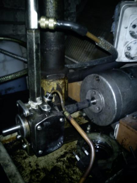

    1. У нас в городе многие гаражи отапливались дизель печками, ввиду доступности соляры и наличия предприятия дооборудования военной техники.
    2. Отработала 2 сезона, по 6-8часов (т.е.примерно 10л) каждого рабочего дня. Проблем не было.

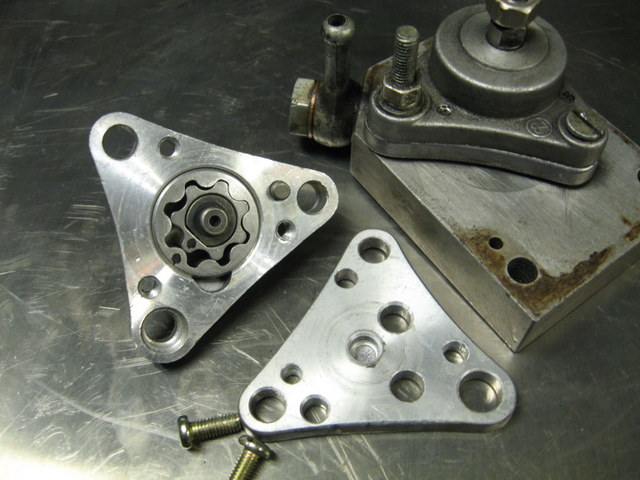

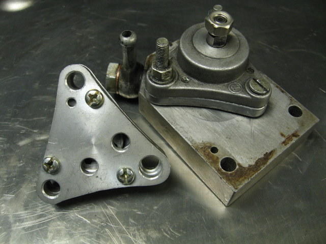

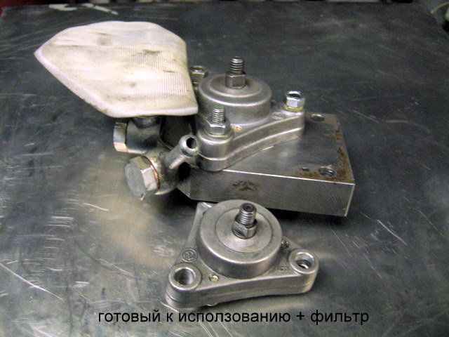

  6. KIRIl
    Насос следует использовать как погруженный, так как сальник на оси не предусмотрен. Очень производительный. Возможно использовать при накачке прямо из бочки.

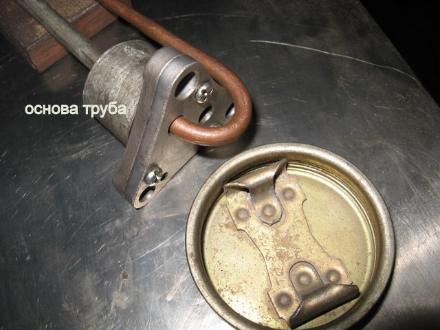

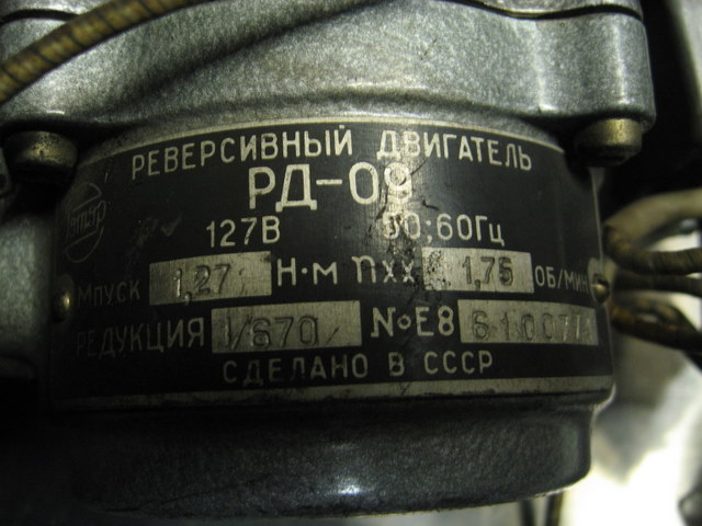

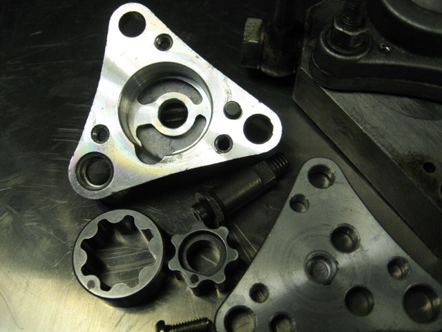

  11. KIRIl
    Для монтажа в бочку необходимо брать за основу трубу подходящего диаметра, крепить или клеить холодной сваркой к ней корпус насоса, приемную трубку с фильтром опускаем вниз, а подающую- вверх, рядом с трубой. Вал привода проходит по центру трубы, вверху все монтируется на пробке бочки. Корпус насоса по диаметру чуть обрезаем, совершенно без ущерба работоспособности.
    Для привода насосов с излишне высокой производительностью (ВАЗ, Волга и др.) возможно использование моторов с редуктором, где на валу создается приличная мощность и малая скорость.

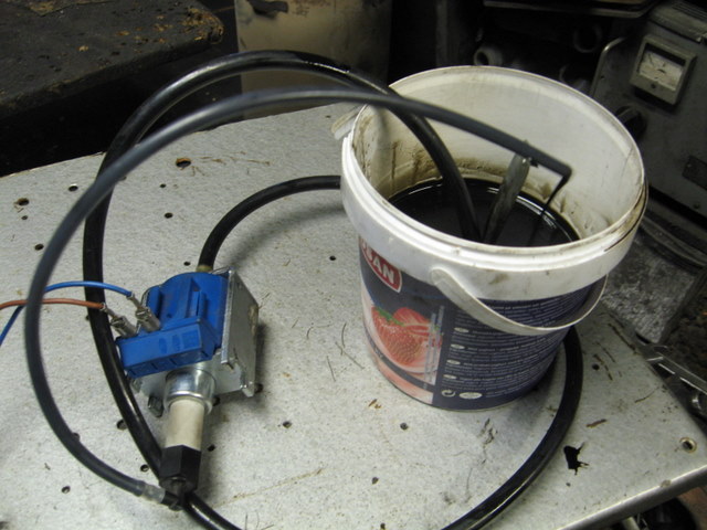

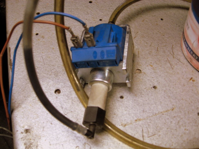

  19. KIRIl
    А как вот такой насос от моющего пылесоса? Отработку качает отлично,забор возможен с большой глубины, давление создает приличное, производительность высокая(на глаз 6-10 л/час),но хорошо поддается регулировке краном в цепи забора масла. По жизни насос качает моющий раствор- довольно агрессивную жидкость. Как себя поведет с отработкой надо проверять, а может кто разбирал такой и знает что внутри?
      80,6 КБ
      567
      86,1 КБ
      514
  20. mika115
    Думаю такой насос долго не протянет , хотя работать будет . Вал вращается в пластмассовых втулках - износится быстро . Да и вязкость масла высока ( особенно при холоде ) , при сравнении с моющими жидкостями .
