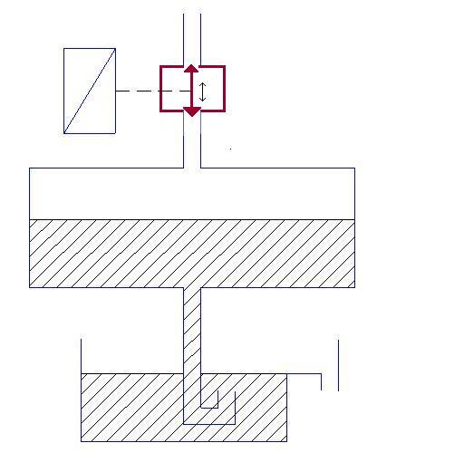

    А я бы не был столь категоричен. В свое время предлагал схему подачи масла шестеренным насосом, которая была отвергнута в пользу, как более простой и надежной, капельницы. В процессе начали применять многие, но выяснилось, что и шестерни имеют свои недостатки, хотя и используются совместно с электронным управлением. Поршень уверенно, долговремено и дозировано перекачивающий отработанное масло- пока только проект ( износ, отказ клапанов). А вот поршень или клапан, работающий с воздухом и управляемый простой электроникой, вполне может дополнить капельницу или сосуд Мариотта. И если у кого имеется время, почему не поработать, и не представить нам более прогрессивный способ подачи отработки.

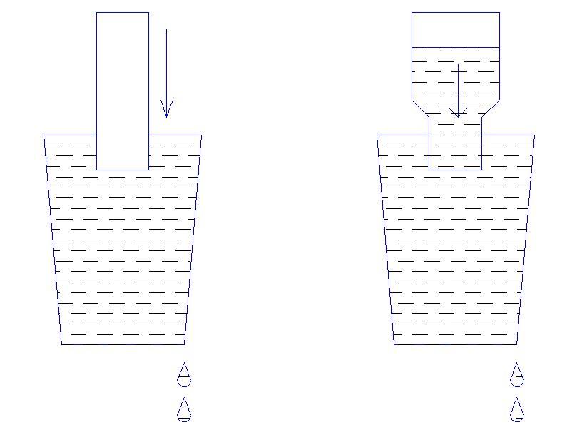

    Представьте, в стакан, до краев наполненный маслом, очень медленно, равномерно опускаем твердое тело. Масло, даже густое, все равно перельется через край стакана и закапает на пол. У меня этим твердым телом является верхняя емкость (перевернутая вниз горлышком), только я не емкость опускаю, а масло из емкости (причем горлышко может быть очень широким). В этой системе нет ни одного маленького отверстия через которое течет масло (а значит вязкость нас не волнует).
  4. KIRIl
    Воздух в полости бака находится в разреженном состоянии. Подавая новую порцию, лучше не соединяться с атмосферой, а брать ее из дополнительной промежуточной емкости. А еще надежнее уравновешивать низкое давление в полости, подавая малые дозированные порции воздуха насосом.
  5. iserga45
    iserga45 Участник
    9 фев 2012
    Промежуточная емкость в качестве демпфера? Насос сложнее клапана в устройстве, а значит менее надежен:scratch_one-s_head:
  6. remix59
    Насос пропустит через себя мелкий песок и мет. частицы, а клапан откажет и зальет печь горючим.
    Система может работать, нужно поставить на емкость- дозатор два клапана, один впускает в нее порцию воздуха, второй выпускает эту порцию в бак, только вот надежность работы клапанов вызывает опасения, даже малейший зазор в клапане может привести к катастрофическим последствиям.
    Простая на первый взгляд система требует серьезной системы контроля за ее работой, которая в свою очередь не может обладать сто процентной надежностью.
  7. iserga45
    iserga45 Участник
    9 фев 2012
    Насчет дублирования клапанов тоже пришло в голову, только хотел в систему поставить последовательно, а управлять ими одновременно. Вобщем, пошел ставить опыты, будут результаты - отпишусь. :-)

  9. remix59
    РедБулл
    Снизить зависимость от вязкости масла можно вращая насос всегда с полной мощностью привода, с нормальным питающим напряжением, регулируя подачу с помощью управления временем работы и паузы.
    iserga45
    Управлять поступающим объемом воздуха с помощью жиклеров или времени открытия клапана не лучшая идея.
    Я предлагаю давно изобретенную и работающую систему шлюза, набираем дозирующую емкость, открытием одного клапана , впускем этот объем в бак, другим клапаном и дальше циклически. Открытие клапанов делаем с перекрытием по времени.
  10. iserga45
    iserga45 Участник
    9 фев 2012
    Тоже вариант, но порцию воздуха регулировать уже не сможем.
    Вобщем, надо пробовать!
