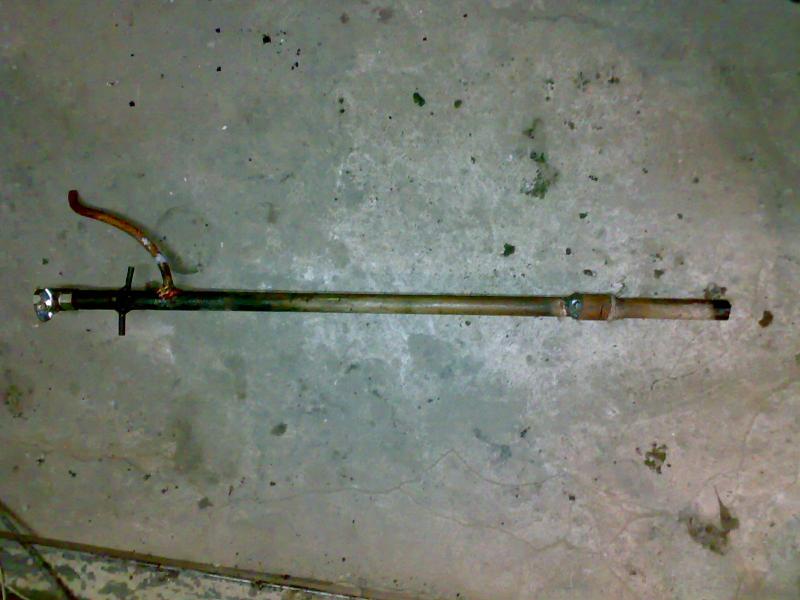

    А зачем именно медная трубка?

    Просто нашел в гараже медную трубку.

    Ясно, у меня на печке припаяна медная трубка к полдюймовой, а на котле просто полдюймовая стоит.

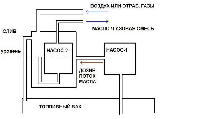

    Добрый день. Добиться реального улучшения сгорания, а так-же значительно уменьшить или вообще исключить коксование масло подающей трубки поможет применение двух масло насосов. Первый насос дозировано подает масло в промежуточную емкость, он может быть капельницей или др. Второй насос (шестеренный или импульсный) с заведомо большим объемом подачи, подбирает все количество поданного масла, да еще добавляет какой-то объем воздуха. На выходе масло/воздушная смесь, особенно хорошо сгорающая в сухой камере, без образования кипящего уровня. При откл. первом насосе, второй будет гнать просто воздух.

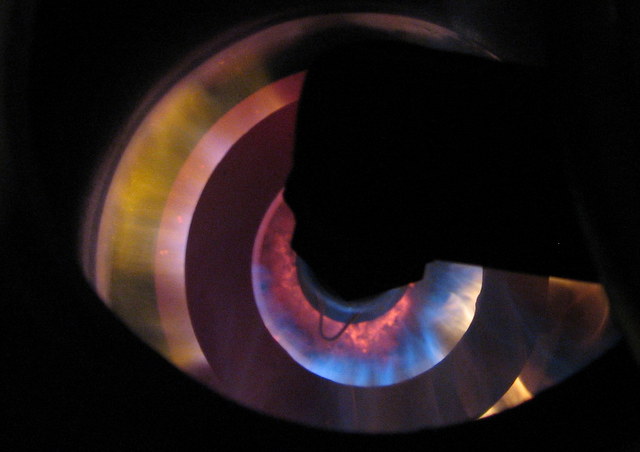

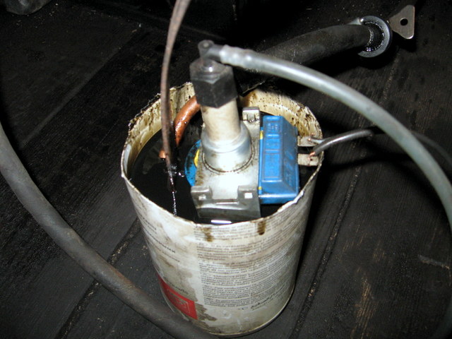

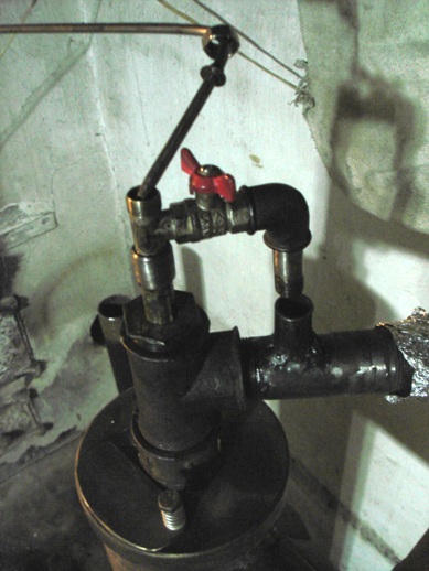

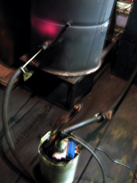

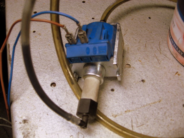

    Одно дело планы, чертежи и задумки- другое реализация на деле. Наскоро собрал по схеме пост 332 устройство подачи топлива, применив самое простое, использовал в качестве дополнения насос от моющего пылесоса.
    Результат положительный. Благодаря лучшему распылению при одинаковой величине подачи топлива улучшилась интенсивность горения, возросла теплоотдача и общая температура, что по логике должно положительно сказаться на уменьшении остатков после горения.
    Топливная трубка несомненно будет менее подвержена коксованию.
