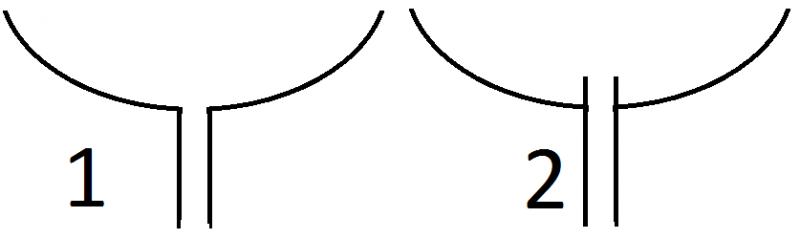

    Есть вопрос, у тебя печь с нижней подачей, а как при ней свести коксование к минимуму?
    Меня больше привлекает нижняя подача из-за её саморегулироки, закоксовка происходит постоянно при горении или только при выключении печки? Где меньше нагорает рис 1 или 2, какой диаметр подвода оптимальней? Подскажи пожалуйста, нигде на форуме ответов не нашел, как быстро нагорает и как от этого избавиться? Не хотелось бы возится зря с насосами-регулировками при изменении вязкости и температуры с верхней подачей.
  6. remix59
    Если ты спрашиваешь по Р2- Д2, то там не коксуется никогда. А в моих остальных подача верхняя.

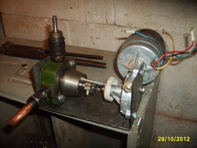

    На досуге собрал еще одну питательную станцию- резервную...:-)

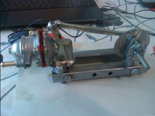

    Вообщем собрал вот такой насос.
    Сам масло насос, это мембранный бензонасос от ВАЗ 2101 (ДААЗ), привод насоса осуществляется посредством толкающего рычага с одного конца закрепленного на рычаге ручной подкачки топлива, другим концом на кулачковый приводящий механизм.Опорой для всей конструкции служат две профильные трубы сечение 20*20 мм. Привод будет осуществляться однофазным маломощным двигателем через рез редуктор с применением реле времени.Конструкция получилась надежной. Пару вопросов к экспертам по насосу: - если качать чистую отфильтрованную отработку через данный насос, долго ли он прослужит, как себя поведет рычажок ручной подкачки топлива при постоянном на него воздействии?
  15. Бэндэр
    Не, мне кажется фиговой затея качать отработку таким насосом- клапана и мембрана- вот что в мороз на густой отработке подведет.
    А фильтровать топливо вообще пустая трата времени- только грязь в помещении разводить, почему не хочешь применить масляный- шестеренчатый насос?
  16. inari
    inari Постоянный участник
    29 окт 2012
    Попался в руки такой, причем новый. Вот и решил использовать. Сам насос имеет съемный фильтр в корпусе с мелкой сеткой причем многоразовый. По поводу фильтрации отработанного масла я думаю установить фильтр между масло баком и насосом, а также при заливке масла в масло бак использовать лейку с фильтром. Масло бак, установленный в печи, будет иметь подогрев электричеством. Вообщем протестирую бензонасос на отработке с температурой -10-15(в рефрижераторе )) без подогрева топлива, там и посмотрю, если нет буду использовать масляный- масляный- шестеренчатый насос для ВАЗ. Печь хочу сделать по аналогии с заводской.
  17. Kagal
    Kagal Постоянный участник
    10 мар 2011
    81
    ИМХО. Рычаг, к которму прицеплен привод, предназначен для ПОДКАЧКИ, т.е. кратковременной работы. Соответственно работать будет, но недолго. Клапана этого насоса предназначены для чистого бензина. При перекачке только тёплого, более менее жидкого масла будут работать, но недолго. Вердикт: фигня полная! Вывод: поменял бы этот насос на масляный жигулёвский или мото, было толку больше.
  18. rty
    rty Постоянный участник
    17 янв 2009
    98
    Ставьте от урала, мотоцикла, велосипедоизобретатели и не ипите мосх себе и людям. Цена 200 руб.

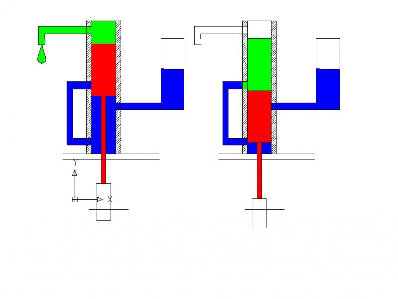

  19. urabus87
    urabus87 Постоянный участник
    30 окт 2011
    А почему нельзя сделать плунжерный насос по принципу окон, как на двухтактных мопедах ?
    1 такт - выталкивание порции масла и наполнение перепускной ёмкости.
    2 такт - перекрытие впускного окна и перекачка масла с нижней полости в верхнюю. Красным - поршень с штоком, приводимый в действие эксцентриком на валу.

  20. inari
    29 окт 2012
    Спасибо Kagal за развернутый ответ относительно бензонасоса. Однако испытания сие устройства все таки провел.
    Результаты:
    1.) Рычаг ручной подкачки топлива при постоянном на него воздействии, а именно 2 суток непрерывной работы насоса (на полную мощность около 4 "качков" в секунду, качалась простая не очищенная отработка с температурой в около +1 - 0) , показал себя хорошо, люфтов и отклонений в положениях рычага не обнаружилось. Подача и давление остались прежние - перекачено примерно 180 литров отработки, отработка прошла первичную очистку.
    2) При перекачки вязкой и холодной отработки (-18-20), насос справлялся по 10-ти бальной шкале на 6-ку, шло честно говоря немного туговато, движок от стеклоочистителей от запорожца 12 вольт (кстати вещь не убиваемая и надежная, как танк) напрягался больше чем обычно, хотя стоит очень хорошее понижающие из шестеренок и зубчатых ремней, все дело в мембране и клапанах, хотя отработку с температурой в -8 засасывало очень хорошо.
    3) Очень хорошо показал себя топливный фильтр, установленный прямо в бензонасосе. Прекрасно задерживал грязь и шлак, и после разборки и проверки насоса, клапана, внутренняя часть насоса, мембрана были в чистом масле, а пластиковый фильтр после промывки был установлен на свое место.
    Ну а в остальном нареканий нет.
    Результаты опытов После тщательного изучения бензонасоса ДААЗ, пришел к выводу, что в нем нечему сломаться при следующих условиях: отработка температурой не более - 10 градусов, отработка пошла первичную очистку и желательно поставить вторичный фильтр между насосом и печью , и работа в тихоходном режиме (я ему первоначально задавал 2 качка в минуту - примерно 1 литр в час), при не соблюдении этих условий, может произойти повержение одной из трех мембран, закупоривание клапанов, обильное загрязнение внутреннего фильтра, а также снижение работоспособности кланов и мембраны при очень низких температурах (ниже 10 градусов).
    Вывод: вещь хорошая и надежная, но все таки не для печей на отработанном масле. Мое мнение, что допускается использовать ДААЗ на отопильном устройстве, при наличии всяких разных дополнительных примочек(подогрев топлива, хорошая фильтрация т.д.)
