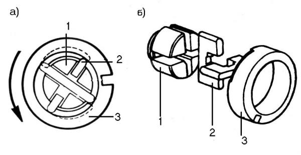

    Лопатка все же наверно лучше плоская, как думаешь, может в качестве материала для нее использовать текстолит? (есть как раз 4 мм).
    Если ты паз делал под круглую лопатку, то не проще взять заготовку заведомо большего диаметра, просверлить отверстие под паз, а потом обточить по наружке, потом спилить углы напильником?
    Для уплотнения обратной стороны может сделать 3-4 лопатки?

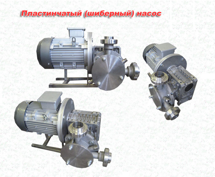

    Парочка интересных картинок к размышлению [​IMG]
    А вот насос с "отдельным, зажатым" корпусом.

    Бендер Это пищевые насосы для перекачки горячего шоколада, сахарного сиропа и т. д., я видел разные, изучал.
    На моей 3D модели ролик, это вариации на тему, у меня сейчас с одной цельной лопастью, как на твоей картинке "а".
    Пока все из стали 3, наработка покажет слабые места и варианты замены материала, если понадобится.
    Трудности пока с чистотой фрезеровки паза в роторе под лопасть и ручная доводка самой лопасти, есть в наличии только токарный ИЖ250, но в приличном состоянии. Чистота поверхности рабочей части вполне устраивает, учитывая субстанцию которую нужно качать.
