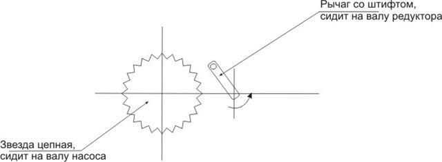

    Вот вам простейший вариант понижения передаточного отношения в разы - передаточное отношение будет =1/Z , где z- количество зубьев звездочки.
    Рычаг можно сделать с 2 и более штифтами...

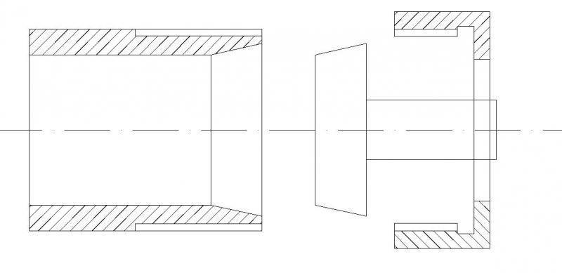

    Первое и главное- в печи на любом режиме горения не должно быть избыточного давления, дымоход должен справляться. А резьбовой лючок у правильного токаря получится достаточно герметичным, лучшее уплотнение метал. Конус в конус.

    Как это реализовать, конус в конус, не понял?
  12. urabus87
    urabus87 Постоянный участник
    30 окт 2011
    Ну как-то так, под накидную гайку.
