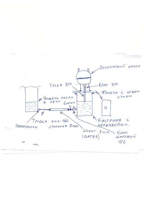

    Моё решение .........ну как то так..
  2. Бэндэр
    sks555, молодец конечно. Только вот эта поилка "Аля попугаев" - нифига даже в -20 работать не будет. Когда была капельница. масло бывало по 1/2 дюйма трубе просто не текло, пока не погреешь (а у тебя 8мм)...
    - вход маслоканала в печь будет закоксовываться.
    - после перекрытия крана, чтоб печь затухла полностью, нужно будет минут 20- не меньше (пока не выгорит всё топливо из трубки).
    - сифона нет в системе- а это не есть гут.
    p.s. есть еще над чем работать:wink3:
  3. sks555
    sks555 Постоянный участник
    25 янв 2012
    117
    Москва-Нарофоминск
    60 литров масла сжег -трубка не закоксовалась. При большом минусе могу разжигать чисто на дизельном топливе. Печка стоит на даче. в ванной комнате (+15 там становится через полчаса). А сифон для чего?
  4. shanya2009
    shanya2009 Участник
    17 ноя 2010
    архангельск
    Чтобы газы не вырывались через трубку подачи масла.
  5. sks555
    25 янв 2012
    117
    Москва-Нарофоминск
    Спасибо. Теперь понял, где должен быть сифон, ну рисовал я схематично... а так шланг провисает и кран на кастрюле ниже сантиметра на четыре, чем штуцер в печке.

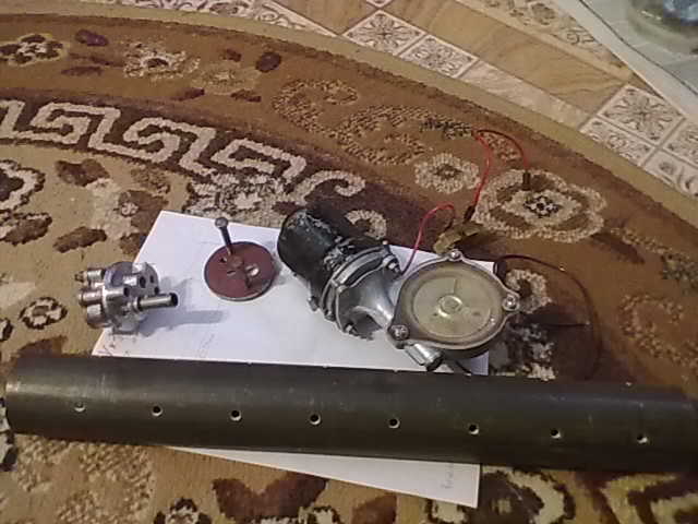

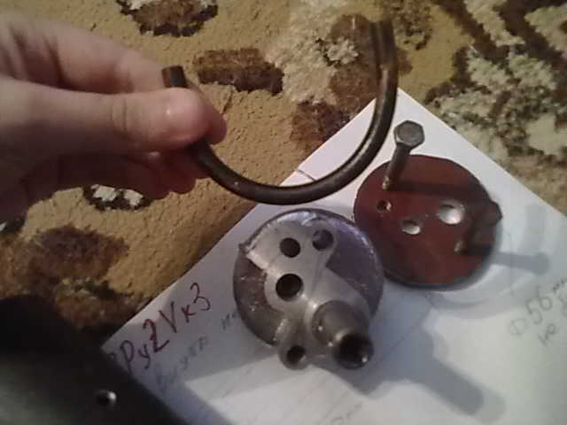

    Доброго дня суток ! Начал маслонасос делать.
    Вопрос форумчанам, но хотел бы услышать и Дмитрия 8516 - продавит ли ураловский насос холодное масло через трубку от холодильника, внутренний ф 4 мм или разворачивать надо под другую, хотя там и особо и не развернёшься ? Масло планирую брать с бочек литров около 50, но горловина как на больших!У Дмитрия 8516 фото есть, но непонятно, на сколько трубка и шланг от маслонасоса! А кстати, шланг от чего можно стибрить ?:scratch_one-s_head:Извините за качество фото!
    Заранее спасибо за ответ!

  19. Дмитрий 8516
    Дмитрий 8516 Эксперт форума
    31 янв 2011
    169
    Новочебоксарск
    Продавит спокойно, эта медная трубка, как я понял Ф6 , если внутренний Ф4. Шланг использую от омывателя маслобензостойкий , продается на авторынках, или ещё где, метражом - беру 2 метра, на насос вполне хватает.
