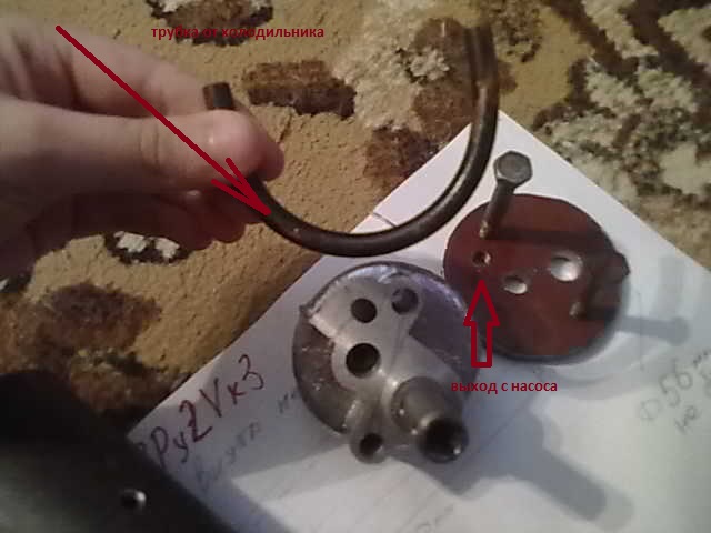

    Я поставил кусок медной трубки от холодильника, со свалки в гаражах. Внутренний ф4. наружный ф6, как и подметил Дмитрий, в фланце к которому буду прикручивать насос от урала. Нарезал резьбу на 6 мечиком, а на трубке нарезал резьбу двумя гайками на 6:jc_rant:Нет у меня лерки!Благо она медная!Пробовал сегодня на работе - солярку насосом с этим куском трубки качать хорошо, бегит! Как говорит Дмитрий, должно качать гут, пусть даже солярка с отработкой по вязкости разные!

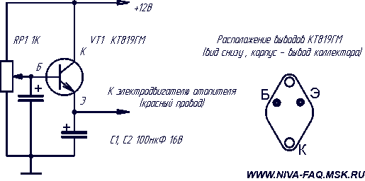

    В дополнение к изготовлению насоса, вот видео того, что отвечает за регулировку сего:wink3:
  17. gav81
    gav81 Постоянный участник
    14 янв 2012
    СУПЕР!!!:good: Красота, как всё плавно регулируется!
    Это так регулируется транзистором, что ты выкладывал схемку?
    Надо тоже сейчас делать щиток, никак не определюсь, делать как у тебя или ШИМ-ом.
  18. 1TOM1
    Плавность не очень. До половины почти никаких изменений в напряжении, а после довольно резко напряжение меняется. В конце скачок с 9 на 12в. Для насоса даже и не плохо, а для вентилятора по-моему не очень. Лишние провода у БП можно убрать.
    Печь должна быть экономной. КПД линейного регулятора 50%, ШИМ 90-95%. Электричество тоже не халявное, при работе печи по 12 и более часов в день, за месяц с линейным регулятором набегает лишних 10-20 кВт-ч.
    В остальном супер!!!

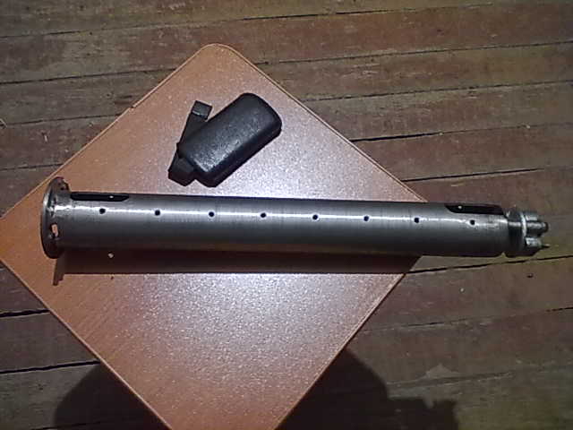

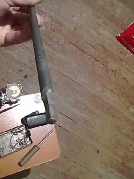

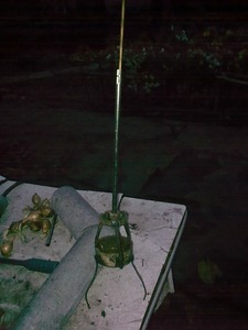

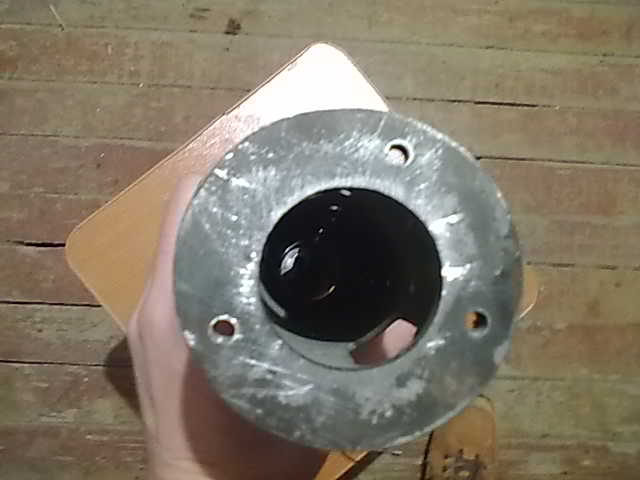

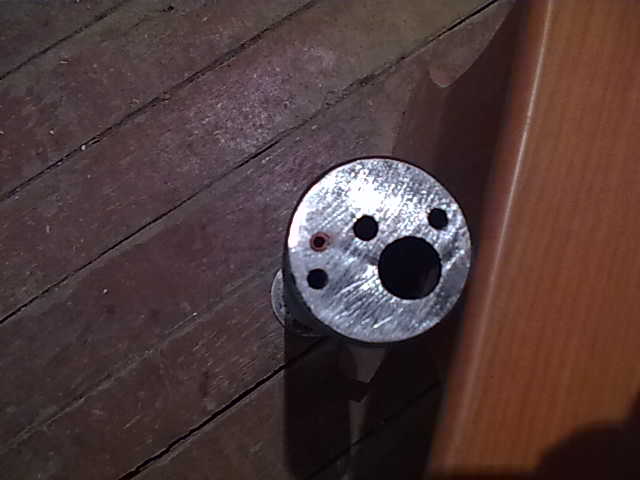

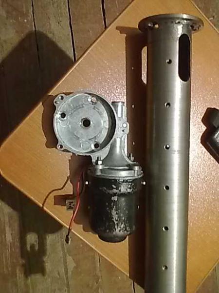

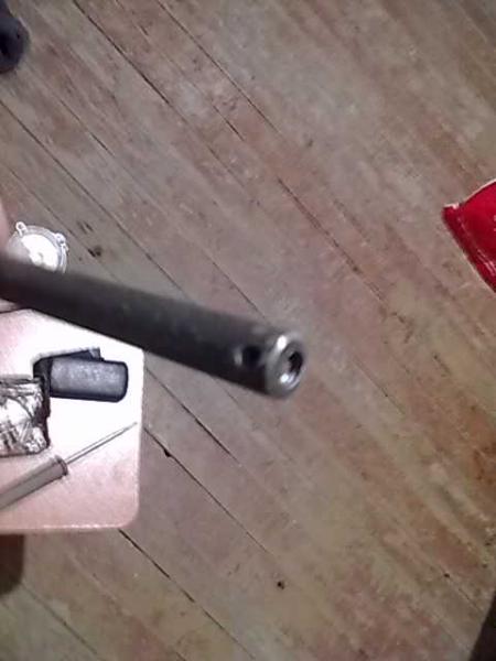

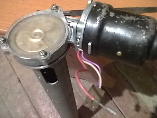

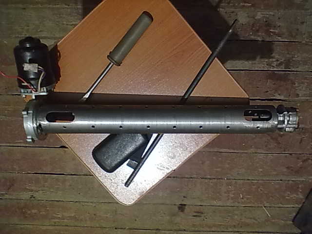

    Вот наконец закончил я делать свой маслонасос по мотивам дмитрия 8516 и f88888, осталось шланги и печь доделать, жаль в этом 2012 не успел!:nea:Ну впрочем доделаю! Зато поставил себе задачу сделать сам все (за исключением схем для регулировки, дальше домашней проводки я не гугу:acute:) без привлечения сторонней помощи! Пока справляюсь! Даже стружечку сам пускал на токарном и фрезерном!:yes3: !Фото прилагаю! Спасибо всем форумчанам! Жду критики Здоровой!
    Да, чуть не забыл спросить у Дмитрия 8516, вот эта схема будет работать с двигателем от дворников москвича нормально? У Вас по-моему вазовский, сам-то не знаю, брата буду просить, чтоб спаял такое! Заранее спасибо!
    С уважением Эрвин!

  20. KIRIl
