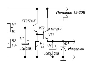

    Всё будет, что демонстрирует моё недавно выложенное видео.
    А схема выглядит пока вот так... ну и транзюк 819Г.

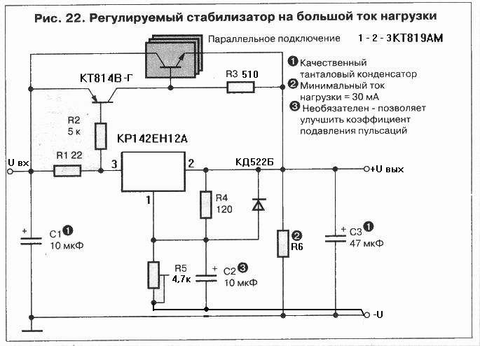

  2. 1TOM1
    KIRIl, Не совсем согласен. Про плавность может и так, но если питание еще и от АКБ,то экономичность играет не малую роль. Схема на одном транзисторе ну совсем не обеспечивает этой стабильности. При том, в ней надо применять мощные переменные резисторы, или ставить составные транзисторы КТ825.
    Если нужна стабильность, то тогда надо стабилизатор делать регулируемый.

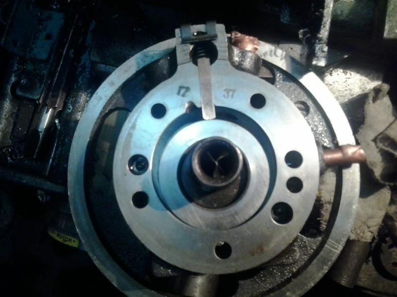

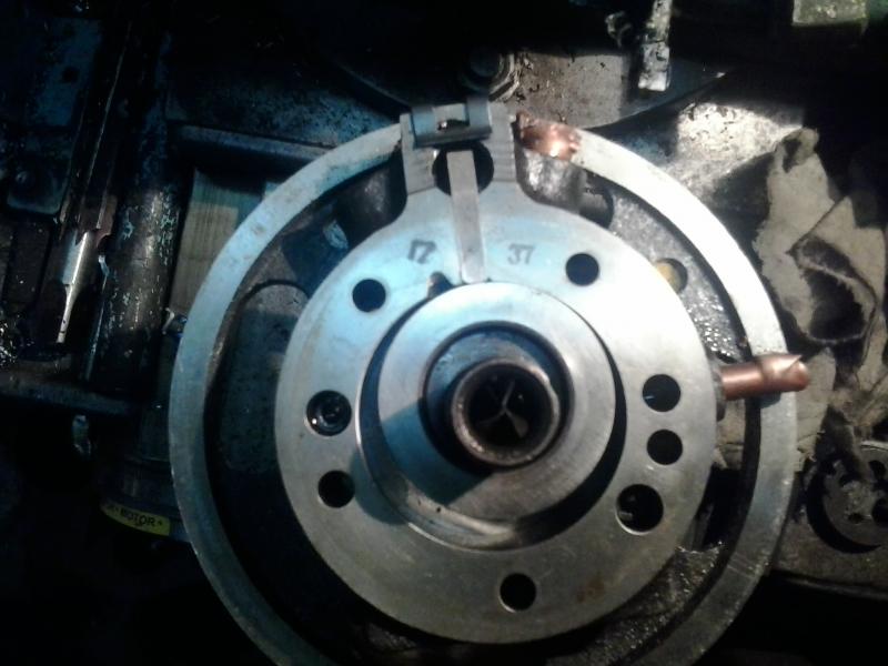

    На днях разобрал компрессор от кондиционера БК - так в нём очень интересный насос оказался, может кого заинтересует. С видео не сложилось, по этому просто три фотки в разных положениях.
  4. Prohozii
    Обычный ротационный компрессор холодильной установки с неподвижной пластиной, разделяющей зоны высокого и низкого давления.:yahoo: Наилучшее применение в качестве компрессора:mosking:
    И стоило глумиться над кондиционером?:negative:

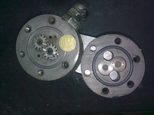

    Кто-нибудь может на глазок сказать, какие приблизительно обороты надо такому насосику чтоб он выдал 0,5л/ч? Диаметр шестерен 15мм толщина 5мм. Когда-то он солярку качал на подогревателе ПЖД-44.

  6. ervin1977
    ervin1977 Постоянный участник
    10 ноя 2012
    78
    Казахстан г.Лисаковск
    Не скажу точно, но думаю подцепить его к (дворникам) и на 12 вольтах будет качать около того. Может даже и побольше, т.к. диаметр у маслонасоса урал примерно такие же шестерни - жаль померить не могу!

    У знакомого насос с ПЖД 30, очень похож на Ваш, Крутит его от моторчика на 220в, через понижаюший редуктор, на валу насоса получается около 750 об/мин, производительность немного более литра в час.

    Спасибо, буду пробовать, есть тихий моторчик 220V 19W 2700об+редуктор 1/12=225об/мин.
    Получается 300-400гр/ч... маловато, но попробовать стоит, все так приблизительно. В наличии только 2 одинаковых редуктора 1/12.

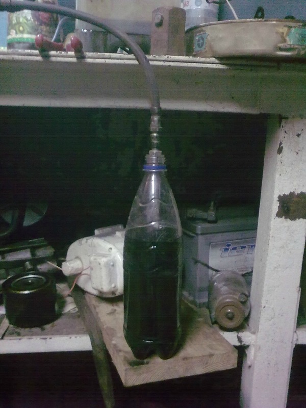

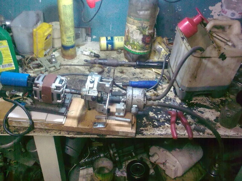

  17. pit
    pit Постоянный участник
    13 дек 2011
    67
    Сегодня собрал и запустил свой насос с двигателем на 2600 оборотов 19Вт, редуктор 1/12.
    Замерил количество - ровно за 1 час накачал около 800гр. Точнее скажу позже, когда будет тара со шкалой, но тут и так видно.
    Осталось удлинить трубку подачи и запустить печку с насосом. На глазок она где-то столько и ест, а то и меньше. Будет много, добавлю воздуха или поставлю реле на двигатель:victory:
      174,8 КБ
      219
      118,5 КБ
      208
  18. san
    Можно мерить проще. Берешь мерный стаканчик от лекарств или аптечный, ставишь (или держишь) под струйкой 1 минуту, а результат умножаешь на 60 .
    Неплохая экономия времени.
