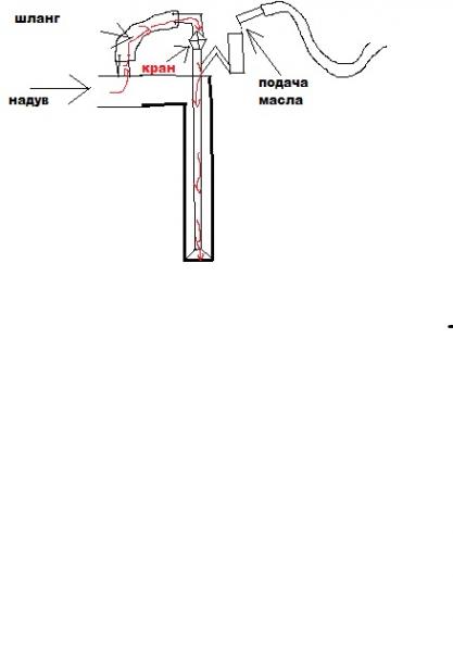

  17. Igor678
    Igor678 Постоянный участник
    12 дек 2012
    44
    Подскажите, как из такой системы подачи воздуха и масла грамотнее и правильнее сделать подачу ПВ с краном. На миниатюре примерно как мыслю нарисовал, подкорректируйте плиз:wink:
  18. nail02
    8 фев 2012
    Про площадь отверстий - все вы считаете правильно. Я считаю так же. Диаметр отверстий может быть разный, но площадь общая должна быть для средних печей и расхода 0,8-1,5 литра 350-600 мм.кв. Я при постройке и наладке первой печи анализировал и сравнивал площадь отверстий многих разных конструкций печей с этого форума. И эти цифры появились именно при обобщении разных конструкций.
    По рисунку, ваша догадка по поводу уменьшения испарительной камеры вполне имеет право на жизнь. Может быть большой диаметр печи не создает нормальной температуры в камере испарения пары попросту не образуются в нужном количестве. Тоесть камера больше остывает чем нагревается - поэтому и не выходит на режим. Опыт - покажет.
  19. nail02
    8 фев 2012
    ПВ - сокращенно -первичный воздух. Регулировка первичного воздух с краном я считаю - нужна. С помощью него мощно быстрее выводить печь на режим и давать "форсаж" когда надо быстрее разогреть печь. Подругому кран подачи у моей печи как ручка газа. С разделительным диском и краном можно четко менять состав смеси- обеднять или обогащать, соответственно пламя от с синими прожилками до соломенно желтого. Короче регулировка ПВ это важная часть системы управления печи (ИМХО). Вот вам схема, у меня так сделано. Я сделал её по схеме уважаемого специалиста данного форума.
  20. nail02
    8 фев 2012
    Первичный воздух через три торцевых отверстия подается постоянно а вот через трубку подачи масла - должен регулироваться краном. Правильно, когда печь вышла на режим ПВ краном закрывают.
