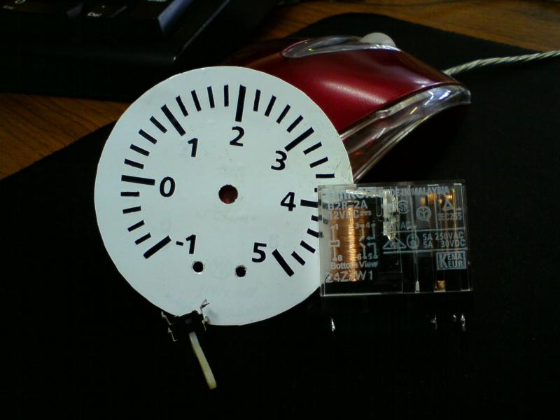

    Продолжаются кульбиты с манометром- испытано, работает гут- как на вакууме так и на избыточном давлении, вот шкала готова двусторонняя, рядышком микрушка и реле для автоматики...руки чешутся.

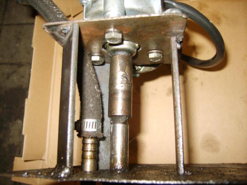

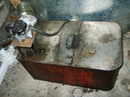

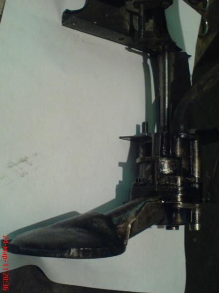

  12. 36ЕВГЕН36
    36ЕВГЕН36 Участник
    1 ноя 2010
    Воронежская обл.
    fokusnik70, вопрос по (капалке) - как сделать дозировку отработанного масла? Краном понятно - можно, но не удобно, насос сложновато, где его взять?
    Может есть схема или чертёж? Спасибо заранее.

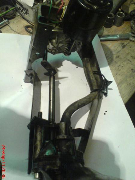

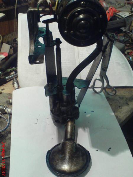

    fokusnik70, подачу насосом сделать не так уж и сложно. Оно того стоит. Прикинь сколько плюсов.:-) У меня сделано так: привод от дворников Жигулей соединен с маслонасосом от них же. Запитан 12В от трансформатора через выпрямитель (диодный мостик от тех же Жигулей). Перед моторчиком стеклоочистителя в схему включен самодельный реостат с навитой нихромовой проволокой и переключателем: "1" ,"2" ,"3", "4" ,"5" ... Меняя сопротивление - изменяем частоту вращения вала маслонасоса. Изменяется толщина струи, текущей в стаканчик (у меня верхняя подача масла). Пробовал автомобильные реостаты (те, что используются в регулировке подсветки панели приборов) - не понравилось. Быстро перегорают и ступенчатая регулировка мне показалась удобнее. Конечно, насос от ВАЗ2101 по производительности великоват приходится сильно придушивать обороты. Делаем из того что имеем под рукой:wink: Главное работает! На форуме писали, что использовали маслонасос от мотоцикла "Урал" - призводительность у него поменьше будет (это "+") . Заинтересует напишу подробнее

    Доброе время, 36ЕВГЕН36. Просьба написать подробнее по данной конструкции и хорошо бы фото от мотора до забора масла (без самого маслобака).

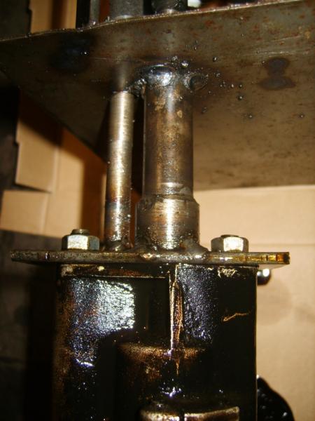

  14. mika115

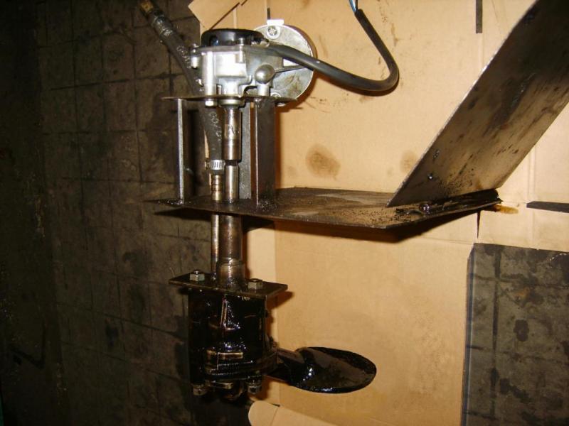

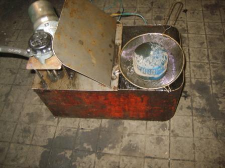

    Вот, могу поделиться конструкцией моего прошлого насоса от ваз классика, мотор - стеклоочистителя, тоже от ваза. Конструкция работоспособная, отказался от нее по причине перехода на 220 в. и другой насос. Производительность менял уменьшением питающего напряжения. Но и этого было много, поэтому сделал слив части потока, как на промышленных печках.

    Двусторонний манометр готов, работает отлично, сделал я на него микровыключатель, все работало и выключалось на 3 кг (как и было задумано), но посмотрев на него - не понравилось, как-то все хлипко и несерьезно, вобщем убрал я эту "автоматику", а так вполне рабочий вариант... если кому интересно могу процесс описать.

  19. 36ЕВГЕН36
    36ЕВГЕН36 Участник
    1 ноя 2010
    Воронежская обл.
    Мотор-редуктор соединен с валом маслонасоса через соединительную втулку, изготовленную из шлицевой части стандарного ВАЗовского "грибка" и приваренной к ней элемента с внутренней резьбой М6. Маслостойкий шланг соединяется с длинной тормозной трубкой от ВАЗа. Трубка заодно выполняет роль калибровочного отверстия, уменьшая поток масла.
