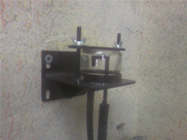

  2. Бэндэр
    вот такую штуку я себе сделал- теперь визуально видно сколько отработки сосает :) [​IMG][/IMG]

  3. nail02
    8 фев 2012
    Интересно придумали !!!:good: Еще один универсальный девайс для любой печи на отработке. Спасибо большое !!!

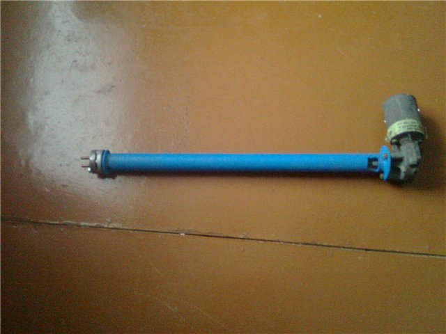

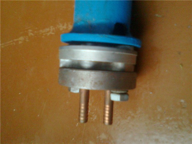

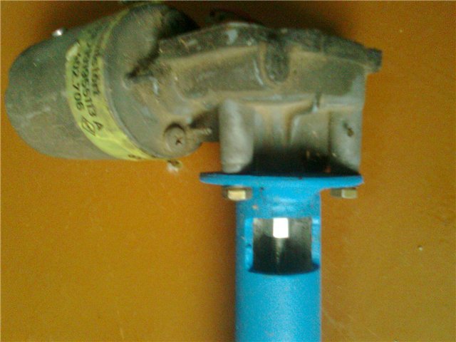

    Вариант насоса изготовленного по материалам этого форума.
    Электродвигатель стеклоочистителя вместе с редуктором взят от л/а "фольксваген джетта-2" (с разборки). Маслонасос от скутера (магазин моточастей, цена вопроса 120р). В качестве вала использована резьбовая шпилька диаметром 6мм. Соединительные втулки удлиненные гайки того же диаметра, благо что на валу редуктора и на валу маслонасоса такой же диаметр.. Торцевые фланцы - шайбы подходящего диаметра с резьбовыми отверстиями, для крепления корпуса редуктора и маслонасоса. Длинна шпильки компенсирует некоторую несоосность валов насоса и редуктора. Направление вращения вала по направлению резьбы (на закручивание). И наконец одна деталь выточенная в токарке - торцевая крышка насоса с заборным и подающим патрубками. Испытания непосредственно на масле в виду отсутствия времени не производились. (к модератору прсьба не пиннать если что то сделал не правильно)

  5. urabus87
    urabus87 Постоянный участник
    30 окт 2011
    Чувствуется приближение холодов :)
  6. Виталя
    А мне нравится подача капельным методом из расходного бачка на несколько литров,стоящего на полке чуть выше печки.Чем проще,тем надёжней.

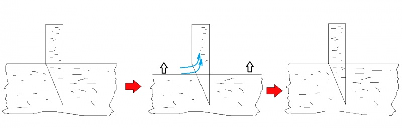

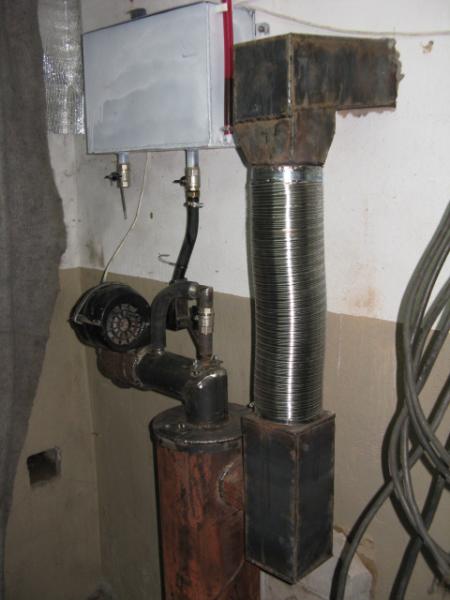

    Привет всем. Дорогие специалисты в области печкостроения, объясните пожалуйста мне, как работает автопоилка?!? Весь интернет облазил, а принцип так и не понял. Вот например вот эта печь. Получается, в бак заливается масло, и на глухо закрывается? А подача масла каким образом контролируется? Шибко не ругайте только:blush2:

    Правильно ли я понимаю? При падении уровня масла, открывается проход воздуху, и за счёт этого масло снова начинает самотёком наполнять стакан. При наполнении определённого уровня, проход для воздуха снова закрывается и подача масла прекращается.
