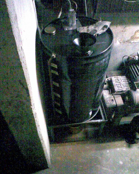

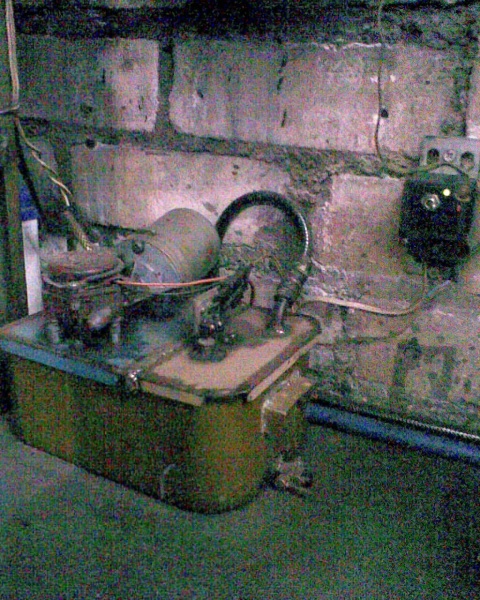

  3. bazele
    баян, я так уже давно сделал: у печки поставил расходную емкость с попловком и мослонасосом на 1.5-2л, а в подвале основную на 60л, так-же с насосом. В расходную емкость масло подливается по мере расхода, 5сек подлив 10мин простой. Удобно тем, что все рядом, да и емкость с маслом от печки подогревается. В теме Фотогалерея кинул свои фотки, можете посмотреть
  4. bazele
    Хочу добавить, что рядом с печкой не надо большой емкости, а достаточно небольшой, чтоб маслонасос был погружен в масле и оснастить ее автоматическим подливом. Например попловок с микриком. Несколько усложняется электрическая часть, но упрощаем себе жизнь, постоянным контролем, а сколько масла еще осталось.
    Я себе сделал так, и в течении раб. дня все происходит как бы автоматически.

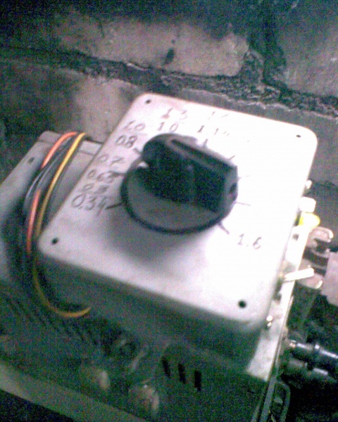

  14. bazele
    Re: Производительность маслоподачи в печь (котел)
    Я отградуировал по движку переменного резистора ШИМ-регулятор и в установившемся режиме,не изменяя расход, печь работает весь раб. день (~8ч) без заметных изменений, возможно это связано с тем, что дозирующий маслонасос находится в малой расходной емкости возле печки и эта емкость пополняется (за уровнем следит поплавок с микриком) из основной, 60л бочки, находящейся в смотровой яме, где боле-менее одинаковая температура. Визуального контроля подачи нет.
  15. Виталя
    Вот оно,вязкость масла при разных температурах.Да и от масла немножко зависит,минералка-полусинька.Вот ваши так называемые плунжерные насосики,они от вязкости не изменяют производительность?У меня расходная ёмкость (3 литра) стоит на полке выше и сбоку от печи.Через винтовой краник капает в воронку.Примерно через 1.5 часа горения,краник уже можно не контролировать.Это после запуска,сперва откручиваю больше,потом постепенно прикручиваю. В схемах моторчиков из маслонасоса,дворников,и реле цикличности,думаю с холодным маслом будет медленнее крутить.А реле считает время паузы,а не объём топлива.Думаю и там будет небольшая погрешность с объёмом.А что вам стоит померять объём масла мед.шприцом на 20 куб?Сперва на холодном масле,потом на прогретом.А лучше в стаканчик 50-100 мл.
  16. vitalii2202
    У меня та же проблема. вязкость не только от температуры зависит, но и от марки масла. Мне вчера привезли масло из гидравлики трактора, так оно почти как вода, соответственно и при привычных вольтах подача разная. Я для себя решил, после запуска через 1 час прихожу подкручиваю, смотрю в течении 10 мин. чтобы работало ровно и оставляю на весь день.Так и будет работать!
  17. bazele
    Крутящий момент привода дворников очень высок (попробуйте остановить вал, не руками, а плоскогубцами), поэтому усилие создаваемое насосом на вал, в зависимости от густоты масла, ничтожны.Не стабильность подачи, опять-же от густоты, в первую очередь зависит от изнощенности насоса.
    ШИМ регуляторы, по сравнению аналоговыми, предпочтительней,так как 12в импульс создает больший крутящий момент на роторе двигателя при малых подачах.
    Градуировку ШИМ регулятора, так и производил, сколько налилось масла в мерный стаканчик за 6мин, умножая затем на 10, в данном положении движка переменного резистора. Дальнейшие проверки показывали стабильность подачи не зависимо от густоты масла.
    Это не мое мнение, это уже обсуждалось ранее.
    А вот питание любых регуляторов должно быть стабилизированным.
    Это уже мое мнение.
  18. bazele
    Виталя, и вы каждый день прыгаете до полки, чтоб заправить свою расходная ёмкость (3 литра), и быть заложником любой соринки, пользуясь краником, ведь старожилы давно отказались от этого метода подачи.
    У меня заправка 60л емкости происходит пару раз в месяц, а то и реже, в зависимости от использования печьки.
    После розжига и установки необходимой подачи о печке можно забыть на целый день, подлив в расходную емкость происходит автоматически по мере расхода.
    Пим: Если что не так сказал, прошу извинить.
  19. Виталя
    Ну почему же прыгаю?Полка с бачком находится на высоте 1 метр от пола.Краник винтовой сливной с грузовика ГАЗ.Мусора в масле нет в принципе.Рядом стоит на подставке бочка 200л.В низу с боку два крана шаровых водопроводных,один выше,другой ниже.Так я уже вторую зиму беру масло с самого нижнего крана,воды ещё нету там.А масло заливаю через большую воронку,с вложенной материей в качестве фильтра.
