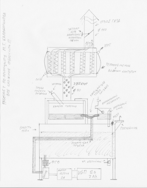

    Я сделал проще простого! к камере сгорания присоединил еще один сосуд на уровне и соединил это все дело газовым сильфонным подводом. масло уровень в них будет постоянно одинаков, следовательно во второй емкости стоит поплавковый механизм с микриком (концевик) на 2 ампера и тот же моторчик с дворников производства СССР 12\24 В. 2 А. Масло в топке прогорает, уровень в обоих сообщающихся сосудах падает, срабатывает концевик и маслонасос восполняет потерянную емкость масла и печка горит ровно и хорошо =) моторчик включается раз в 33-35 секунд в зависимости от того, как открою подачу воздуха в топку и не парюсь больше ничего не регулирую))) все само регулирует себя, а расход примерно от 800грамм до 2-х литров, больше моя печка не сжигает отработки. да и расход для меня не важен! я ведь в автосервисе работаю, у меня только у одного в день среднее выходит 20 литров отработки, а когда сезон так мы её льём в бак 10 кубовый который закапанный возле сервиса, там у меня резерв)))) схему могу нарисовать и выложить, да и на ютубе моя конструкция автоматики присутствует. "Как должна работать печка на отработанном масле!!! вариант Михалыча " может кому поможет))))

    Кстати я доработал конструкцию) могу даже чертежик от руки намалевать =)
  11. san
    Re: Производительность маслоподачи в печь (котел)
    намалюй если не трудно и про остаток не забудь написать

    Пардоньте не понял про остаток:scratch_one-s_head: отвечу на все вопросы косаемые печки:ok:

    Да! но я хотел бы поделиться принципом действия поплавкового механизма, прост в работе да и если подумать то можно и в котле применить не так ли?:scratch_one-s_head:

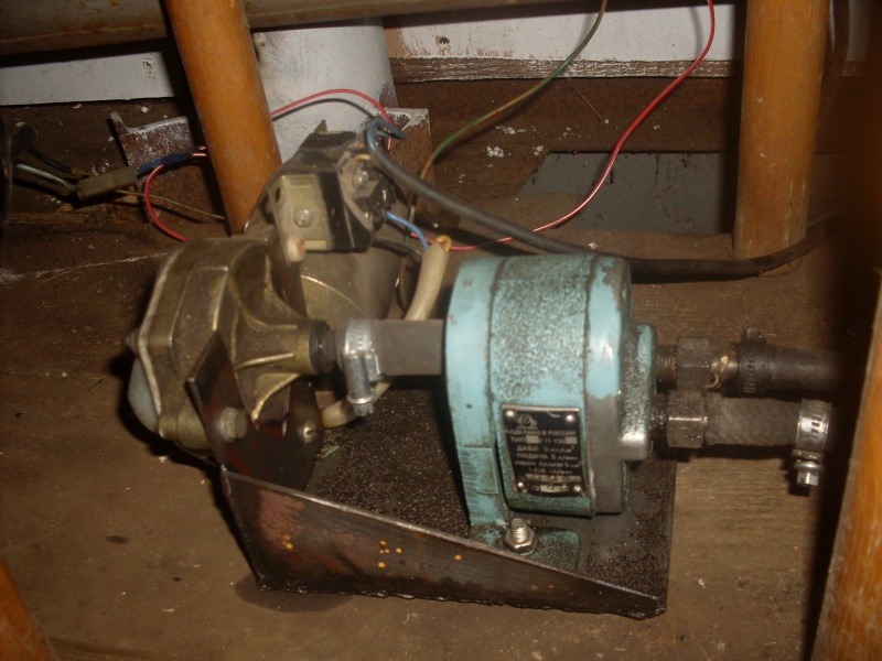

    Фото я уже выкладувал в теме про котлы . Насос НШ 10 , Моторредуктор стеклоочистителя ваз 2109 . Вот он . Регулировка оборотов простецкая - на транзисторе КТ- 819 , неоднократно упоминалась ...
