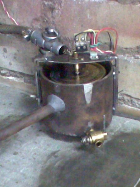

    На своей первой печке так-же применял подачу по принципу сообщающихся сосудов, масло через электроклапан самотеком подливалось в емкость, соединенную с печкой трубкой, в которой, емкости, контроль уровня контролировался попловком с микриком, притом уровень еще можно было легко изменять.
    Для наглядности прилагаю пару фоток.

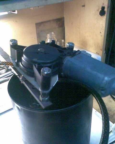

  4. bazele
    Re: Производительность маслоподачи в печь (котел)

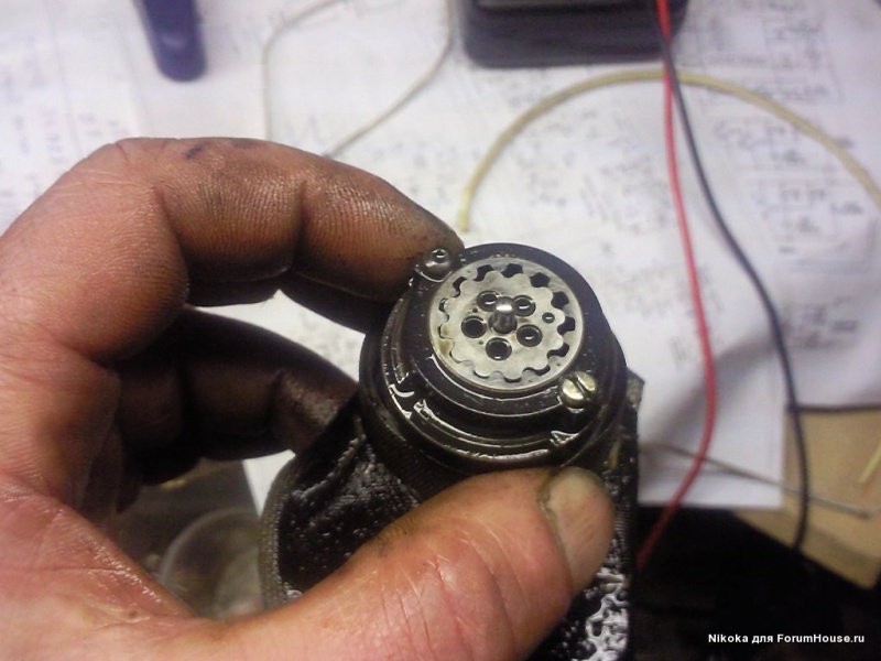

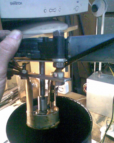

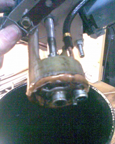

    Еще по поводу производительности маслоподачи, собрал на выходных, маслонасос из топливного для инжектора. Ротор удалил, оставил только механизм подачи. Соединил холодной сваркой, а фотки патрохов сделать забыл. Если на словах там используется один большой круг с насечками по краям, как шестеренка.

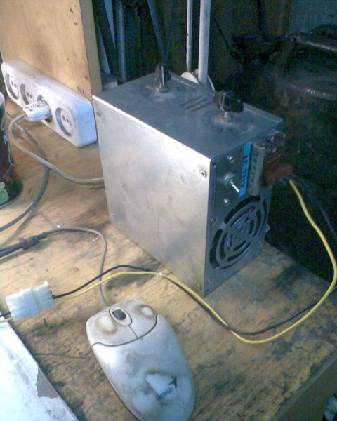

    Соединил это чудо со стеклоподемником, запитал мотор от ШИМ-регулятора, и измерил подачу в среднем положении движка переменного резистора на двух видах масел.
    Дизельное, пол дня простоявшее на улице,на морозе, и гидравлическое, так-же простоявшее пол дня , только у печки.
    Разницы в подаче практически не было.
    Вывод таков: во первых использование маслонасосов с малой производительностью, во вторых использование ШИМ-регулятор, желательно со стабилизацией по току.
    Использование аналоговых регуляторов снижает мощность мотора, и чем больше маслонасос оказывает сопротивления, тем больше притормаживается мотор.
    Ну вот как-то так, если конечно понятно изложил.
    Для наглядности несколько фоток.

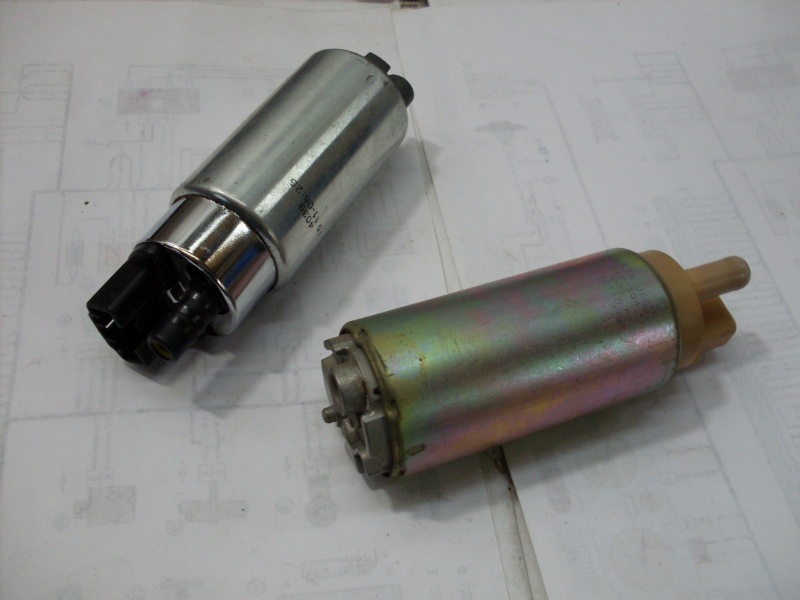

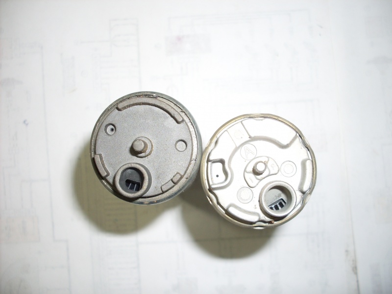

  7. mika115

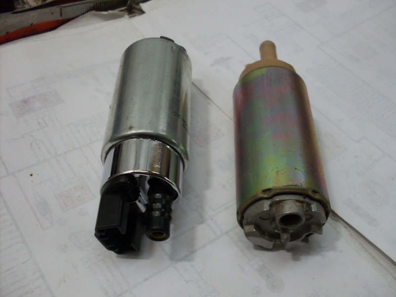

    Вы простые насосы для инжекторных машин , что в баке стоят , имели ввиду ? Вот эти ? На виде сверху видна шестеренка ...
  8. bazele
    Да,насосы для инжекторных машин, похоже это он, судя по шестеренке, у меня так-же проглядывает в отверстие, а по внешнему виду не скажу, давно распиленный валялся.
    А вообще то, очень похож, на третьем фото, нижний.

  10. bazele
    Я развольцевал с двух сторон, а затем достал потроха, корпус распилил так, как мне требовалось, но целым оставил то место где, стоит сам насос, с небольшим запасом. Там по образовавшемуся бортику и с низу залепил холодной сваркой, ну и про трубку не забыть, на фото видно.
    Но попробуйте развальцевать или отпилить ее со стороны штуцера, оставив завальцованной со стороны насоса, и попробовать достать потроха с одной стороны, это упростит сборку.
    Скорость привода дворников не достаточна для этого насоса, чуть меньше литра, поэтому я использовал привод от стеклоподемника.

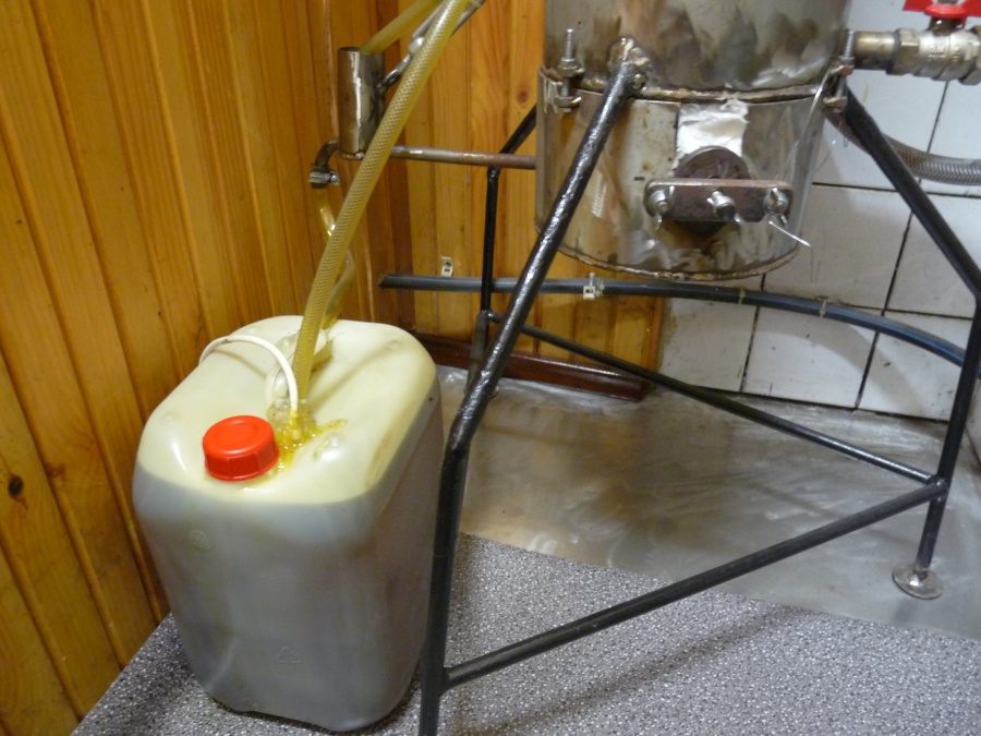

  14. 1TOM1
    Так я таким вторую зиму пользуюсь. Тонну уже осилил :). От 0.4В наврятли будет работать. Очень капризный к качеству отработки, точно отрегулировать количество подачи проблематично. Надо ловить доли вольта. Если применять стабилизатор напряжения, картина немного лучше, но всё равно для подачи что залил то згорело по моему не подходит. Примеси набиваютса между зубъями и насос начинает подклинивать. Моторчик непосредственно соединён с насосом, крутящий момент не тот в ставнении с приводом от дворников. При подаче больше 1,5л вроде работает стабильней. Обратный клапан на выходе лучше удалить, возврастает плавность регулировки.

  15. mika115
    У меня несколько вопросов . В каком диапазоне напряжений работает твой насос , и какова максимальная и минимальная подача ( в литрах в час ) . И еще : на фото видна трубка обратно а канистру . Это что , перелив ?

  17. bazele
    В крайних положениях движка переменного резистора ШИМ-регулятора, насос выдает где-то от 0.1 до 1.6л/ч.
    На фото, это все одна и та-же трубка подачи, просто я это все держу рукой над банкой, чтоб масло на стол не каполо

  19. 1TOM1
    По китайскому вольтметру 2.95-3.25В. Правда поскольку питание организовано через шим без фильтра, показания не точные. Можно добитса капельной подачи. Максимальную не измерял, при 7В по толщине струйки думаю 0,3л/мин.
    Трубка сливная, насос работает с избыточной подачей и по ней всё время излишки стекают обратно. Уровень в котле регулируетса с помощью левой, правой резьбы (применён натяжитель для тросов). Видно на фото. http://www.termoportal.ru/picture.php?albumid=139&pictureid=1379
