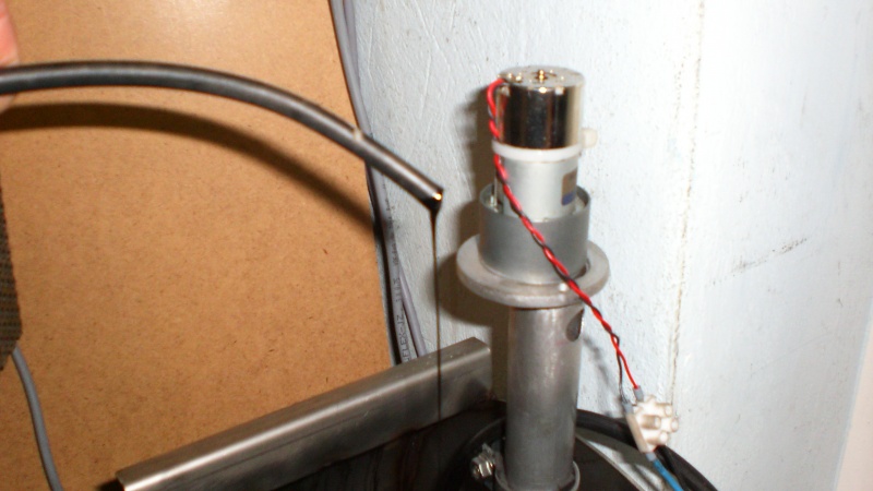

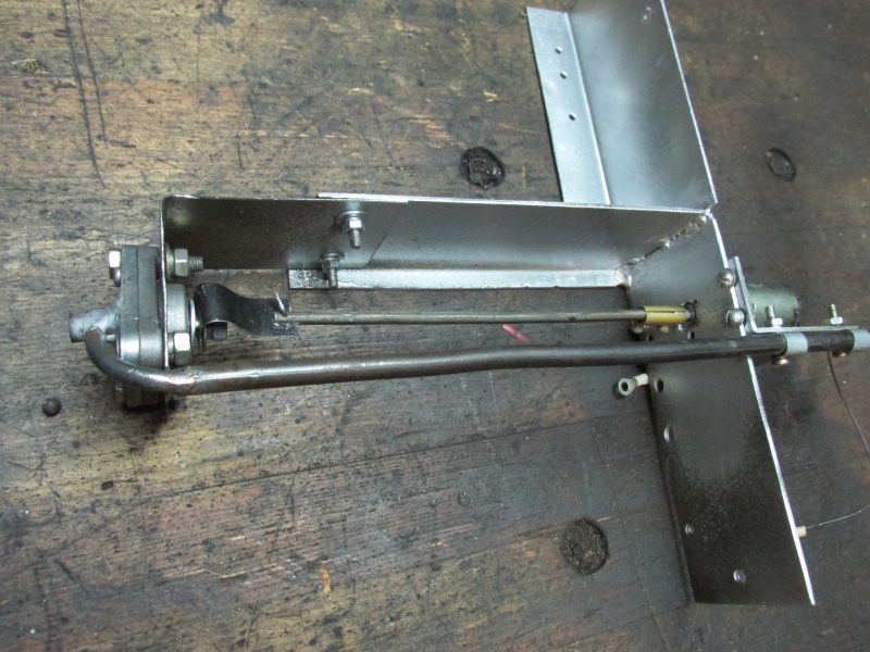

  6. KIRIl
    Можно сделать энергонезависимую установку на отработке, а как быть с подачей топлива? Сделаем самотек- не совсем надежно. Значит необходим регулируемый насос с минимальным энергопотреблением.
    Вот подумал, вместо узла стеклоочистителя установить микродвигатель с редуктором, развивающем на валу довольно приличное усилие, позволяющее крутить вал масляного насоса от скутера, потребляя при всем этом всего 60-80 миллиампер. Должно хватить энергии акб суток этак на месяц.:yes3:
    Вращение оставил правое, а совет, необходимо левое. Приживется- переделаем и будет масло масляное.

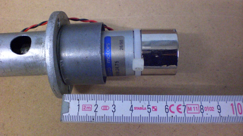

  7. эд1975
    От чего мотор и на сколько имееться возможность понижать обороты и соответственно подачу масла ( без редуктора ) ? Очень даже интересно.
  8. KIRIl
    Сам моторчик в сборе с редуктором от какой-то кассовой машины, или банковской ячейки. Передаточного числа редуктора не считал, но подсчет можно сделать. Главное вполне подходит для совместной работы работы в паре со скутерным насосом, обеспечивая подачу масла в пределах от малого минимума (капля в сек.) до прим. 1,5 литра/час. Видел Мини электромоторы с редуктором. Питание 12 В. Разные обороты.

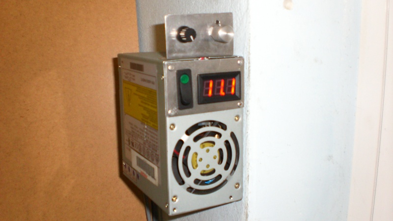

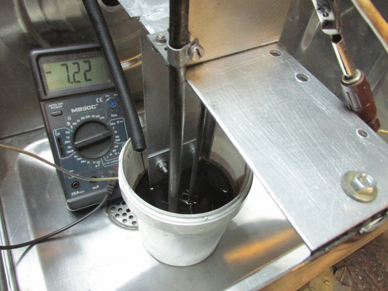

  9. Ilja
    Актуальная тема. У меня такой тандем трудитьтся около месяца, по два-три часа в день. Решил сначала обкатать а потом и результаты выкладывать. (Уж больно всё микроскопическое в таком моторчике.) Вот скучные цифры: Мотор на 24 вольта, 200 ватный Комп.БП через ШИМ на максимуме выдаёт 11,1 вольт. Производительность от нуля до 1,1 литра в час. Ток 60 миллиампер
      88,4 КБ
      299
      100,1 КБ
      415
      150,9 КБ
      335
      161,8 КБ
      330

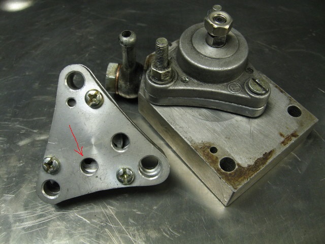

  10. bazele
    Уваж. Ilja, в какую сторону происходит вращение и какое отверстие используется на выход? Как на фото?

  11. Ilja
    Вращение левое, глядя на мотор сверху то против часовой стрелке. Отверстие использую другое. Да кстати, там можно отлично нарезать резбу М 8 ввернуть короткий штуцерок, а к нему или трубочку припаять или подходящий шланг подобрать.

  12. bazele
    Но судя по этому фото, кинематика предполагает все наоборот!
    Натура у меня такая, разобраться хочу, забор по идее должен быть там, где выборка в корпусе, ведь многие крутят по часовой стрелке и вых. отверст. как на пред. фото.

  14. bazele
    Сегодня внимательно просмотрел фотки и понял, что Ilja прав.
    Врашение против часовой стрелки и выход как на фото, показал красной стрелкой.
    Смутил меня Дмитрий 8516 , своим "обзором изготовления маслонососа", а я то думаю чего он у меня слабое давление создает, ну, весной переделаю.
    Все, вопрос закрыт!
