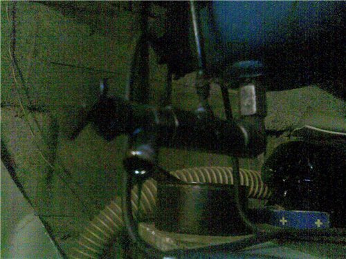

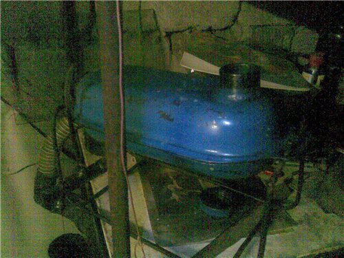

    Краник с ГАЗончика. Винтовой.Просто,без моторчиков,без электричества.Сперва,когда начинаю топить,откручиваю на 2 оборота.Через короткое время прикрываю до 1.5.А ещё через некоторое время ещё на 0.5 оборота прикрываю.В итоге краник при открытии в 1 оборот даёт струйку тонкую,в пределах 1л/ч.
