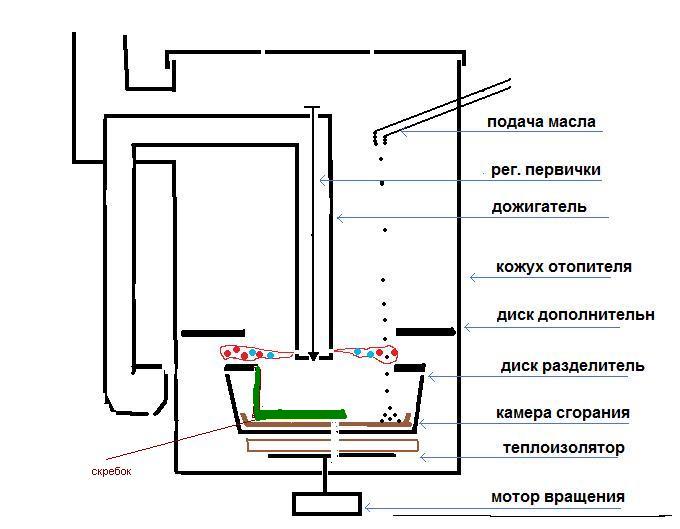

  12. KIRIl
    Re: новые идеи подачи масла
    Для уменьшения остатков и увеличения времени работы отопителя без чистки сделал подачу масла на вращ. поверхность камеры сгорания, уже писал об этом, откликов не было. Сейчас работает в малой теплице, будем посмотреть.
    Хотелось построить агрегат, где масло подается на поверхность сферической чаши( вращение под углом) с отверстием по середине для ссыпания остатков шлака. В альбоме прим. схемы разместил.

  14. KIRIl
    От конструкции с верхней камерой не отказался. Просто отдал материалы в другие руки в обмен на нечто.
    Думать время есть, а вот на реализацию или на постановку экспериментов- нет совершенно. Скребок в такой конструкции не обязательно должен быть массивным. Он может крепиться к корпусу дожигателя, выглядеть в виде стержня 6-8 мм. с небольшим расширении на конце.

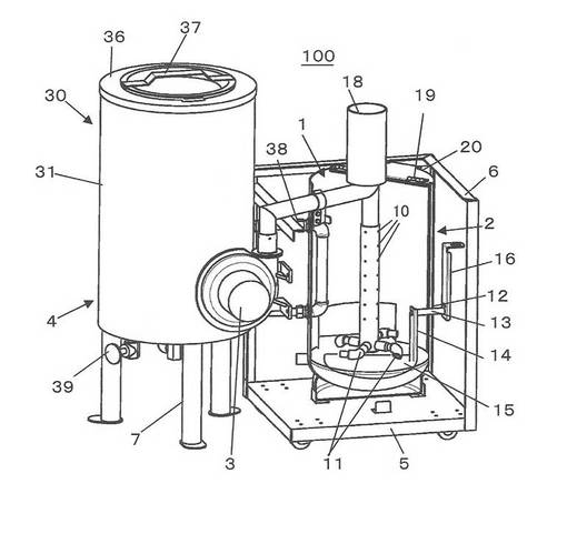

  15. mika115
    Кстати насчет скребка в чаше . Хочу привести еще пример японского опыта печкостроения . На рисунке видна конструкция ворошения шлака , не останавливая печи , смотрите ...
