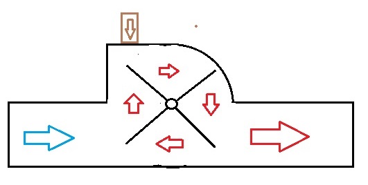

    всем доброго времени!
    появилась у меня вот какая идея...

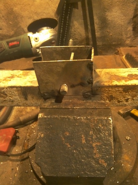

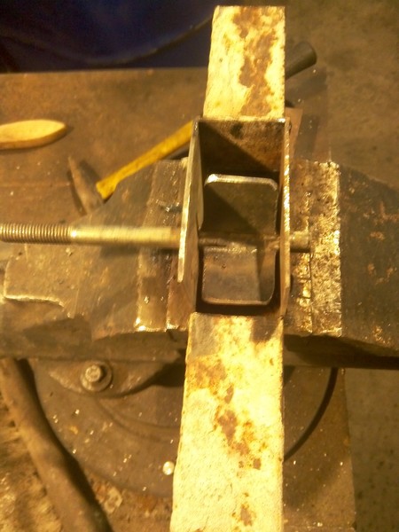

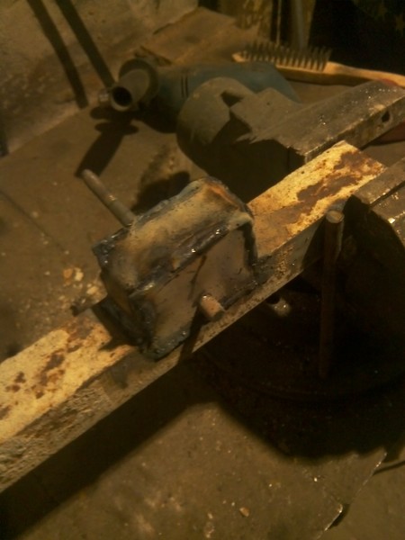

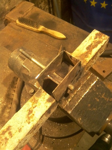

    смысл заключается в следующем: синей стрелкой показана подача воздуха, коричневой масла. крест, который нарисован, это своеобразные лопости которые крутятся мотором, и как бы "удерживают" пламя от срыва на большое растояние, для поддержания высокой температуры в месте подачи масла. и заодно "разбивают" струю масла.
    вобщем решил сворганить опытный образец, так, чисто на пробу...
    ну и вот что получилось...
    вобщем вопрос таков: как думаете, есть смысл поработать в этом направлении?

    Посмотреть то посмотрели ( по мне так это не имеет право на жизнь даже с какой либо модернизацией ) . Я так понял ты решил сделать масляное облако и этим же винтом его выкинуть из сопла но аэрозоль можно сделать и другими способами , есче раз повторюсь я думаю идея не айс . Но если продолжиш и у тебя что то получиться то буду за тебя искрене рад . Сам радуюсь по детски можно сказать когда что то новое получаеться и есче работает.

    Воооо!! так я и пытаюсь этой темой выпытать у форумчан как это долбанное облако сделать. поделись пожалуйста.
  9. эд1975
    Re: Новые идеи подачи отработанного масла
    Только сжатым воздухом через распылители или инжеторы или краскопульт и с нагревом масла но это уже получаеться горелка.
