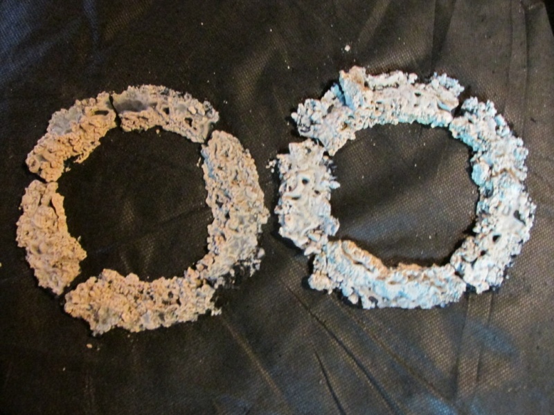

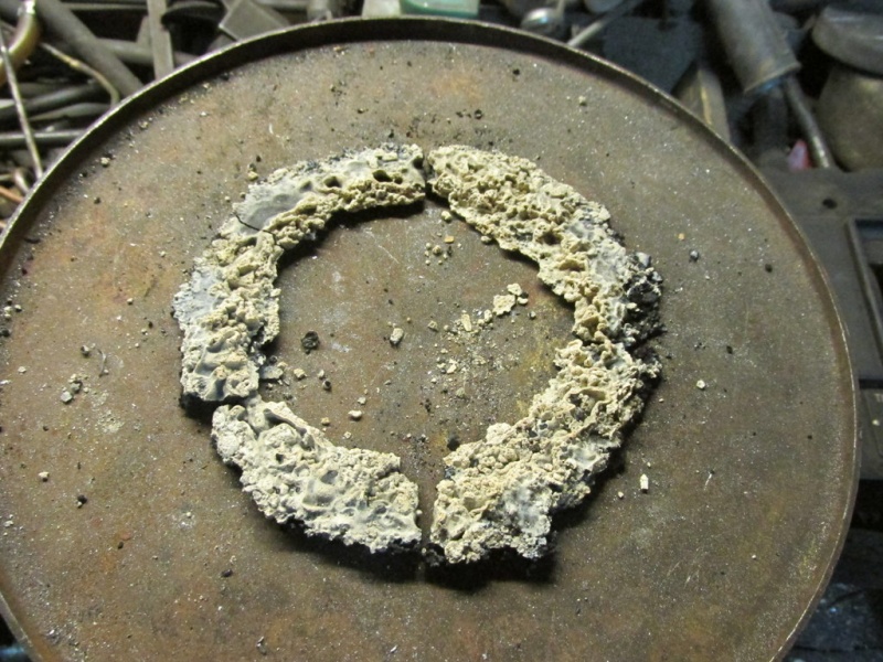

  19. KIRIl
    Re: новые идеи подачи масла
    Настоящей зимы для испытания режима горения/сгорания практически не было. В теплице отопитель работая приблизительно с 17 вечера до 10 утра с потреблением 0,8-1,3 литра в час ( в зависимости от температуры за бортом). В отходе после работы в 17 часов вот такой легко удаляемый в ручную после остывания бублик. Иногда он удаляется даже и не рассыпаясь и дальнейшей чистки совершенно не требует.. :5:Думаю перспектива с применением вращения поверхности сгорания есть.
