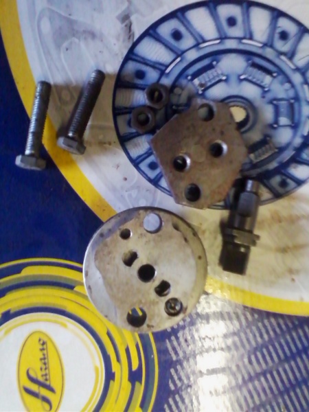

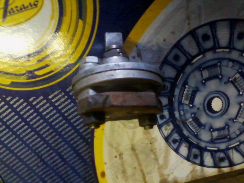

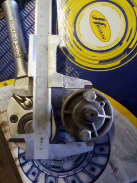

    Выдалась свободная минутка, как и обещал выкладываю фото круглого маслонасоса с 4т50кубового "китайца"(цена 180р)
    На второй миниатюре видна мет. платина прикрученная к низу масло насоса(для крепления масло подающей трубки)
    дальше думаю все понятно. Для моих нужд- ну просто изЮмительный вариант! :wink:

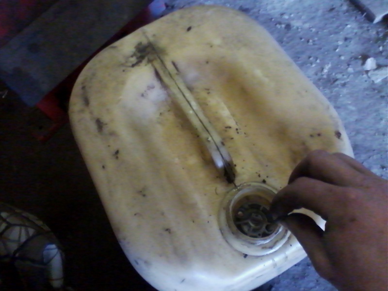

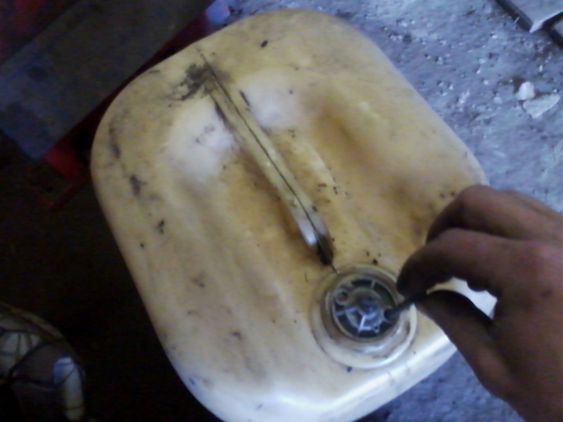

    Только что собрал и замерял производительность данного масло насоса на мин и макс, использовал моторчик от дворников ваз2101, трубка 6мм по наружке и так, поехали:
    МИНИМУМ- 5 мин, напряжение 6в= 100гр. умножаем на 12 получается 1200мл/ч
    МАКСИМУМ- 5мин, 11,5в= 300гр. получаем 3600мл/ч
    При этом трубку подачи масла не припаивал в пластину, а просто вставил, по этой причине возможна небольшая утечка.
    Можно заменить моторчик на более современный или использовать моторчикредуктор от стекло подъемников или еще какой нибудь у которого при том же напряжении обороты будут больше. Как то так:-)
    Да, чуть не забыл: Температура масла 0,-1(точнее не скажу)
