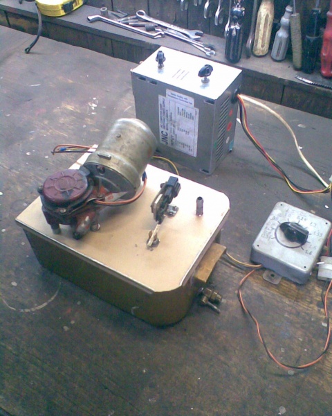

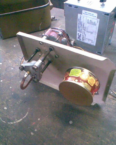

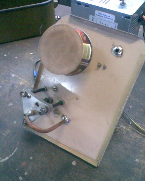

    Облагородил устройство маслопадачи, наспех сделанное прошлой осенью. Заодно поменял на левостороннее вращение. Производительность осталась прежней, но ощутимо возросло давление масла на выходе маслонасоса.:5:

  16. vitalii2202
    А вы батенька легкий путей не ищите!:5::scratch_one-s_head:
    Соглашусь с предыдущим сообщением!
    Про мне куда проще и ГЛАВНОЕ ТОЧНЕЕ насос от скутера - 280р. моторчик дворников - 200р. б/у. и шим - 110р. детали и знакомый электронщик спаял за большое человеческое СПАСИБО!:good: Итог: 590р. и в результате точность и постоянство.[​IMG]
