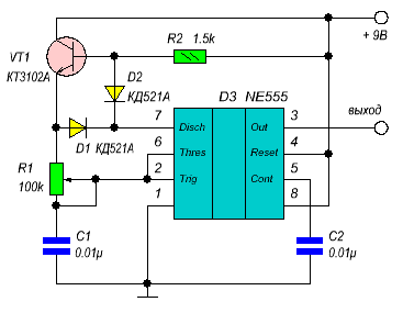

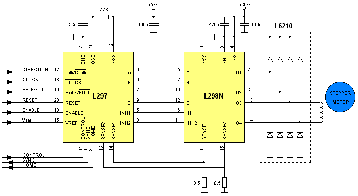

    По подаче такие мыслишки, биполярный мотор M49SP-1 или от флопика 5,25 дюйма (просто их есть у меня)
    На enable подать только + , а на clock подцепить выход от генератора на 555 таймере.
    На вход clock можно и кнопочку прицепить вместо генератора на 555. Будет вращаться пошагово. В даташите все подробно расписано.
    Кой чаво можно тут почитать http://forum.cxem.net/?showtopic=91070
    З.Ы. Всё вышенаписанное для тех кто "курит тему" и соображает что к чему крутить. Остальных прошу не забивать себе голову лишней инфой, делайте на ШИМо-дворниках и не взрывайте себе мозг :ok:
  16. Александр-Светлый
    1 окт 2014
    Краснодарский край
    Список деталей, транзистор и диоды генератора заменены импортными аналогами, нужно будет поколдовать с питанием чтобы унифицировать и использовать БП от компа например ватт на 500 или аналогичный импульсник, чтоб и наддув запитать...
    Микросхемы
    L297
    L298N
    L6210
    NE555
    Резисторы 0,125-0,25
    0,5-2шт
    22К-1
    1,5к-1шт
    100к- переменный-1шт
    Конденсаторы керамика
    0,01-2шт
    100n-2шт
    3,3n-1шт
    Транзисторы
    BC546B-1шт
    Диоды
    1N4148-2шт
    Шаговый двигатель
    M49SP-1 - 1шт
  17. Александр-Светлый
    1 окт 2014
    Краснодарский край
    Всё привезли, не было только L6210 (диодная сборка), можно заменить маломощными диодами на ток не менее 2А. Руки чешутся, но пока нет времени нарисовать печатку, хотя может в сети что нибудь найдётся...

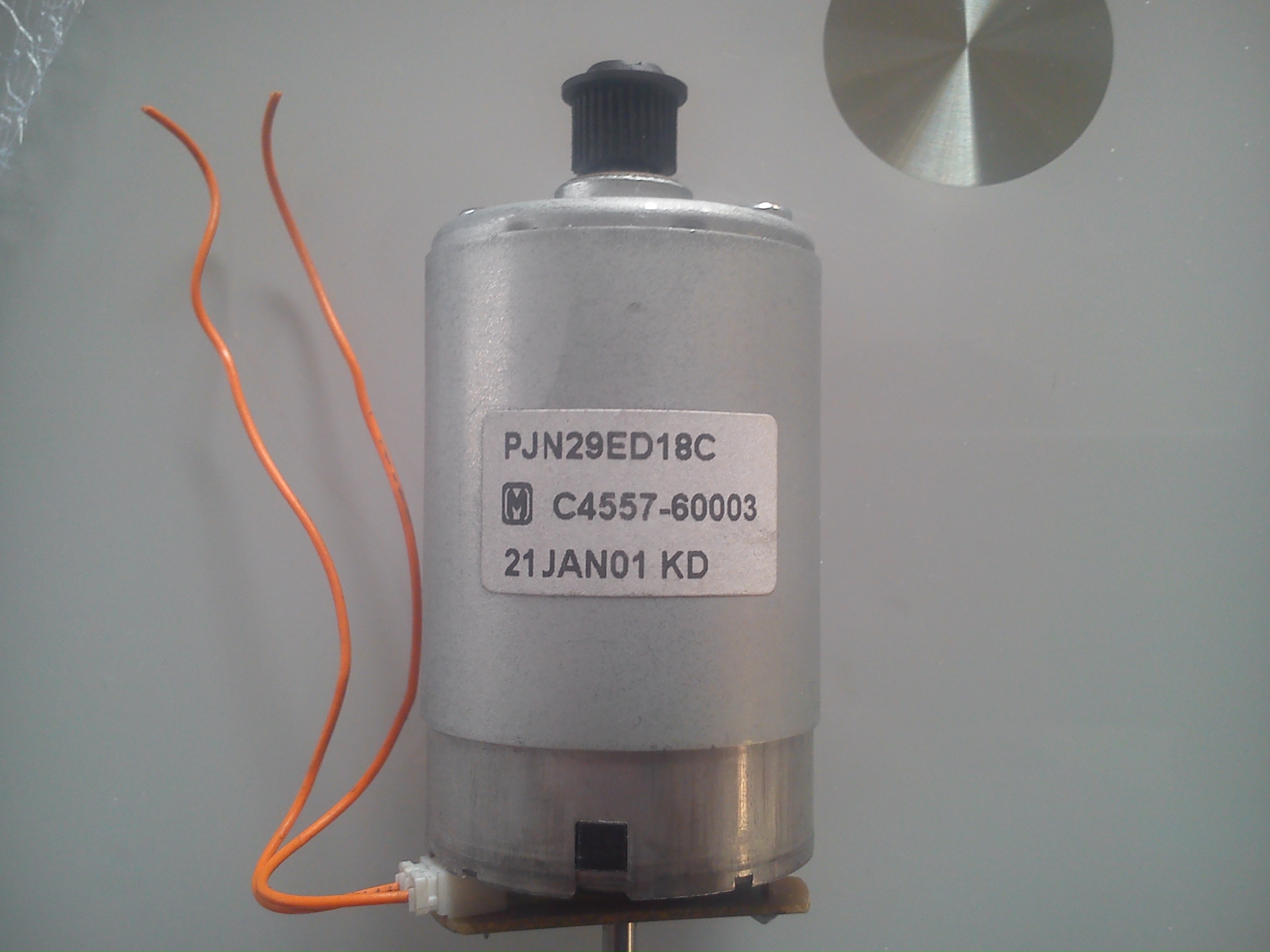

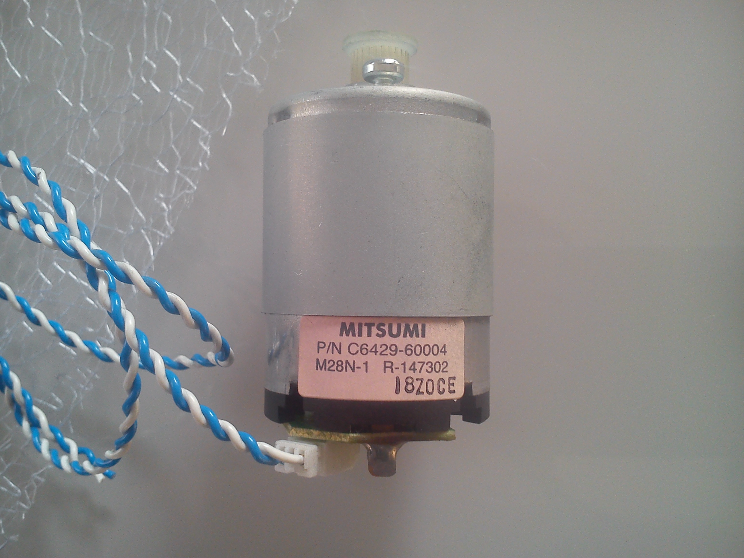

  18. Ilja
    Не знаю как для кого, а для меня очень интересная тема вырисовываеться. Пока я сам делаю первые шаги на втречу ШМ. Уже успел разобрать отслуживший своё старый принтер из серии НР 960 С К удивлению обнаружил что ШМ имеют всего два провода подключения. Прошу не смеяться но у меня есть пару вопросов, как можно эти моторы оживить? Порылся в поисковике, но везде схемы подключения от четырёх проводов и выше. Конкретные даты на эти моторы пока не нашол. И второй вопрос, подачу ОМ нужно както контролировать, если с ШИМо-дворниковым устройством можно тупо вести контроль подаваемого напряжения на мотор, то как это дело обстоит с шаговиком? Схемку самую наипростецкую какую нибудь???

  19. vitalii2202
    А что мешает подсоединить у ШИМ и попробовать? Я так и сделал! Но так как редуктора у данного мотора нет, то на малых оборотах, которые нам требуются, данный шаговый двигатель можно остановить пальцем. Отсюда вопрос: а потянет ли он маслонасос?:scratch_one-s_head: Видимо докажут только эксперименты! Так как господин "Александр-Светлый", предложивший эти двигатели, предпочитает только обсуждать, а другие пусть воплощают его мысли в жизнь!
  20. bazele
    По моему, это обычные коллекторные двигатели. {шеточные}
