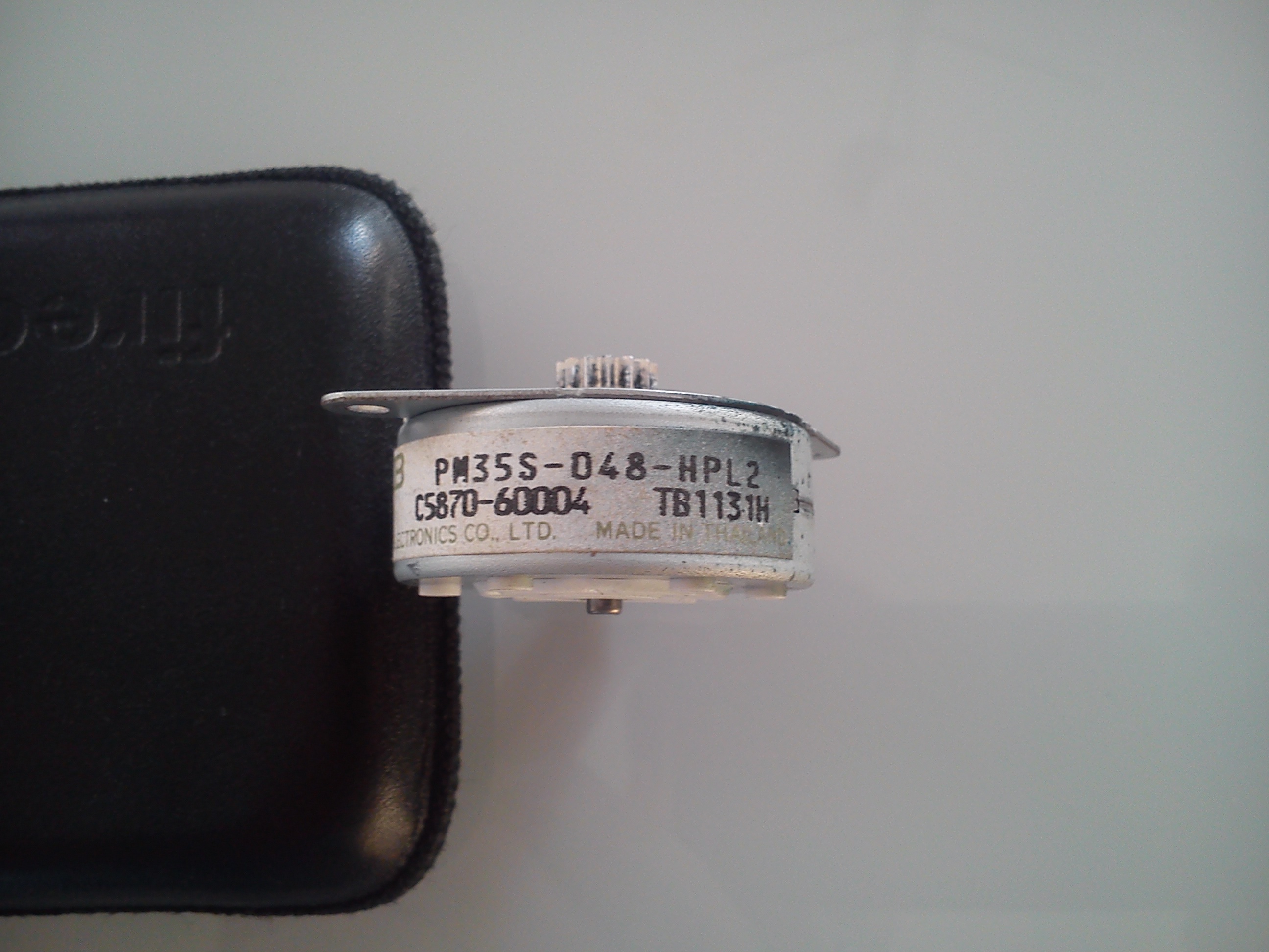

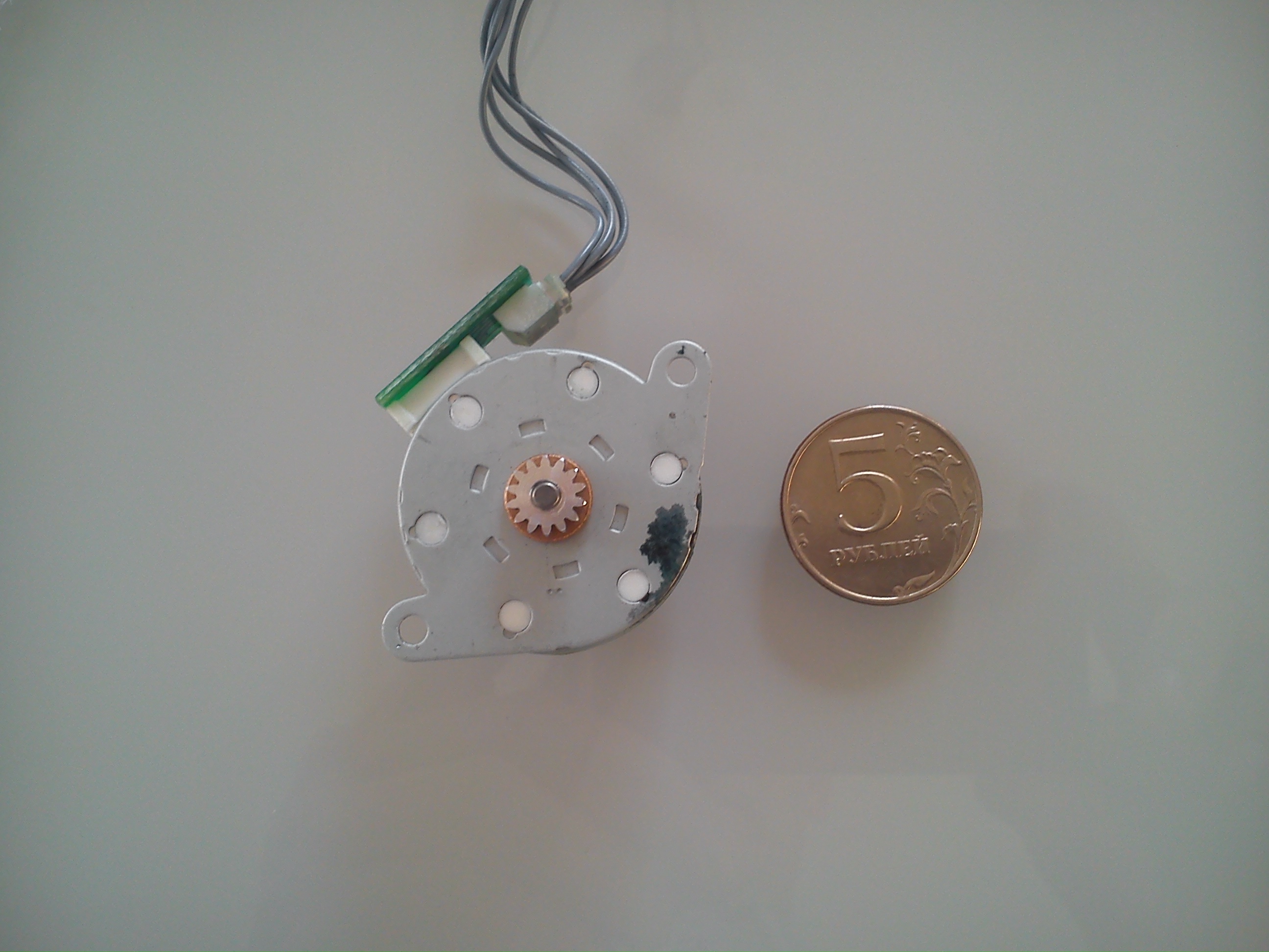

    Так это и оказалось. Сегодня было немного свободного времени чтобы во всём разобраться самому. Оказываеться в принтере НР 960 С протяжка бумаги и катриджей производиться коллекторными моторами, а инфа о местоположении считываеться с магнитных носителей. Но всётаки там есть один ШМ ну очень маленький, для экспериментов, и понятия что к чему вполне подойдёт.

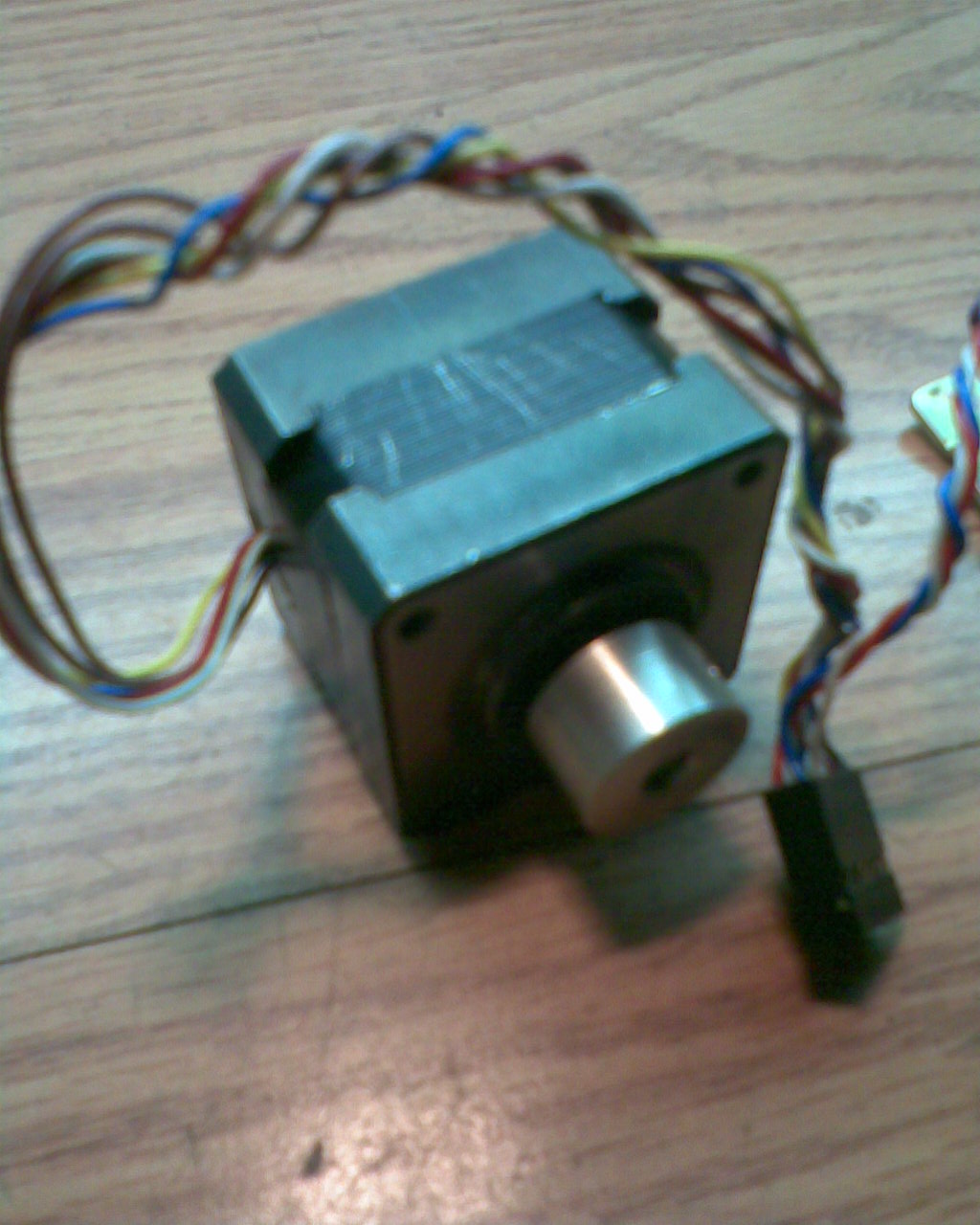

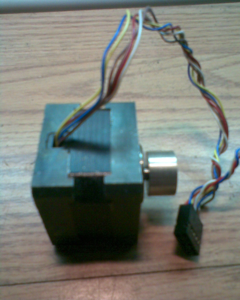

    Нашел у себя древний хлопик, и вытащил из него вот такой шаговик, без обозначения марки, с шестью проводами. На досуге попробую запустить.

    Человек выковырял из принтера обычный щёточный двигатель, он нам не подойдёт! Нужен биполярный (4 провода) или униполярный (5-6 проводов) и соответственно от того какой мотор у нас в руках выбираем к нему драйвер. В книжке, что я прилагал к посту №720 есть описания и примеры драйверов. Шести проводной мотор можно включить по схеме биполярного (т.е. использовать только 4 провода) Униполярником проще (ИМХО) управлять с микроконтроллера.

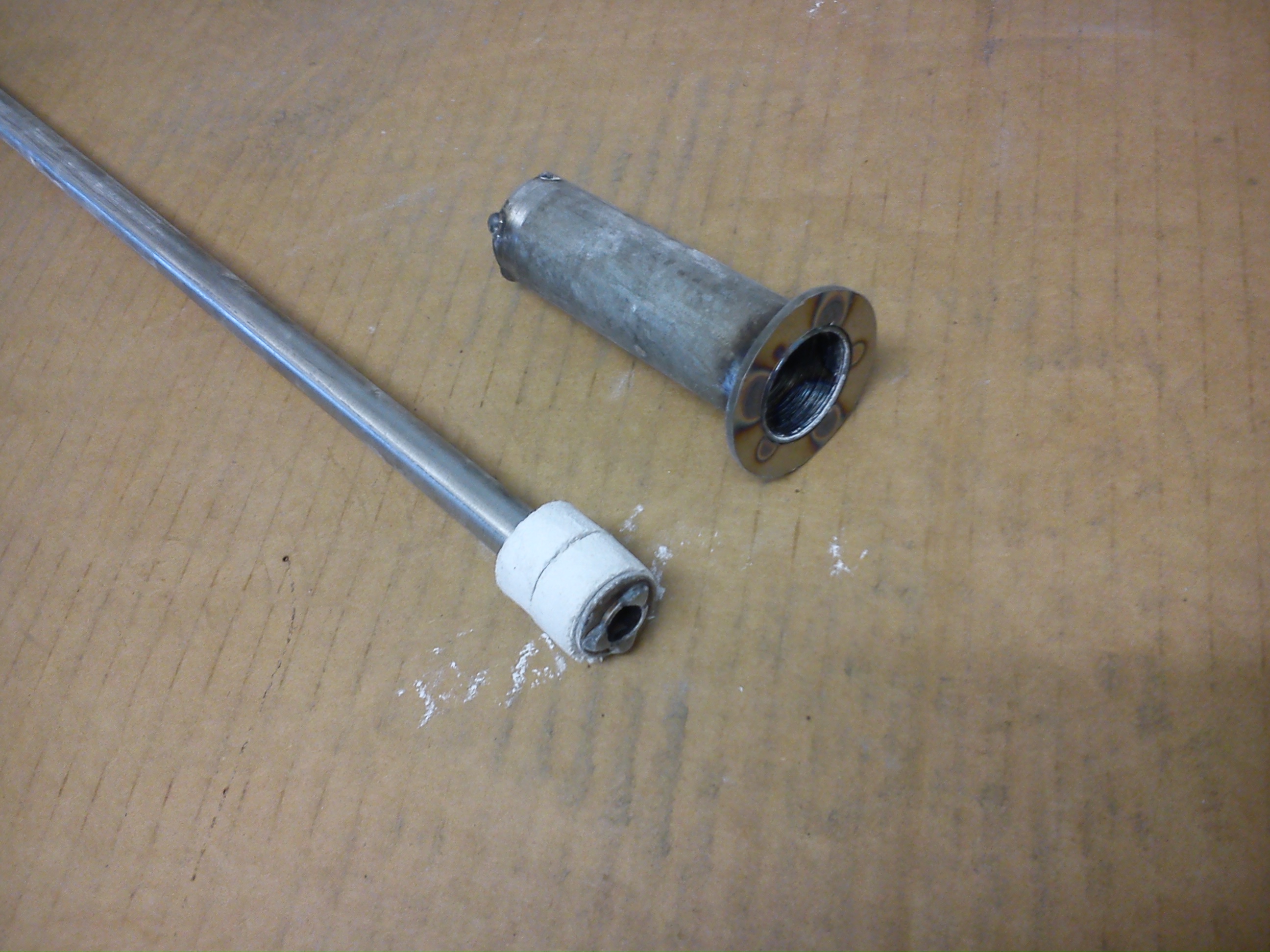

    Я разделил маслоподающую трубку от стакана термоизолирующим материалом, смысл в том чтоб металл не касался металла.

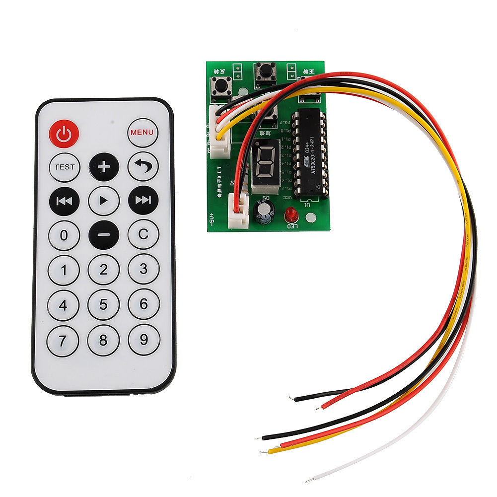

    Ещё заказал вот такой драйвер с фиксированными 9ти скоростями для ШМ, инфа очень скудная, недели через три-четыре должен прийти, тогда отчитаюсь.

    На ATMEGA8 DIP :ok: Должно хорошо получиться, и сколько такое творение китайцев стоит если не секрет?
  14. Ilja
    3,71€ плюс пересылка 1,09€
