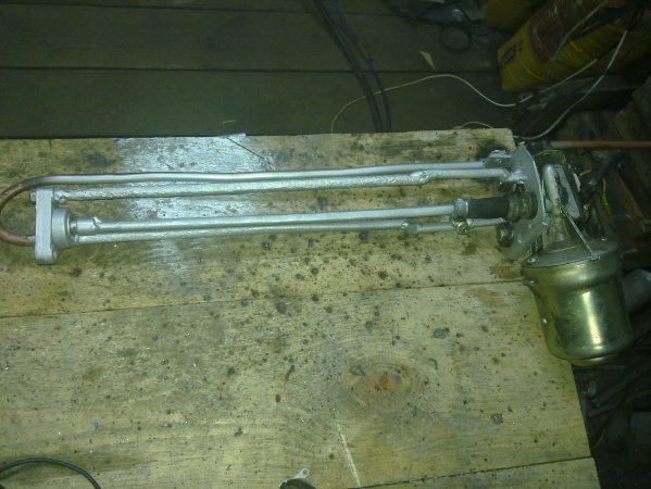

  1. Olejon1965
    30 июн 2013
    Вы невнимательно читали форум...Насос не от "жиги",от "жиги"(от"моськи",от "волжаны") только мотор-редуктор дворников...Сам же насос от МОТОЦИКЛА "Урал",либо от скутера ,производства наших китайских братьев.У меня работает бензонасос от какой-то иномарки,сброс избыточного давления производится через тройник обратно в маслобак.

    Я конечно не знаю но как по мне так это необходимый минимум 1.5 квт. для более мение бысторго прогрева того же гаража . .Ну а для постоянно прогревающихся помещений - тут вопрос в другом и более вдумчивый .
  7. 1TOM1
    1,5 кВт для гаража? Не мало?:scratch_one-s_head:

  14. bazele
    Да, действительно мотоциклов урал на дорогах совсем не видно, а я взял да зашел в магазин Авто-мото, и удивительно, каких только насосов я там не увидел, от скутера, разных конфигураций и ураловский насос там обнаружился, хотя через интернет я этого найти не смог.
    Комбинация насос от скутера плюс любой мотор-редуктор от дворников перекроют все потребности печи от миниума до максиума, и все они крутят в одну сторону, если питание подать непосредственно на мотор. { какой же это такой хитрый редуктор нужно сотворить, чтоб он крутился в разные стороны, при неизменном подключении питания двигателя. }
    В архиве выкладываю все, что насобирал на форуме, хотя можно было добавить еще огромным количеством разнообразных конструкций, но не вижу надобности, так как все конструкции аналогичны, с небольшими отличиями.
    П.С. Вы задаете вопросы, которые которые уже давно решыны и воплощены в железе.

  16. @kz
    На старом Passate такая же история редуктор заднего дворника движется в две стороны на не полный оборот. Привод стеклоподъемников и насос от скутера наверно от любого с небольшим объемом!
  17. vitalii2202
    Можно взять мотор стеклоподъемников, даже на иномарках он двигается только в одном направлении
  18. bazele
    А я с вами и не спорю, а излагаю прописные истины, которые уже у многих работают в железе.
    И какой у вас вопрос в насосе, нет в продаже, так сделайте самодельный, вы хорошо изучили информацию, которую я выложил, там показано изготовление простого насоса, который можно крутить хоть дрелью, шуруповертом, да любым мотором. Можно использовать насосы с моторов авто, но из за большой производительности их нужно крутить импульсно, например 5сек крутит, 30сек стоит, производительность подбирается опытным путем. У NIK50 так именно и сделано, посмотрите его видио, и у меня в одной из печей таким же способом осуществляется подача.
  19. bazele
    Возможно мне не попадался такой редуктор, но мое мнение, он так крутит из за контактных пластин на редукторе, я выкидываю все это, а питание подаю непосредственно на провода выходящие из мотора, ну посудите сами, зачем так усложнять сам редуктор, чтобы он ""движется в две стороны на не полный оборот"". Может я и ошибаюсь.
