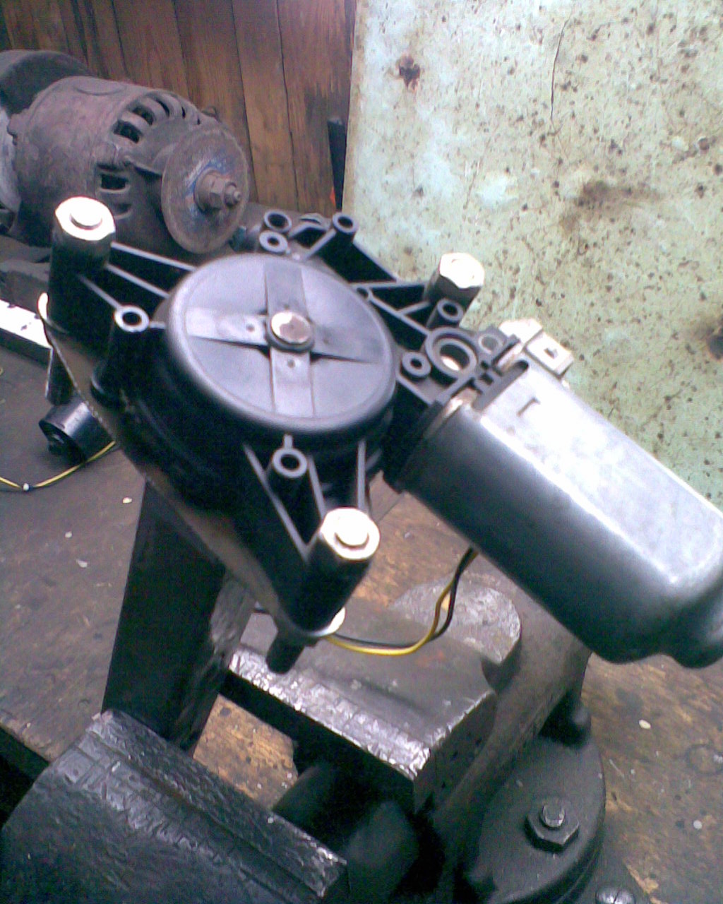

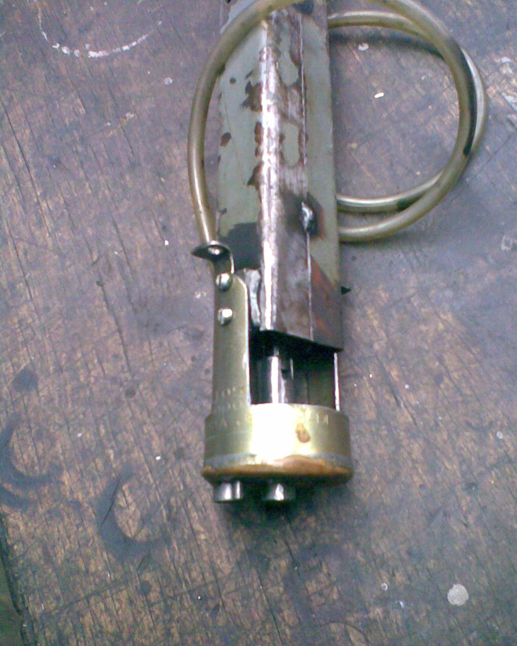

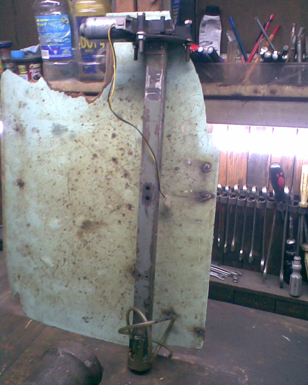

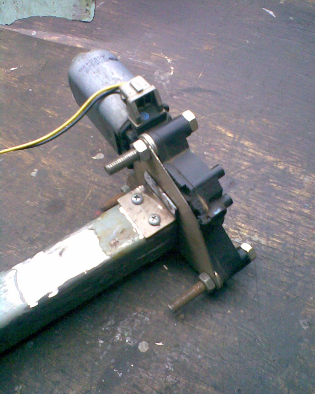

  15. bazele
    Пробовал делать маслоподачу используя насосную часть инжекторных топливных насосов, из за малой производительности их пришлось применить высокооборотный редуктор от стеклоподемника.
      239 КБ
      264
      272,6 КБ
      290
      276,2 КБ
      268
      250,9 КБ
      262
    alehandru нравится это.

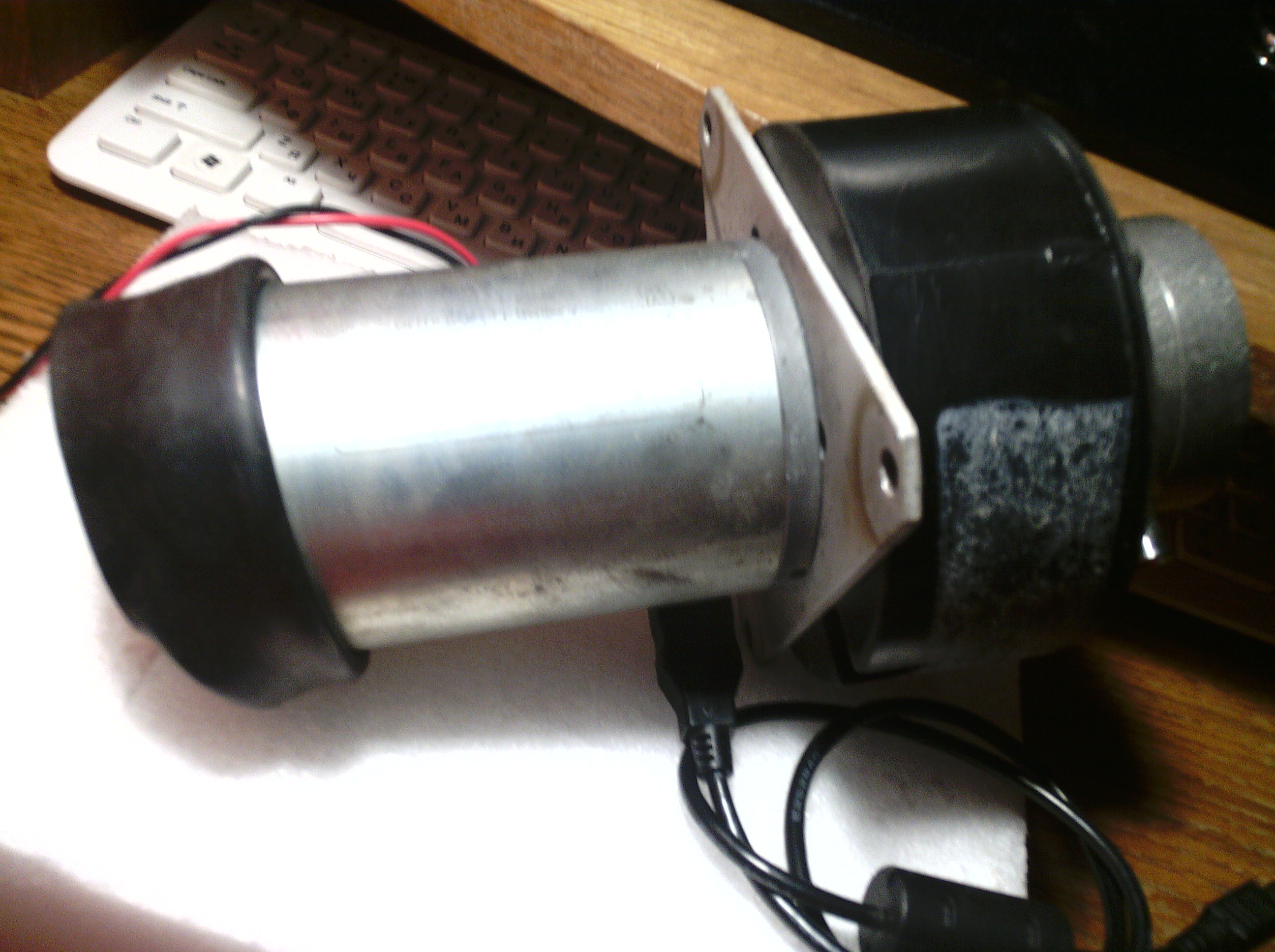

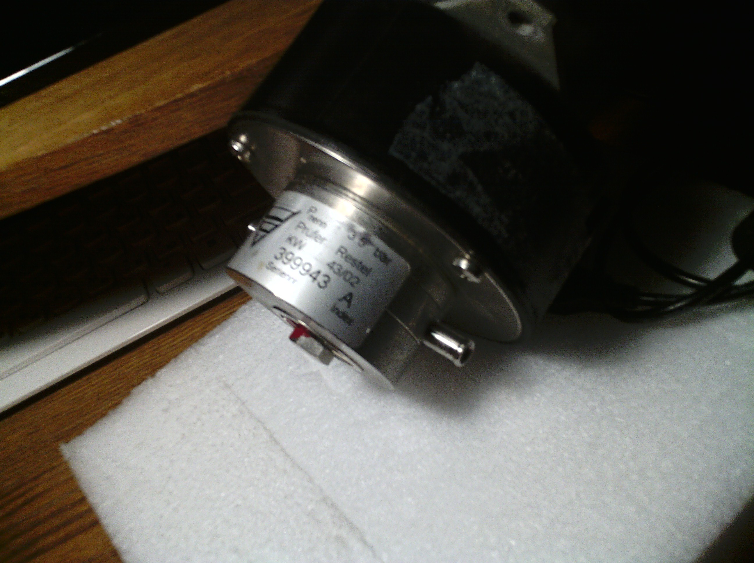

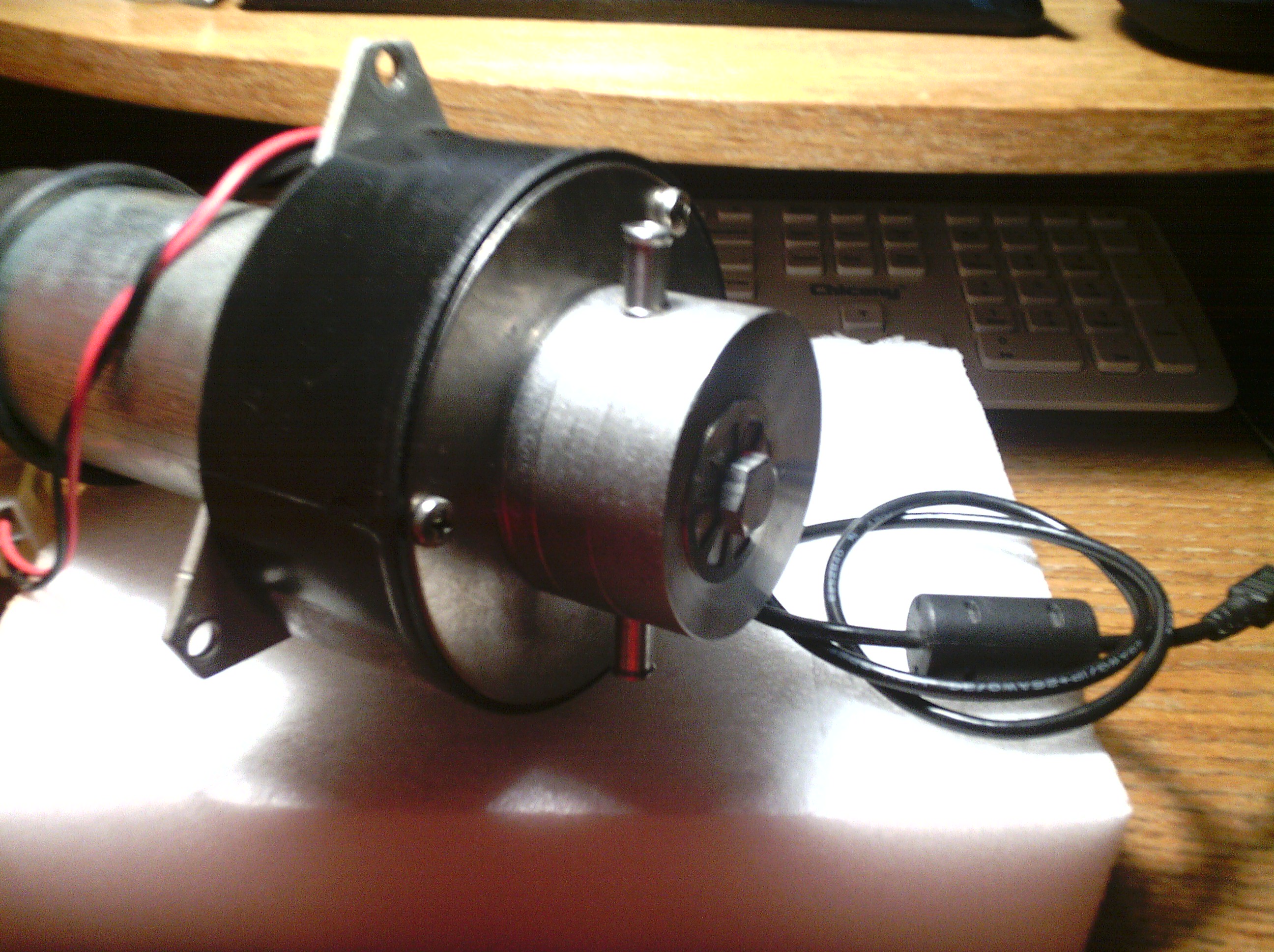

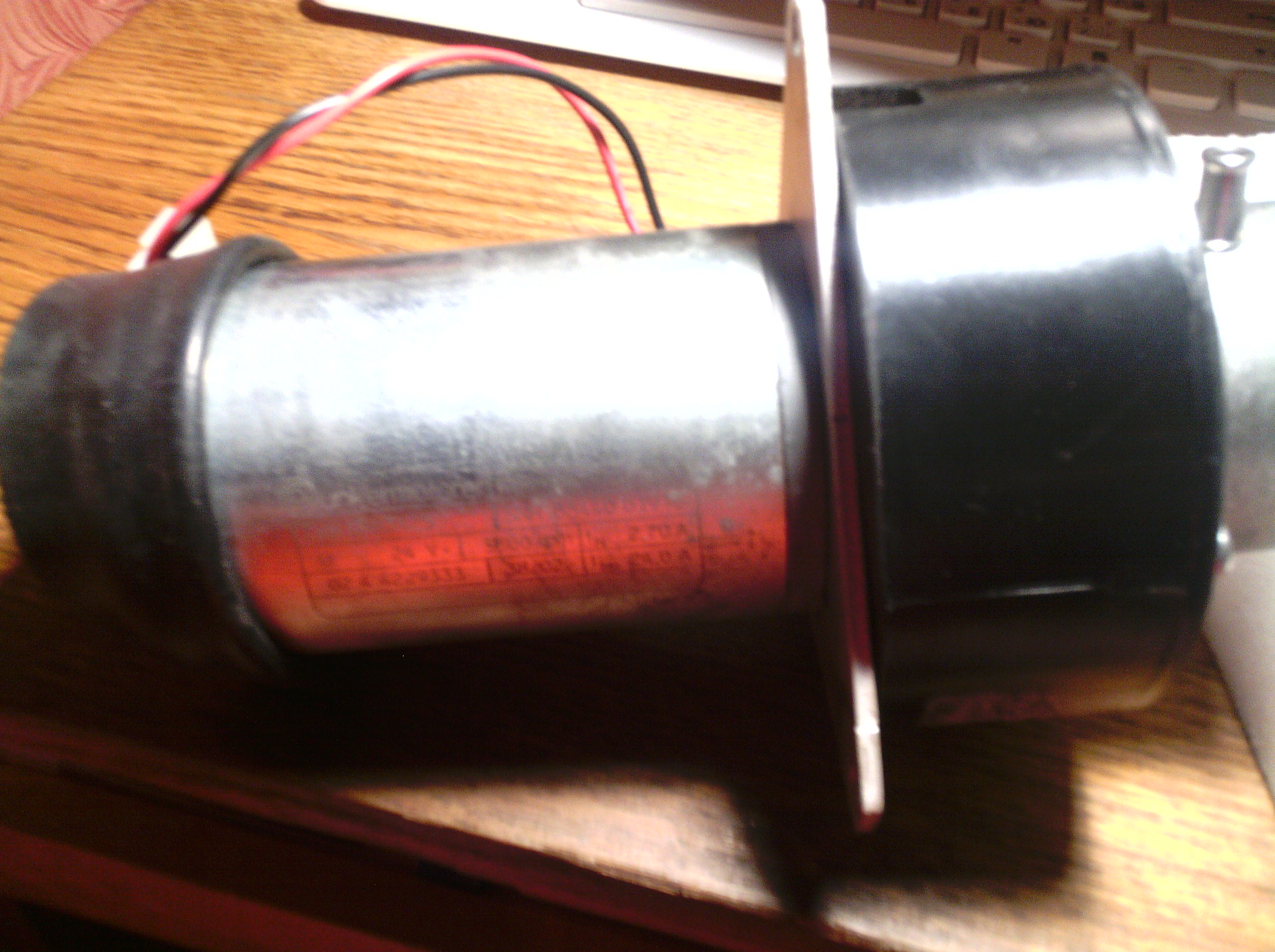

    ДОБРОГО ВРЕМЕНИ СУТОК УВАЖАЕМЫЕ вот по случаю попался интересный насос но он вроде как на 24 вольта как думаете пойдет на подачу масла??
  18. andre36329
    27 дек 2014
    43
    беларусь
    кто нибудь даст дельный совет?как им управлять?
  19. Дмитрий 8516
    Дмитрий 8516 Эксперт форума
    31 янв 2011
    169
    Новочебоксарск
    электричеством!!!:mosking:
  20. Dron905
    Dron905 Постоянный участник
    29 май 2012
    47
    Саров-Нижегородская область
    Думаю кроме как у Вас такого насоса нет ни у кого.Так что думаю ни кто Вам к сожалению не подскажет(((
