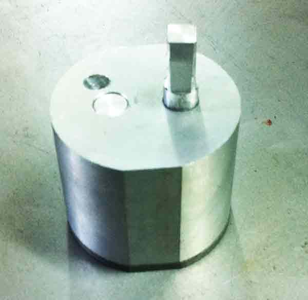

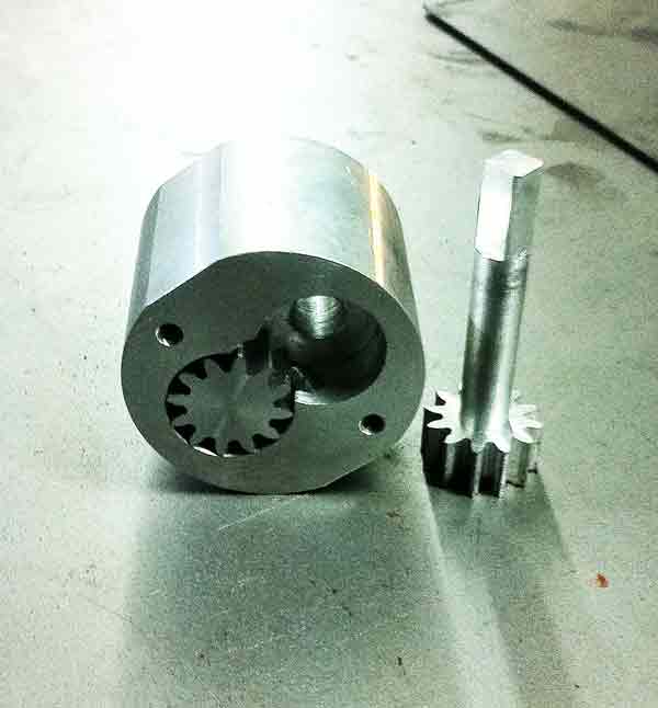

  4. Stavpech26
    3 окт 2013
    Ставрополь
    Вот как вариант масло насос сделанный под привод дворников ваз
    корпус алюминий
    шестерни тоже
    плюс в чем то что не налипает на него металлическая взвесь и он не клинит
    Бэндэр нравится это.

  6. Бэндэр
    Stavpech26, сильно- сделать шестернчатый насос достойно уважения, правильно понимаю шестерни сами резали?
    Зы у меня лепестковый самопальный есть, но при попадании в него дряни больно уш клинит...

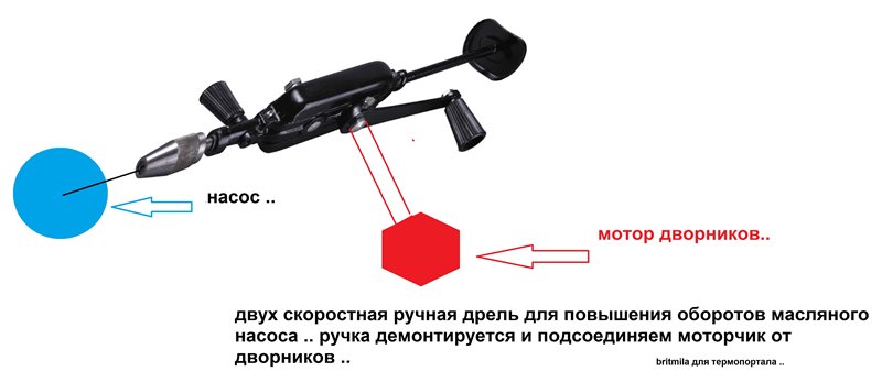

  14. britmila
    [​IMG] УВ. orionich .. Возможно сделать как на фото = поднять обороты на масляном насосе ..:thank_you2::thank_you2:

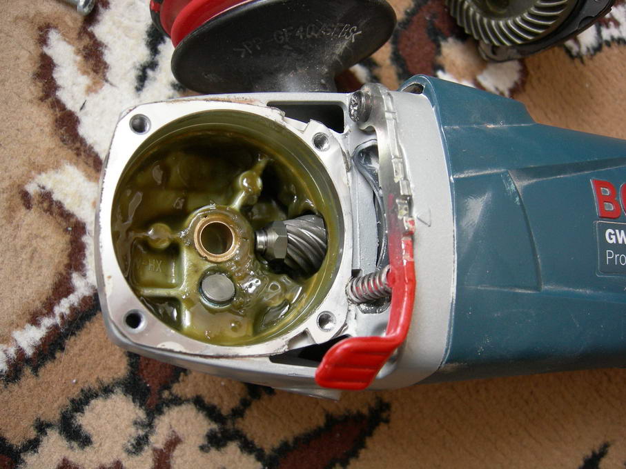

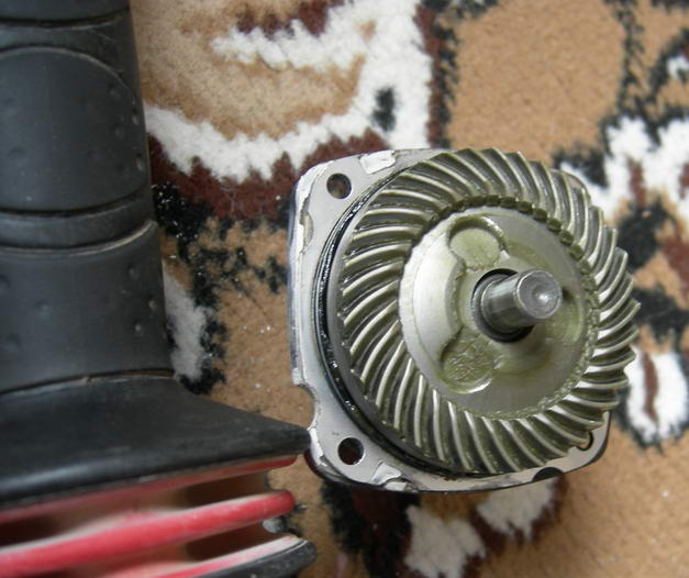

    Как вариант установить редуктор от УШМ .
  16. britmila
    Думаю скорость упадёт в несколько раз .. маленькая шестерня крутит большую а должна большая крутить маленькую да бы повысить обороты .. с уважением ..
