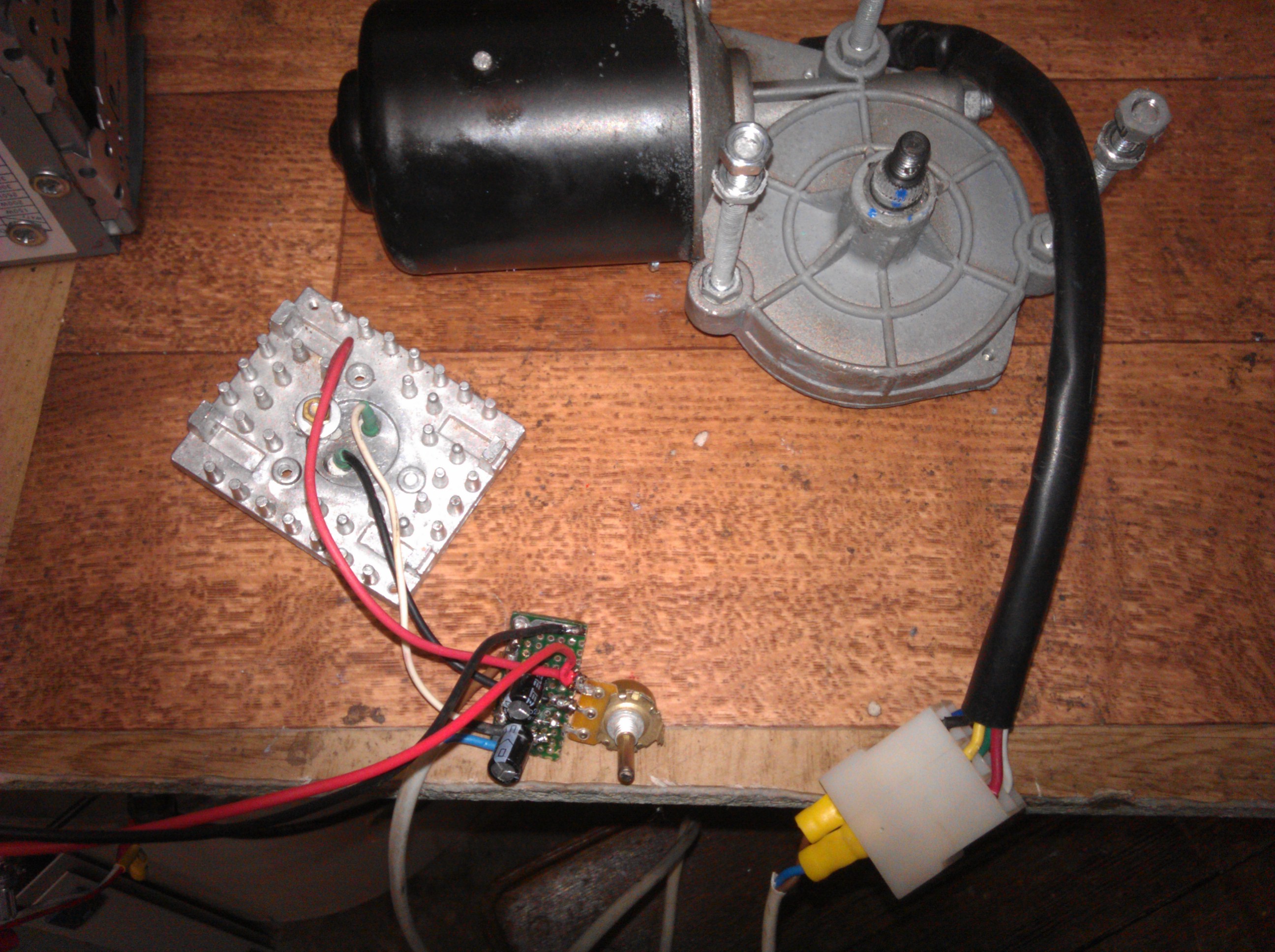

    Уважаемые форумчане, помогите пожалуйста советами.
    Имеется жилая дача 160 м2, 2 этажа. В системе отопления (110 литров морозостойкого теплоносителя , 154 секций алюминиевых батарей) имеется принудительная циркуляция, котел на отработке с верхней подачей капель масла через солиноидный клапан в расположенную внизу тарелку (15 Квт), резервный электрический котел 9 КВт. Давление в системе в рабочем состоянии 0,8 атмосфера в холодном состоянии 0,4 атмосфер). Снаружи и снизу котла проходит водяная рубашка. Наличие пламени отслеживает ФДС-Ч. http://www.priborika.ru/katalog/kotavt/to/fds_h_re.pdf
    Тестово котел отработал один зимний сезон. Ограничиваю температуру теплоносителя с помощью реле ОВЕН 503 ТРМ не более 75 градусов на выходе котла. Боюсь подымать температуру теплоносителя более 75 градусов., так как имел однажды проблему с расклейкой пластикового элемента, переходящего в метал, при температуре порядка 93 градусов.
    Котел зажигаю на 3 часа вечером, так требует постоянного регулирования краном подачи топлива. Всвязи с коротким периодом топки, температура поднимается не более 18 градусов при температуре наружнего воздуха - 16. В итоге имею проблему с грибком из-за влажности и низкой температуры.
    Хочу решить для себя задачу перехода на автоматическое регулирование разогретого котла, дабы можно было оставить котел на постоянном прогреве в свое отсутствие в течении 6 часов
    Текущие и очень важные для меня вопросы:
    1.1. Самотек плох тем, что отработка не постоянна по консистенции, при нагреве отдельностоящей котельной (2м*2 м* высота 3,5 м) происходит разжижение отработки и она течет большой струей, приходится бежать через улицу и уменьшать краном количество подаваемой отработки. Т.е необходим Истопник= 1 чел.
    Эту проблему хочу снять дозированной подачей через маслонасос (Редуктор привода передних стеклоочистетелей от 2108 производства PROMA 10W 7А + маслонасос от мотоцикла Днепр).
    При работе более 3 минут без нагрузки в комнатных условиях моторедуктор начинает очень нехило нагреваться, что даже рука не держит. А в теории он в моей схеме должен работать почти 10 часов.... Форумчане, помогите пожалуйста советом как поступить, и почему он может так сильно греться. Может он у всех так греется...?
    1.2. При минимальной скорости вращения моторедуктора, получается что слишком большой объем отработки подается в котел. Нужно уменьшать... Собрал схему ШИМ на NE555, но двигатель обороты меняет очень не линейно, т.е резкий скачек от минимальной скорости до максимума. На минимальных оборотах, топлива все-равно подается многовато. Питаю мотор от трансформатора на 0,23 КВТ 220/12 вольт через диодный мост и конденсатор. Для более четкого регулирования оборотов моторедуктора, а так же для дальнейшего дистанционного и автоматического управления через кнопки делаю сейчас ШИМ на Arduino. В итоге, при уменьшении скважности ШИМ происходит нагрев двигателя моторедуктора, как и при работе без нагрузки. Вроде обороты маленькие, но многовато отработки поступает, а еще меньше оборотов сделать нельзя, так как моторедуктор просто не запускается.
    Везде пишут как увеличить количество подаваемого топлива, а я у Вас прошу совета как уменьшить количество ... Перекрывать входное отверстие тоже не вариант, к сожалению. Может кто решил для себя такую проблему?
    1.3. Хотелось сделать автоматический поджиг на случай затухания пламени, или систему с фителем.
    Проблема стоит в том, что остывание теплоносителя происходит очень длительно (порядка 5 минут) . На данный момент времени у меня происходит набор температуры до максимума 75 градусов, остывание теплоносителя до 73 градусов с отключением подачи отработки, затем подача отработки. И тут порой бывает засада с тем, что огонь за время остывания теплоносителя просто тухнет, ФДС-Ч фиксирует отсутствие пламени и отключает подачу отработки. Котел тухнет. Приходится постоянно находится рядом и очень долго настраивать количество подаваемой отработки (система самотека), чтобы не превышать отметку 75 градусов, но держаться радом с ней. Настройка занимает порядка 30 минут.

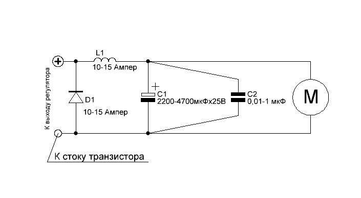

  13. Ilja
    Чтобы цифровой вольтметр показывал действительные параматры , после ШИМа ставлю LC фильтр. Дросель на феррите, отлично подходит с компютерного блока питания с линии 5 вольт.

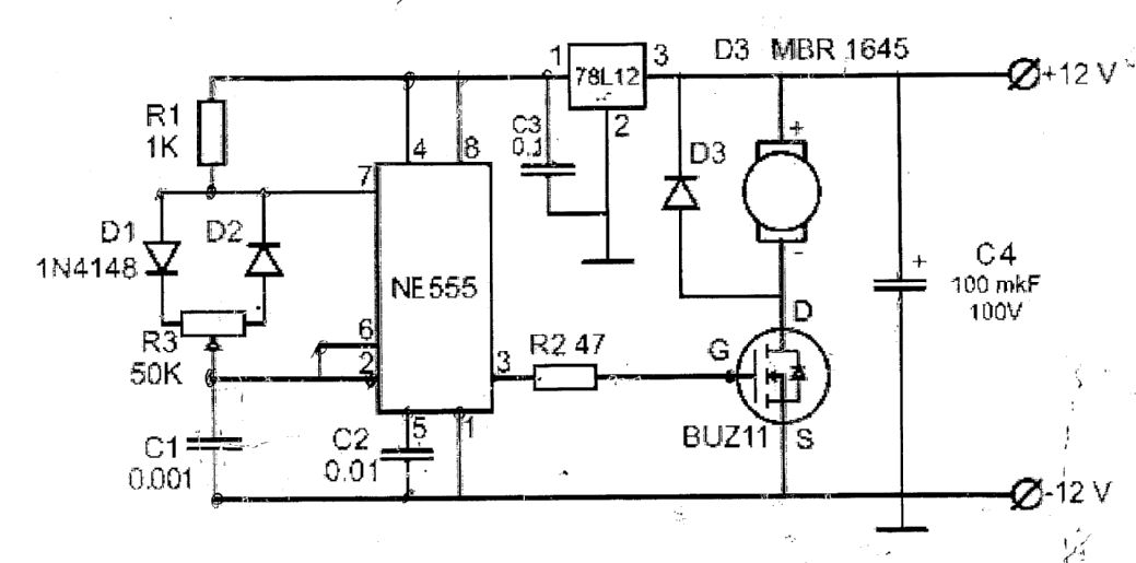

  14. atlantida-2006
    20 окт 2013
    71
    Волгоград
    Вы бы не могли бы выслать схему регулировки оборотов моторедуктора для сравнения?
    я собирал по данной схеме:

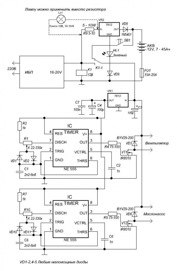

  15. atlantida-2006
    20 окт 2013
    71
    Волгоград
    Большинство регуляторов скорости подачи сводится к данной схеме.
    Но это просто ШИМ, как я понимаю...
  16. atlantida-2006
    20 окт 2013
    71
    Волгоград
    Схема здесь:

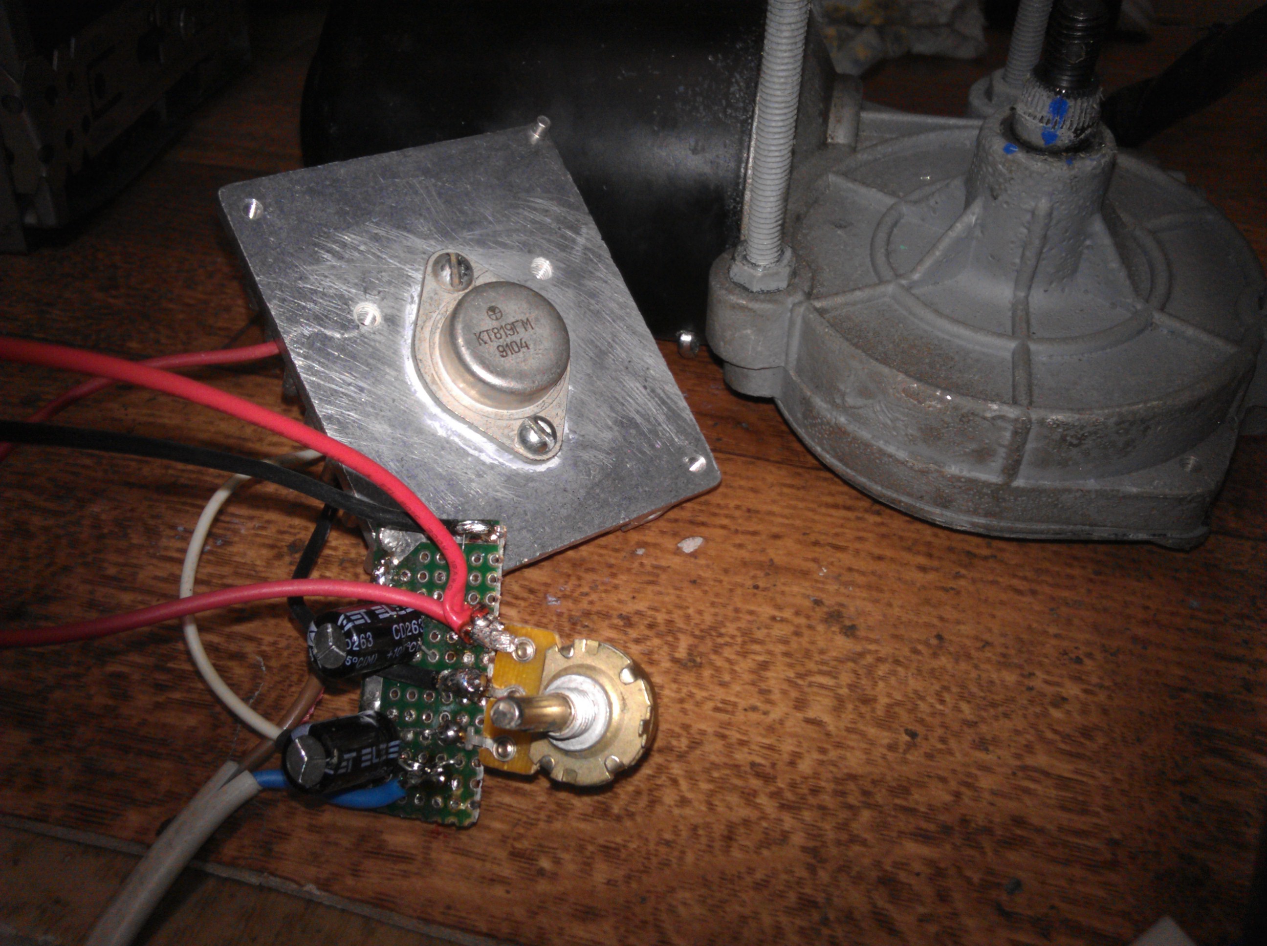

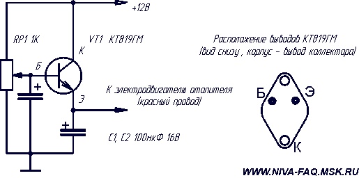

  17. mika115
    Я собирал по такой схеме http://www.termoportal.ru/single/22138-post474.html
  18. atlantida-2006
    20 окт 2013
    71
    Волгоград
    сегодня проверил данную схему. Регулирует отлично от 0.5-14 в, двигатель не греется. Единственное огромное но: сам транзистор на приличном радиаторе греется в течении 2 минут градусов до 60. Далее отключаю дабы не спалить. Подскажите, как вы его охлаждаете?
  19. pps10
    По этому используют ШИМ-регулировку.
    Нагрев можно снизить только установкой большего радиатора с принудительным охлаждением или снижением мощности нагрузки. Попробуйте использовать составной транзистор.
  20. @kz
    Как уже писали на форуме если для подачи отработки на максимуме не надо 12V то нужно ограничить напряжение питания устройства то есть если для подачи нужного количества масла требуется 6V на схему нужно падать 8V. Тем самым падение напряжения будет не большим соответственно снизится рассеиваемая мощность на транзисторе. Будет меньше нагреваться!
