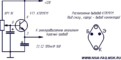

    Подскажите пожалуйста, как возможно уменьшить напряжение с 12 вольт до 6 вольт при потреблении двигателя порядка 3-4А? Трансформатор у меня на 12В. Если есть возможность, киньте пожалуйста ссылку на схемку.

    Как вариант перемотать транс и сделать у него отвод от середины вторичной обмотки.

    Добрый вечер. Поставил кт819 на мощный радиатор и обдув кулером от проца на тестирование на 9 часов. Едва тепленький. Снижать димером или перематывать транс не очень хочется. Напряжение питания идет 2.2 вольт, если меньше, то не запускается. Работа вроде стабильная идет. Проверю как он поведет себя на прогоне.
