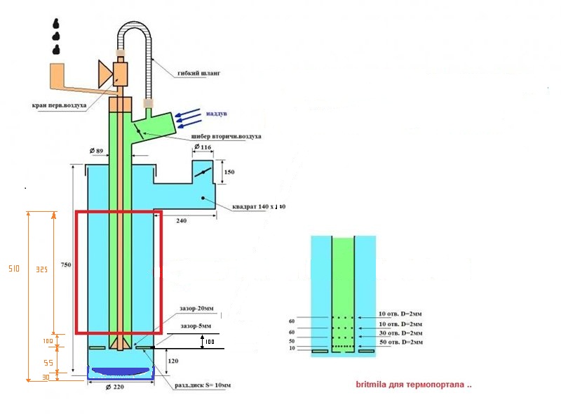

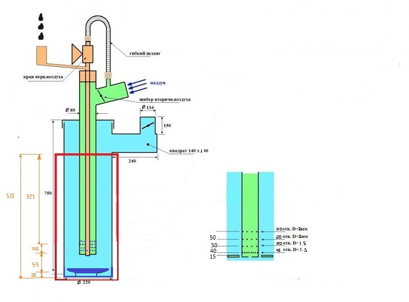

    Подскажите, как это должно выглядеть?

    12 янв 2012

    Выглядит красиво.
    У меня вопрос, так все-таки как должен выглядеть в разрезе двухоборотный котел?
    никак не соображу

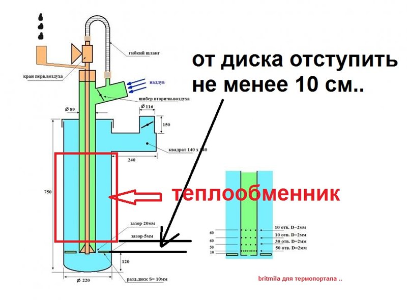

    britmila, подскажите пожалуйста, на Ваш взгляд, какой котел проще в эксплуатации - с дополнительным обслуживаемым окошком для чистки внизу или c вертикальным разбором сверху вниз без доп окошка для чистки?
  7. britmila
    УВ .atlantida-2006 . Выскажу свою точку зрения .. Так как использую отдельную вставку в котёл ( пиролизная камера ) то все работы происходят через верх . С нижним лючком есть засада - нужно сделать очень плотно иначе газы будут проникать в помещение . Но это кому как нравится . если у Вас расход не более 2 литров то лучше как на рисунке - который скинул Вам в альбом . С верхний чисткой удобно остатки убирать пылесосом , читал что некоторые не разбирая умудрялись трубкой подсоединённой к пылесосу удалять остатки из камеры - просоввывая между дожигателем и диском трубку .. === Если будет отдельная вставка то через верх иначе ни как ИЛИ плотный лючок внизу .. Вам решать ..:thank_you2:

    Подскажите пожалуйста, по вашему мнению, стоит ли заморачиваться с существующим котлом, или стоит сразу собирать иной, с меньшими размерами. В данном напрягает только грязь, копоть.
  9. britmila
    УВ .atlantida-2006 . Меньше кислородного баллона если делать через верх будет не удобно чистить .. Вам нужно определится как Вы сделаете котел внутри .. а так схема стандарт вот на рисунке ..

    Оценив размеры, понял что они практически идентичны размерам моего котла.
    Поэтому сначала логичнее доделать существующий.
    Я так понял что есть две основных засады:
    1. Водяная рубашка, которую нужно убрать После убирания получится порядка 325 мм на водяную рубашку. не маловато ли
    2. Отверстия
    для удобства работы скорректировал ваш чертеж
  11. @kz
    325 мм маловато хотя бы 500.
  12. @kz
    и 100 отверстий диаметром 2 мм многовато на мой взгляд. Хотя может кто поправит
  13. atlantida-2006
    20 окт 2013
    71
    Волгоград
    Подскажите пожалуйста, на Ваш взгляд. сколько отверстий оптимально сделать.
    Если можно. то в привязке к рисунку в части размеров.
    есть ли технология расчета ?
  14. @kz
    Технологии нет но 45 отверстий диаметром 2,5 вполне хватает для сжигания 1,5 литра в час плюс регулировка надува.

    УВ . britmila, тут с Вами не соглашусь : по вашему ответу видно , что , никогда не пробовали с нижним лючком .... Советую попробовать , чтобы был опыт , что советовать .... :scratch_one-s_head: Есть пословица : " .... любая лягушка свое болото хвалит ....". Я оба пробовал , остановился ни нижнем лючке . "...Думайте сами , решайте сами , иметь или не иметь ...."Это в песне поется .... А вообще только практика показывает истину ...

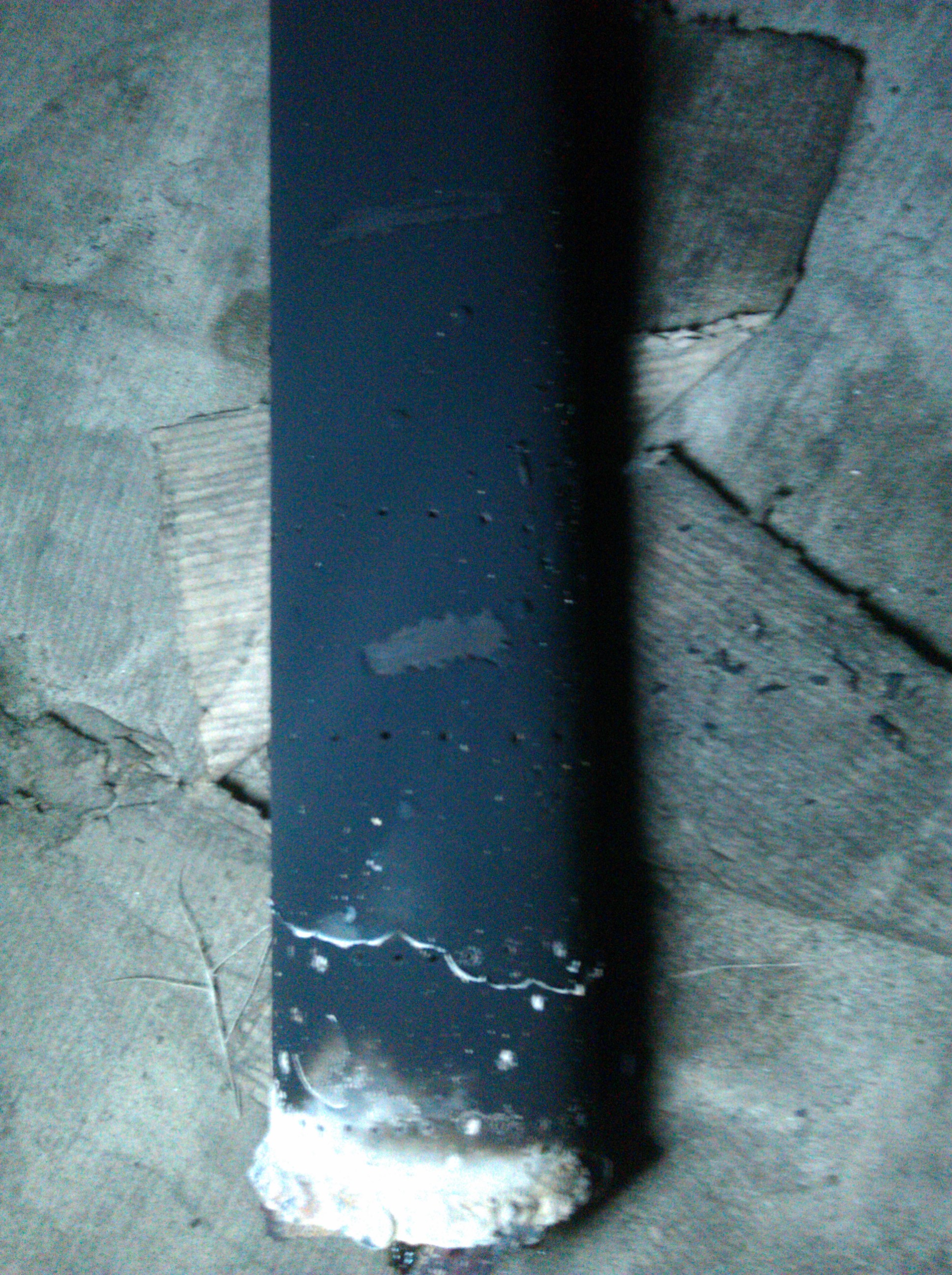

    Доброго дня форумчане!
    Решил по-эксперементировать, и пересверлить дырки на дожигателе.
    Появился альбом "Модернизация 1.3.
    Очень , очень сильно коптит.
    Переделку водяной рубашки оставил на весну.
    Хотелось бы узнать почему так сильно коптит?
  19. @kz
    Сколько сделали отверстий, какого диаметра ? Как подается первичный воздух? Думаю вы уже знаете что это.
  20. atlantida-2006
    20 окт 2013
    71
    Волгоград
    снизу вверх (как и по приложенной схеме):
    1 ряд 1,5 мм 40 отверстий
    2 ряд 2,0 мм 20 отверстий
    3 ряд 2,0 мм 20 отверстий
    4 ряд 2,0 мм 20 отверстий
    если можно, подскажите временное решение пожалуйста
