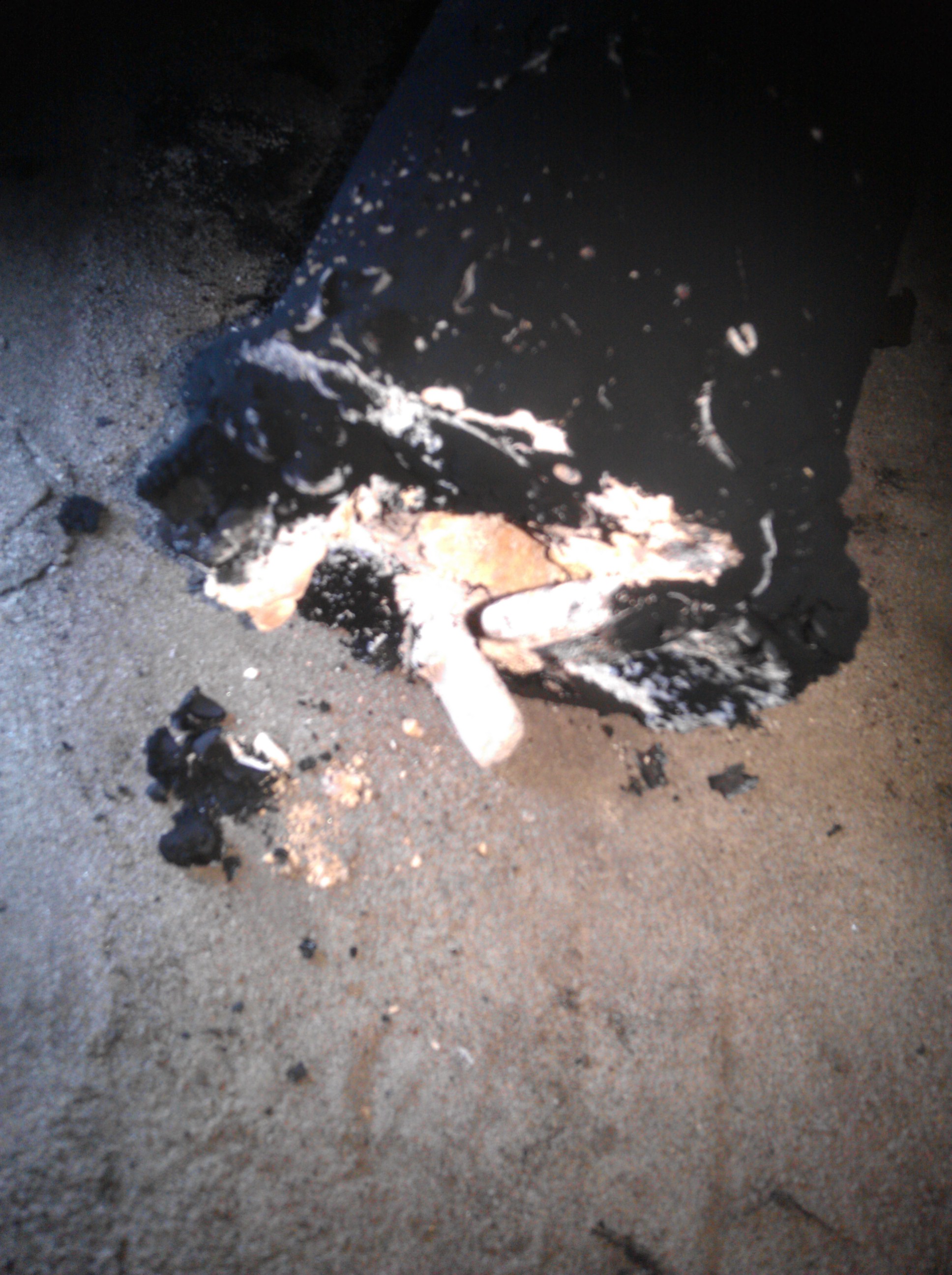

    Попробовал по совету форумчан убавить количество отверстий.
    Результат - увеличенная копоть на дожигателе, уменьшение количества топлива, реальный асфальт на тарелке. Вариант не подошел.
    Остался вариант с увеличением количества мелких отверстий, дабы уйти от асфальта.
    На выходных попробую.
    Есть еще предложения, кроме как выкинуть данный котел и сделать новый?

    А ну-ка дружище, как будет время, перепишите нам ВСЕ ***дырки*** которые есть на дожигателе.:scratch_one-s_head: На каком расстоянии от торца и диаметр.? И еще- наддув на данный момент чем осуществляете? Ну уж очень на пряможог похоже.:yes3: Когда температуры мало ( у меня у соседа на печки такая херь) то остаток как каша. Смесь масла с пеплом. При нормальной температуре,остаток рыжий с черным, похожий на печенье суфле. Ну вроде как чуть твердый но крошится очень легко, без усилий. Ну а если температура в достатке и ты попадаешь в золотую середину, то там сыпучий остаток который можно просто сдуть. При пряможоге, когда горит масло а не пары, выходит остаток который я раньше каждое утро зубилом сбивал и это был действительно асфальт.:bad: Чуть не забыл- какое расстояние от дожигателя до дна???

    С самой своей первой печки тоже был почему то уверен в огромном колличестве отверстий. Незнаю почему так тогда решил, но насверлил около 150 штук на 50-ой трубе.:mosking: думал счастье будет. Вы сейчас пытаетесь уйти от одной проблемы, тут же создавая другую. От пряможога не уйдете, а пары масла еще больше разбавите, тем самым сделав смесь непригодной для сгорания и к тому же остудите её. СПЕЦЫ ФОРУМА, ПОПРАВЬТЕ МЕНЯ ПОЖАЛУЙСТА ЕСЛИ Я НЕ ПРАВ:thank_you2:. А то сейчас парню насоветую............... Сам то я буквально пару тройку месяцев назад ушел от асфальта и **получил озарение:mosking:** в понятии устройства этих печей:yahoo:. Хочется парню помочь. Проблема то знакомая.

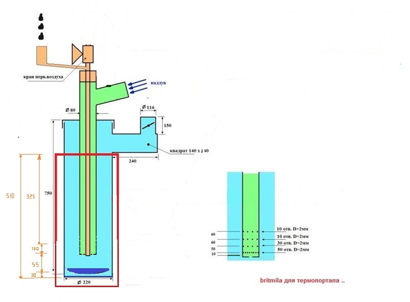

  13. atlantida-2006
    20 окт 2013
    71
    Волгоград
    Чертеж прилагается .

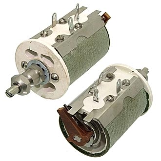

  14. atlantida-2006
    20 окт 2013
    71
    Волгоград
    Кстати испытал замену ШИМ на сопротивление. Сопротивление на минимальных оборотах просто через 3 минуты пошло дымком.
    Сопротивление проволочное, на 50Вт 2,2 Ома. Обязательно нужен обдув, причем как я понимаю не одним куллером
    Такое ощущение, что ШИМ греется на порядок меньше. хотя тоже требует обдува у меня.

    Там есть такие цифры (снизу вверх) 30, 55, 100,325. Что подразумевается под цифрой 100???Дожигатель в точности такой??? Просто насколько я помню этот чертеж, то в оригинале там стоит разделительный диск, и нижний ряд с большим колличеством отверстий нужен для разогрева диска пламенем.Диск же в свою очередь температурой греет масло. Тут немного принцип создания горючей смеси разный.
  16. @kz
    У меня в рабочем режиме вообще нет первичного воздуха! Если в дожигатели три отверстия по 6 мм этого много!
  17. atlantida-2006
    20 окт 2013
    71
    Волгоград
    размер 100 остался от диска, извиняюсь.
    Диск убран, так как очень сильно коптит дожигатель при нем
  18. britmila
    УВ.atlantida-2006 . ЭТО сопротивление ставил ближе к улитки где засасывающий воздух её охлаждает ..
  19. vitosik702
    5 июл 2012
    165
    Таганрог Ростов. обл.
    В электронике балбес и поэтому тоже пошел по меньшему сопротивлению. На улитку надевается переходник с вентиляции(там где гофры продаются и вытяжки) переходник 120*60 на гофру 100-ую. Классная штука. Есть прямые а есть под углом. В этот переходник врезал сопротивление с калины, четырехконтактное. Ко всему этому добавил переключатель с той же калины на 4 положения. Шим может и лучше, но я полностью доволен простотой данной конструкции. Жаль что такой номер не проходит с насосом. Там регулировка плавная нужна.

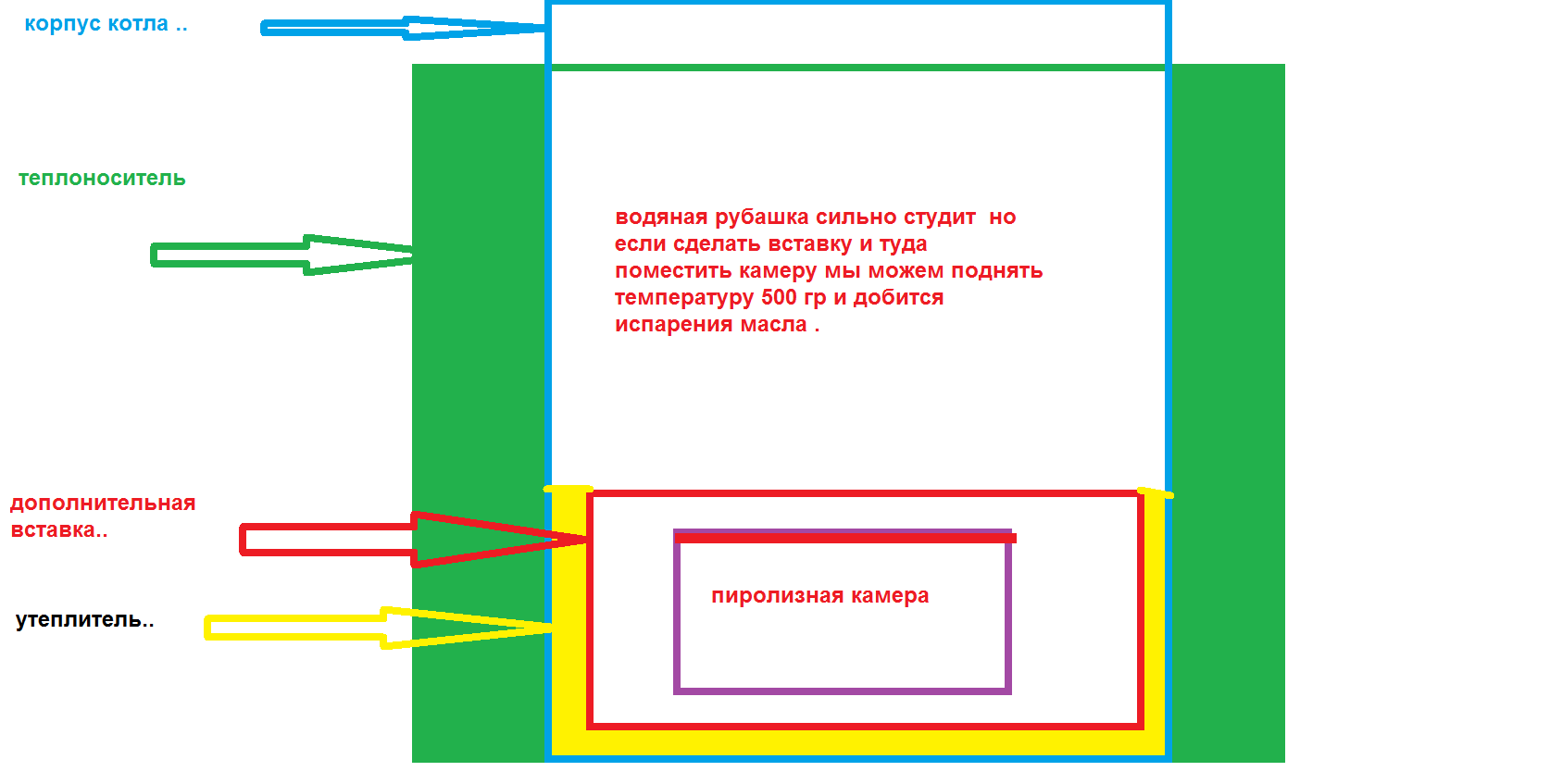

  20. britmila
    так возможно добится поднятие температуры в камере и получить испарение масла ..:thank_you2: но радиус печи у вас очень маленький - хотя бы то 270 мм http://www.termoportal.ru/album.php?albumid=65&pictureid=178
