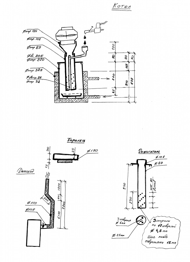

    Собирал данную конструкцию (альбом Модернизация 1,1). в разы стала медленно разогреваться, пришлось отказаться от данной конструкции. пост 925.

    Это не много....... это дофигища. Плюс к этому еще нижний рад(низко расположенный) дает массу излишнего воздуха. Диска нет как не оригинале, вот и пошли проблемы.
  3. britmila
    http://www.termoportal.ru/forum35/thread845-93.html УВ.atlantida-2006 . На рисунке который вам скинул . необходимо сделать вставку и по кругу и под ней утиплить.. и в этой ставке вам нужно делать другую вставку - тоесть пиролизную камеру .. иначе как вы сделали стенки котла отбирают тепло и из за этого мы не можем поднять температуру в камере ..:thank_you2: по поводу пирвичного воздуха посмотрите сколько вдувается ..

    Подскажите, какой на ваш взгляд должна быть высота пиролизной камеры и чем лучше заполнить пространство между ней и водяной рубашкой?

    Простите, не внимательно прочел предыдущее сообщение. перечитал, многое осознал.
    т. мне между 159 трубой, которая была в посту 925 до водяной рубашки 220 мм нужно иметь еще одну вставку.
    По-моему там назревает проблема отсутствия промежуточного диаметра металлической трубы. А вставлять вставку между 159мм трубой и дожигателем диаметром 89 вообще кощунство.
    Посоветуйте как обойти такую проблему размеров. Думаю данную вставки из оцинковки делать не стоит...
    И чем еще заполнить пространство между вставкой и водяной рубашкой?
    на чертеже смотреть только верхнюю часть чертежа с внутр. размерами котла

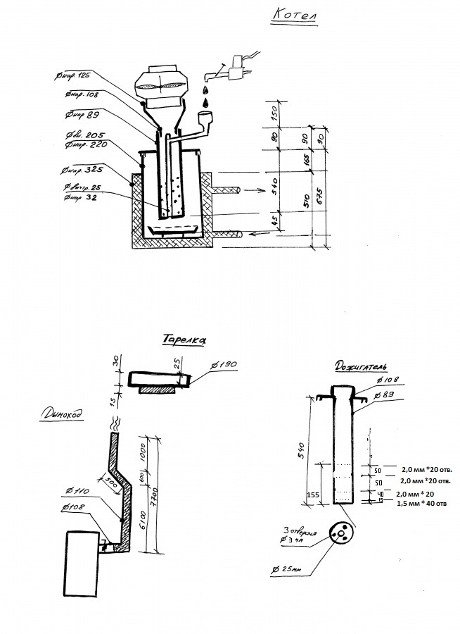

    чертеж котла на данном этапе, дабы не путать - сюда смотри, сюда не смотри, здесь рыбу заворачивали...
    Извиняюсь за оффтоп

    чем заполнять я тебе показывал.ватой не надо-будет сыреть.
    если есть возможность попробуй без воды--увидиш разницу.
    данную конструкцию можно настроить только на пряможог
    как вариант попробуй тонкостенную тарелку.без ножек.
  8. britmila
    УВ.atlantida-2006 . Вставка высотой 200 мм и в диаметре 170 мм из тонкой нержавейки . Дно необходимо утеплить здесь зазор можно сделать 50 мм .. Всё засыпаем вермикулитом - крошкой продаётся в магазине садовод . пиролизную камеру помещаем в вставку по диаметру с зазором 15 мм и от дна тоже 15 мм . получаем пиролизную камеру размером 140 мм и диск устанавливаем от дна камеры на высоте 120 мм . дожигатель придётся уменьшить в размере . Но получается много мороки таки лучше за лето сделать новый котёл с нижней частью без водяной рубашки ..:thank_you2: [​IMG]
