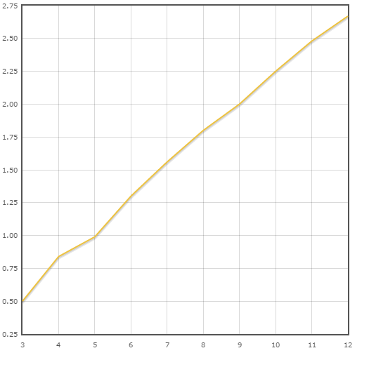

  6. Zhuravel
    Zhuravel Постоянный участник
    25 фев 2015
    Re: Производительность маслоподачи в печь (котел)
    http://www.termoportal.ru/member254...osa-ural-ot-stekloochistitelya-vaz-2108-2.htm[/QUOTE]
    Большое спасибо за такой красивый и наглядный ответ. Такой график то не пять минут отнял:5:
  7. agent07
    agent07 Постоянный участник
    4 янв 2015
    31
    ну или вот так

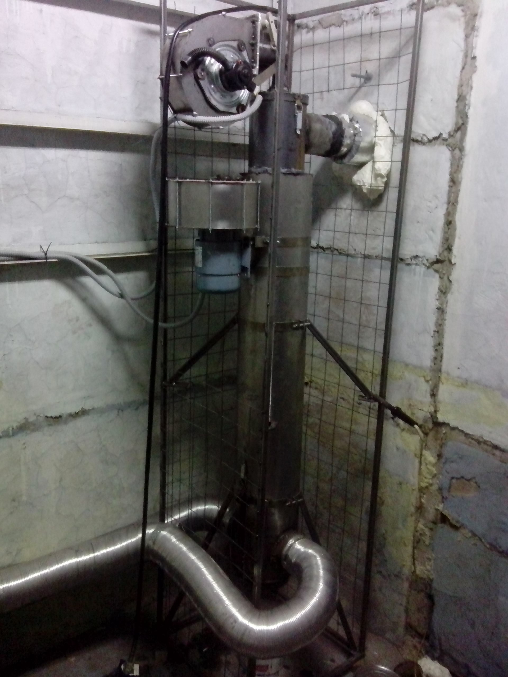

  13. waddy
    waddy Участник
    25 окт 2014
    Заодно подкину фотку своего отопителя. От скутера перестал качать ровно через 15 минут после запуска. Купил их две штуки,поставил второй, та же картинка!(((
  14. эд1975
    Значит такие попались ( их ведь китай наверное делает ). У меня три исправно уже не одну бочку перекачали каждый.
  15. vitalii2202
    У меня также два насоса от скутера третью зиму трудятся.
  16. waddy
    waddy Участник
    25 окт 2014
    Ну видимо такие попались! А на каких оборотах вы их используете?
  17. bazele
    Покупал в магазине зап. частей к мотоциклам, продавец и не скрывал чье производство, так и было написано, "Производство Китай". Работает уже третий сезон, только в этом кончается уже шестая 60л бочка масла.
    По просьбе одного из пользователей форума, выкладывал количество оборотов, при расходе 1л/ч, кажется 30 или 40об/мин, точно не помню, если надо посчитаю снова.
    http://www.termoportal.ru/member14053/bazele-albums-ustrojstvo-maslopadachi.html
  18. waddy
    waddy Участник
    25 окт 2014
    Беда в том,что он не всасывает,то есть не создаёт вакуум на входе. Он дозирует,когда масло в него самотёком поступает,но когда насос выше уровня масла в ёмкости,он перестаёт работать. Короче,помучался я и выкинул нахрен оба...
  19. bazele
    Этот насос погружного типа, то есть он должен быть полностью погружен в масло, иначе работать не будет. Зря выкинул, не насос виноват, хоть и Китай.
  20. waddy
    waddy Участник
    25 окт 2014
    Не знал!((( Блин,дополнительные сложности, погружать вал, выход из насоса-шланг,тоже весь в масле....
