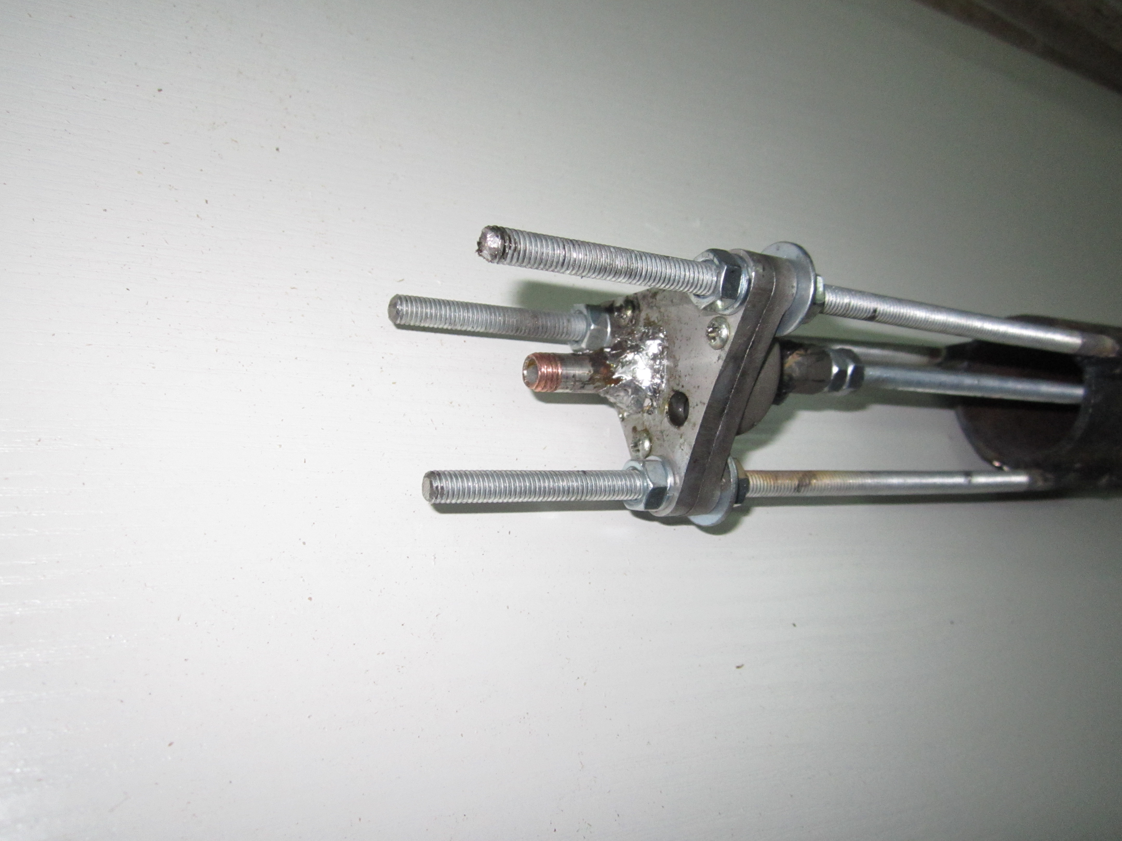

    Подача отработанного масла в печь. Часть 2.
    Привет! Подскажите как организовать выход из маслонасоса от скутера(треугольный) желательно из подручных средств...
    Какую трубку использовать, как её закрепить к насосу р т.д...

    Это я видел, что за трубка и как закреплена к насосу? На клей, на резьбе или просто вставлена туго? От чего трубка ...
  14. bazele
    Кусок трубки 8мм на резьбе, к ней припаяна изогнутая медная трубка 6мм.

  17. Ivanyonok
    На рынке, в палатке, где продают электрические провода, купил обжимку для провода, D наружный=7.3мм. На выпускном отверстии маслонасоса от 4-х тактного скутера и на обжимке нарезал резьбу М8, вкрутил. Олово так, для виду - не фика не держит.
    Дальше можешь что-то припаять (предпочтительнее), либо одеть "шлангчик" на вкрученный в насос штуцер, но тот шлангчик, который не перегнётся.
