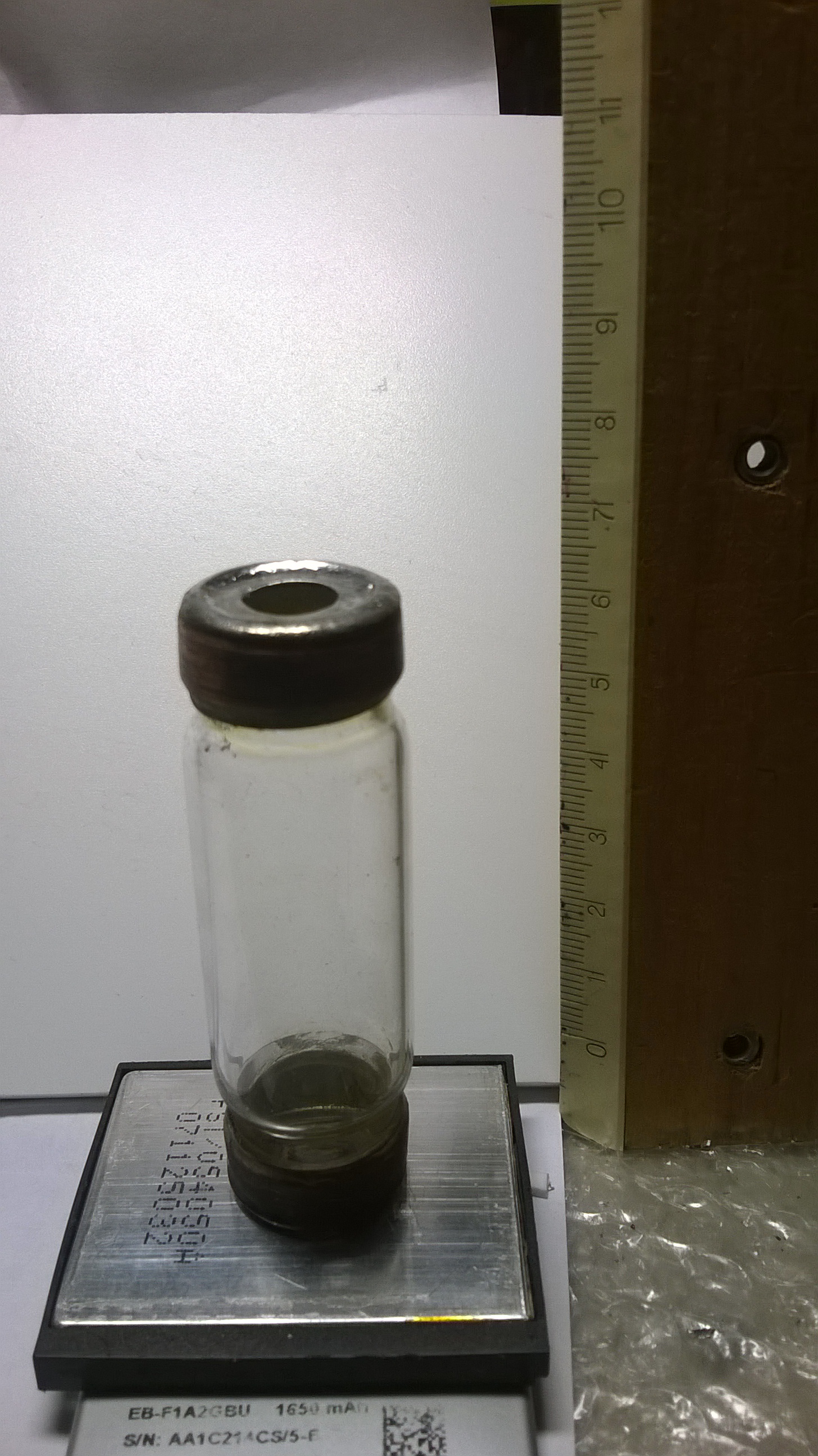

    Я нашел вот такой вариант - предохранитель на 63 А, был наполнен песком. После удаления заглушек и песка, получилось вот так. Залудил, осталось впаять трубки и готово.

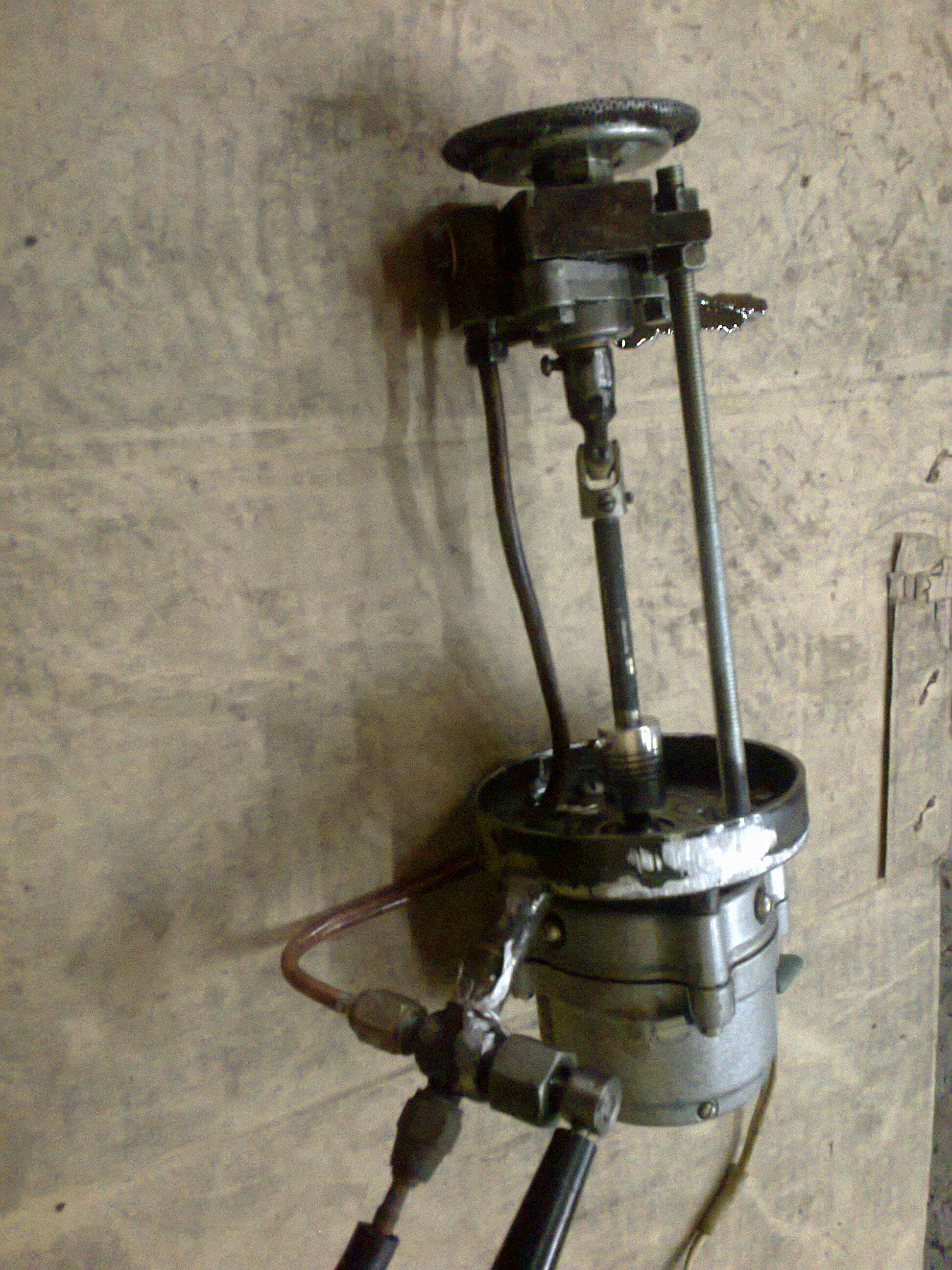

    Парни надыбал моторчик дворников от оки, он зараза туда сюда крутит. Как ведет себя маслонасос при вращении в обратную сторону? От скутера и урала разные. Сижу думаю как судьбу нае ть. Есть у кого мысли?
  16. Prohozii
    Re: Подача отработанного масла в печь. Часть 2.
    Брать моторчик который крутит в нужную сторону.
    Шестеренчатые маслонасосы ведут себя все одинаково, куда крутишь туда и качает, если стоит обратный, или редукционный клапан, то насос качает туда куда клапан позволяет.
  17. арсентий
    911
    При использовании насоса от скутера вращения на малых оборотах (60-80) мало влияет на подачу,но просто надо поменять вход выход местами. Скутерист выдаёт при 60 об\мин до 3,1-3,3 литра в час.Имелся самый дешёвый треугольный маслонасос.

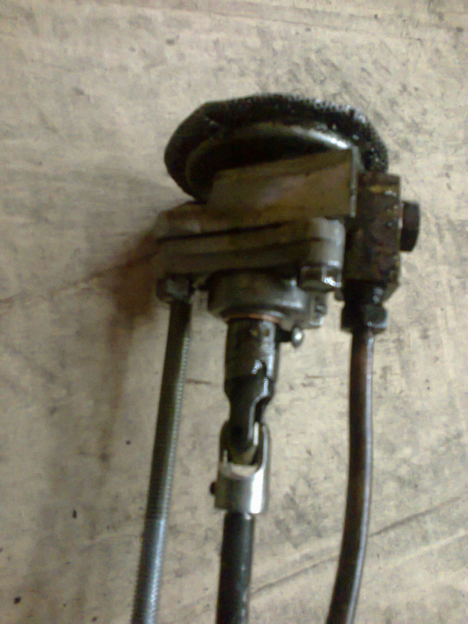

  20. арсентий
    911
    Вот подача в печку синхронным двиглом с регулировкой по отсечке.
