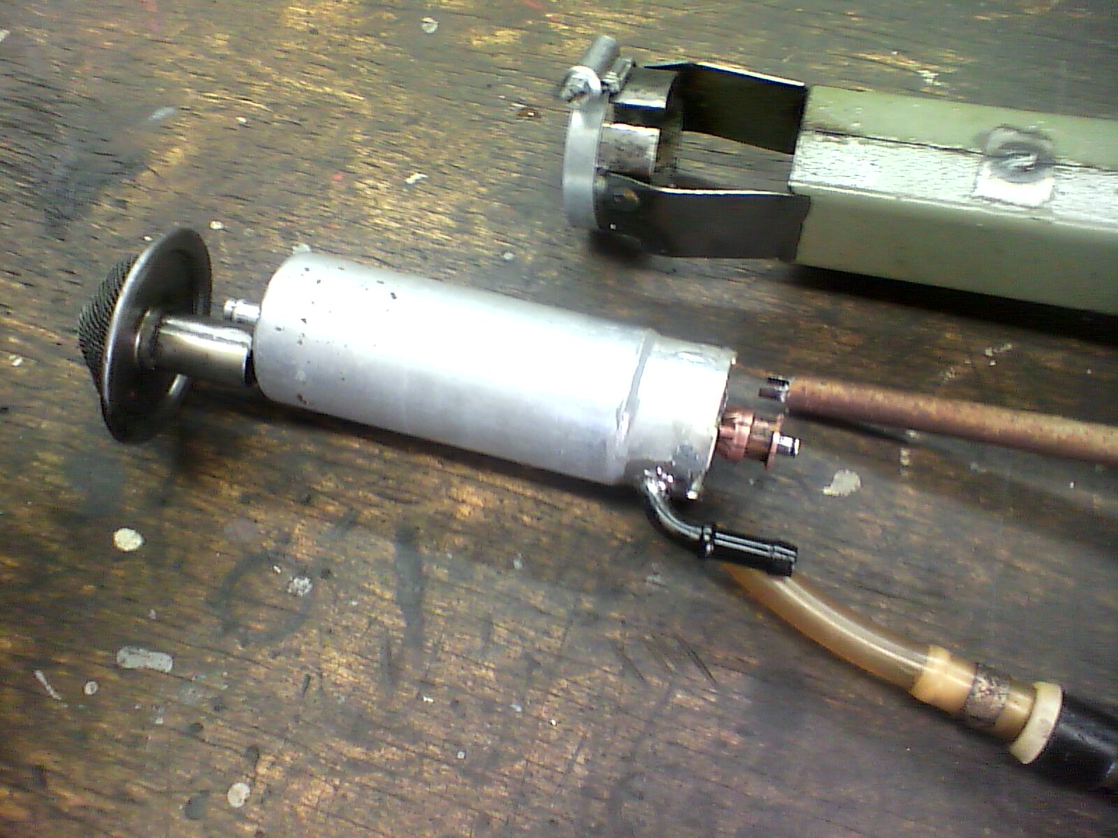

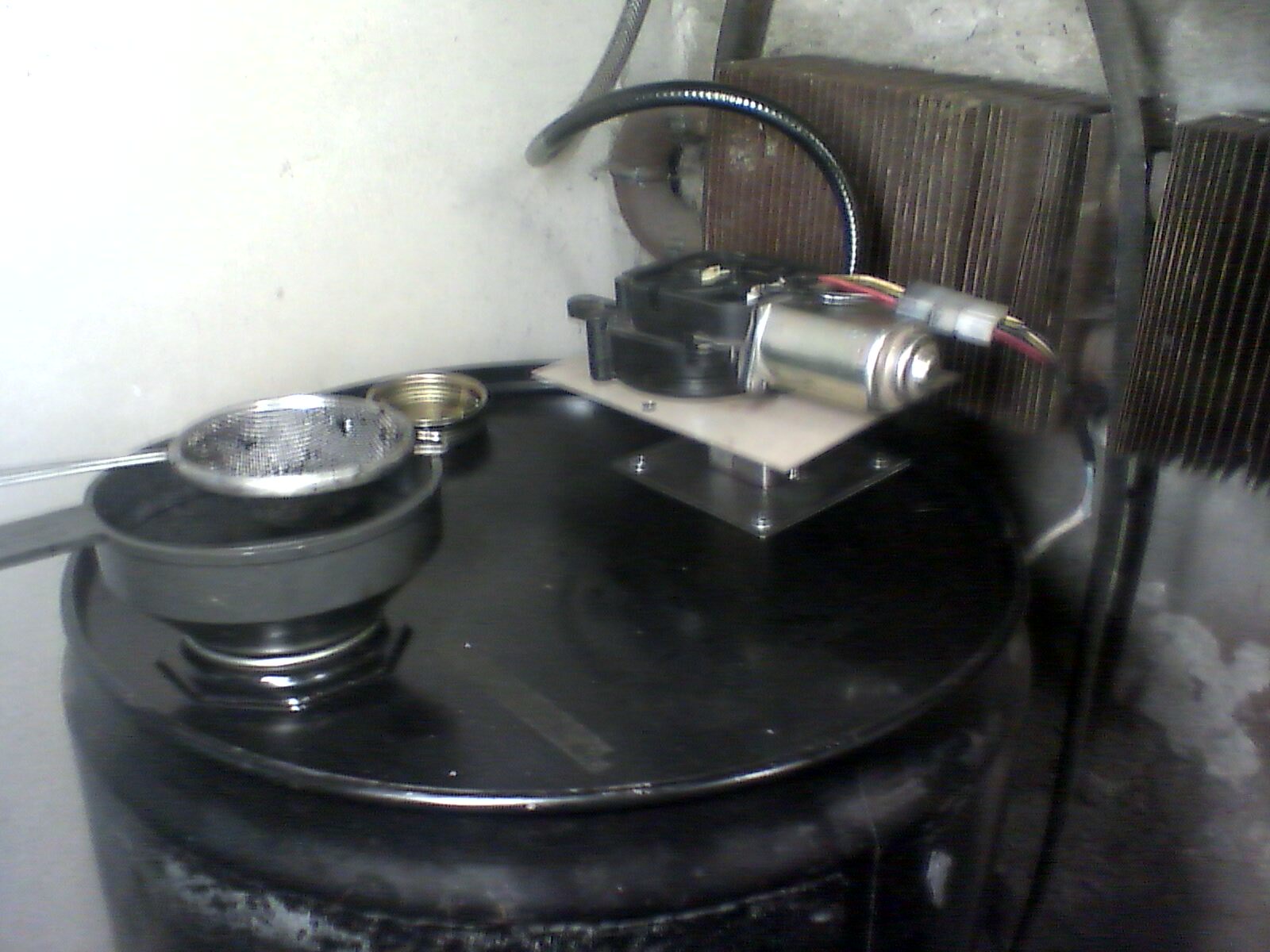

    В конце третьего отопительного сезона, перекачав в общей сложности полторы тонны масла, отказал подливающий насос, расположенный в основной топливной емкости. http://www.termoportal.ru/member140...-na-60l-v-podvale-s-podlivayuccim-nasosom.htm
    Использовался топливный насос от дизельного двигателя без переделки. Вскрытие показало, что щетки мотора полностью стерли коллектор. На втором фото хорошо просматривается износ коллектора.

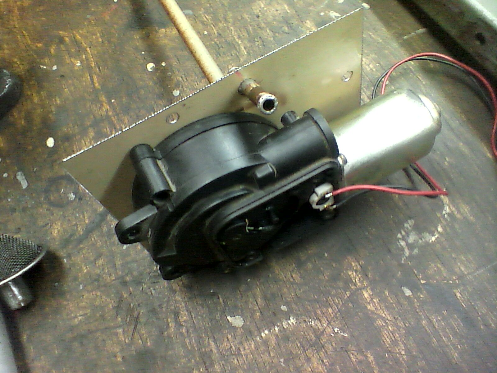

    Так как насосная часть штекерного типа осталась в хорошем состоянии, было принято решение использовать эту часть с небольшими доработками, а редуктор, создающий крутящий момент, расположить в верхней части. Редуктор использовал от каково то стеклоподъемника, с двумя шестеренками, а крутящий момент был взят от малой шестерни, что существенно увеличило скорость вращения.
    Испытания показали, что производительность модернизированного подливающего насоса оказалась около 20л в час, что немного меньше ранее использованного, но вполне достаточно. В реальных условиях, при подаче в печь 1л масла, подливающий насос 20сек подливает масло в расходную емкость и около 10мин отдыхает.

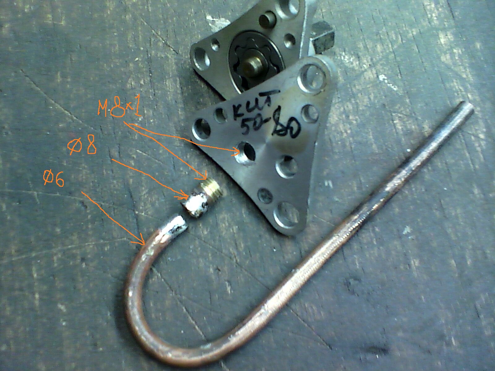

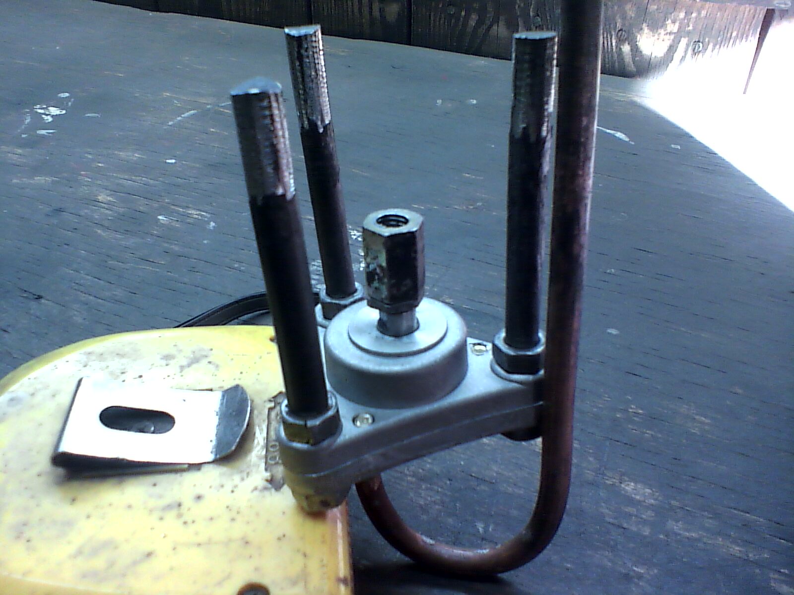

  10. bazele
    Re: Подача отработанного масла в печь. Часть 2.

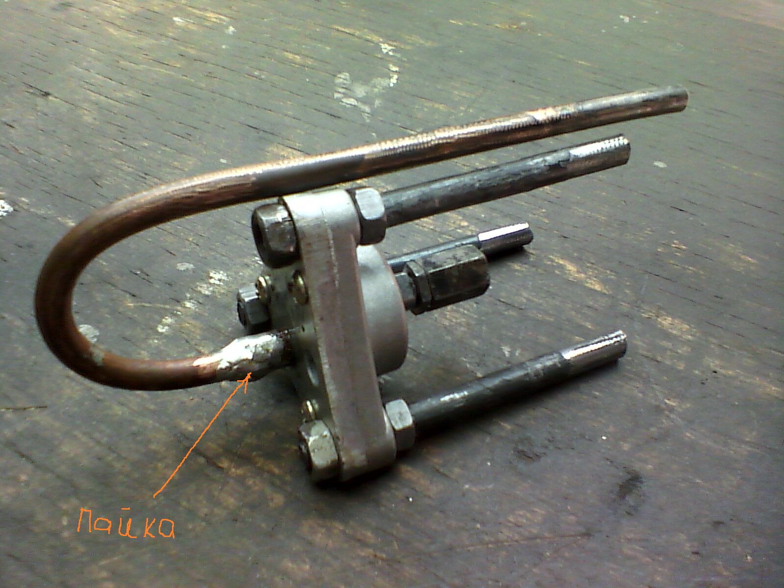

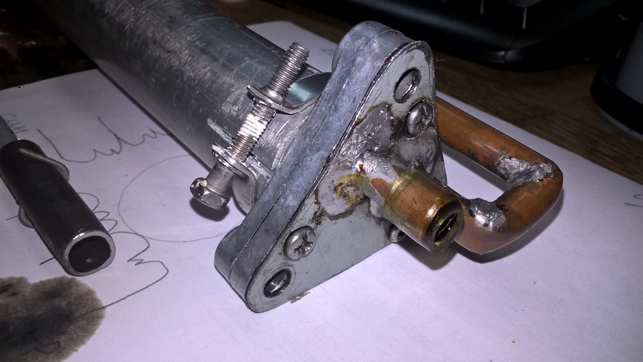

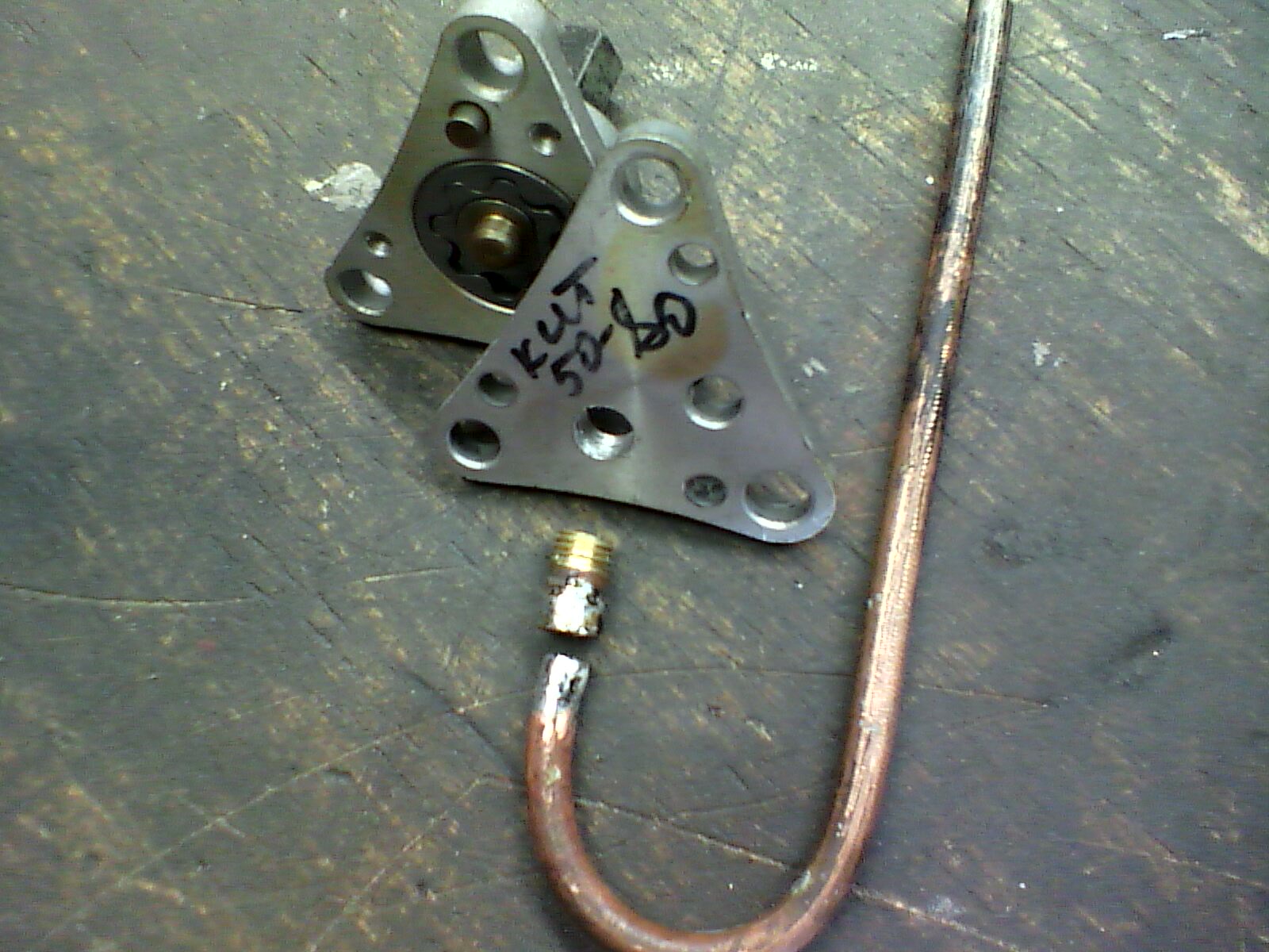

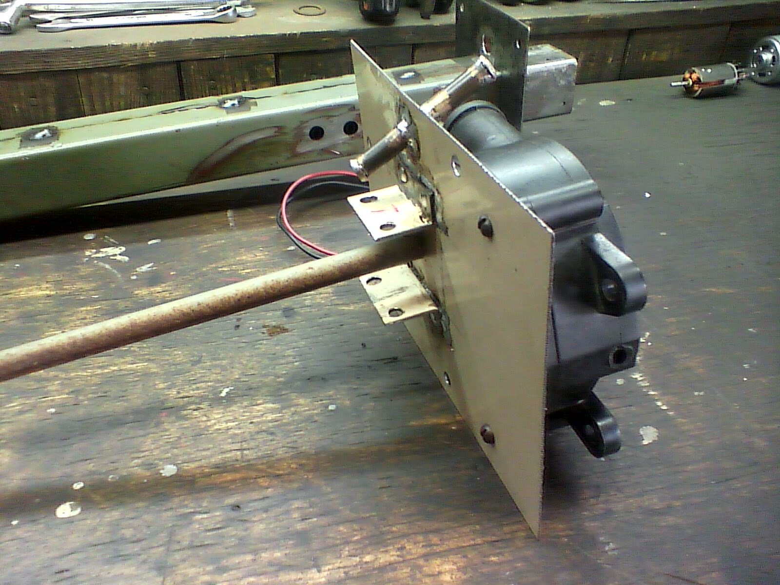

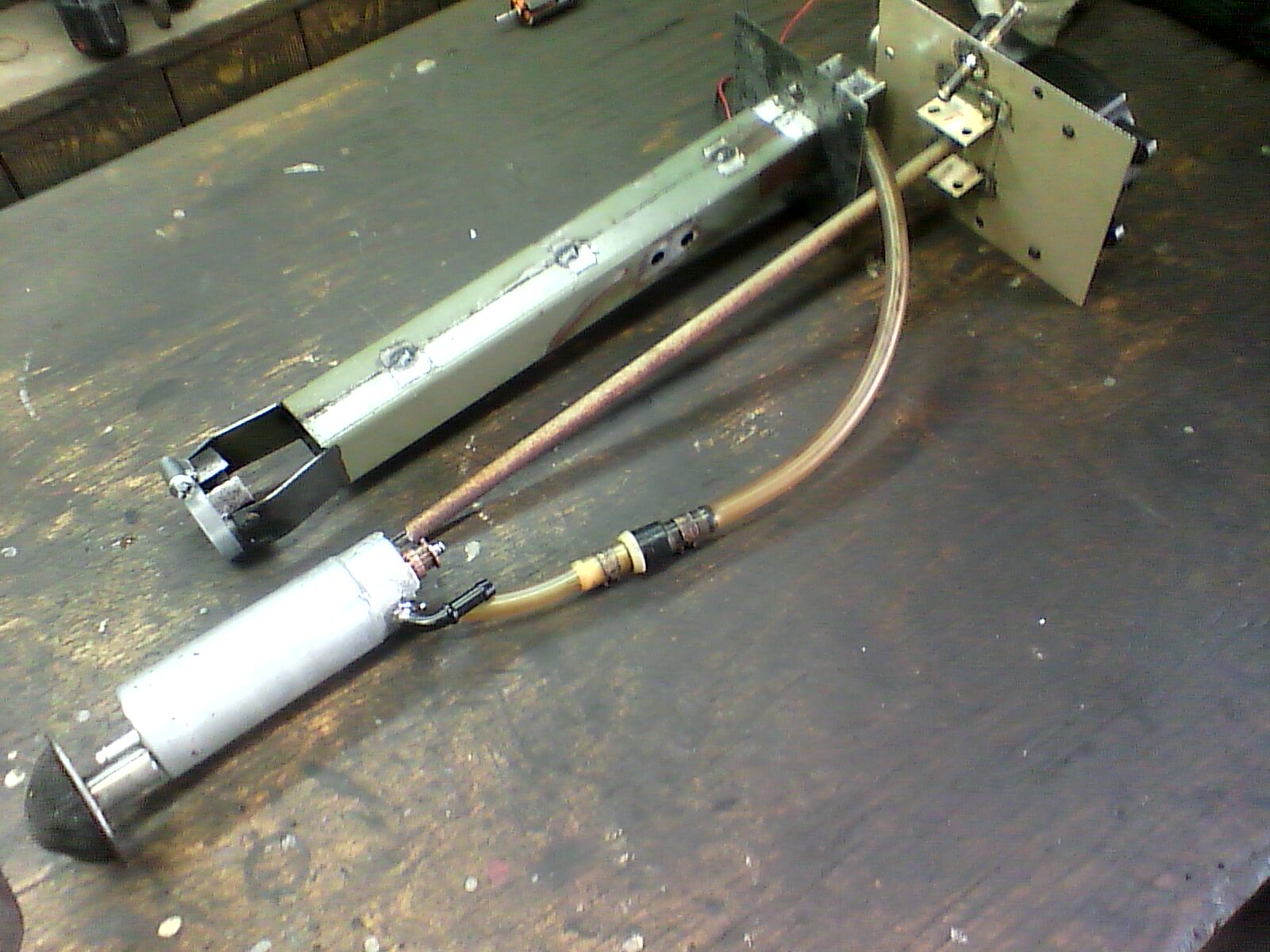

    Изготавливая очередной маслонасос, решил показать, как я подключаю маслоподающую трубку к насосу от скутера. Может быть кому нибудь понадобится, на фото, я думаю, все понятно.
    И еще, не пытайтесь припаять медную трубку к алюминиевому корпусу насоса, http://www.termoportal.ru/single/41324-post7.html ни чего путного из этого не выйдет.

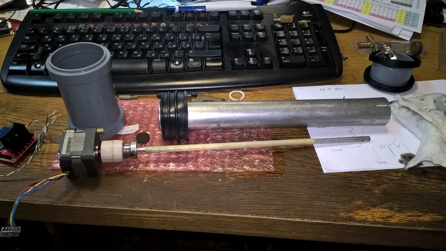

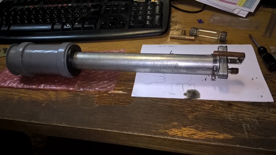

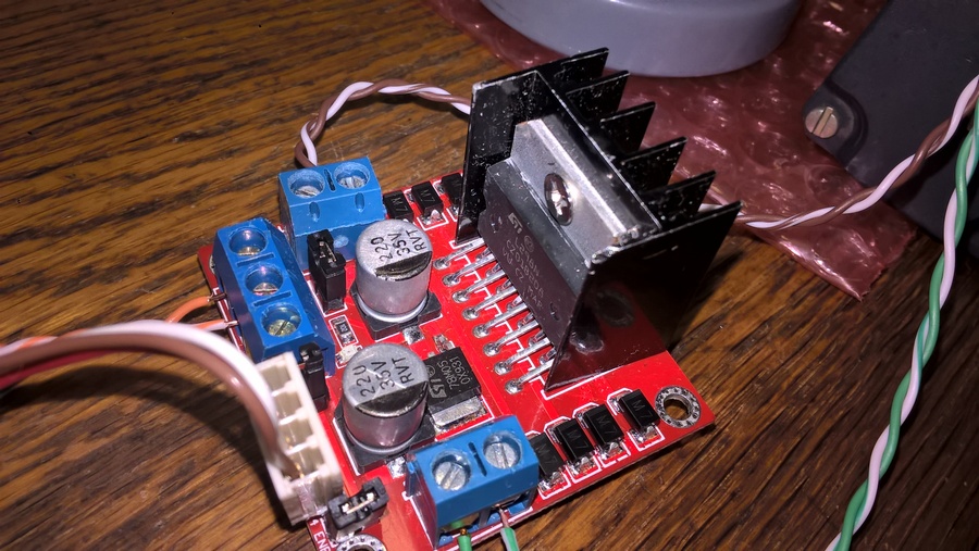

    Решил попробовать шаговый двигатель вместо мотор-редуктора. Получилось. Насос качает на высоту 1.5м (может и больше, не замерял), обороты не зависят от колебаний питания. При том что движок я взял самый слабый из древнего дисковода 5.25 (на более мощных от принтера грелась микросхема-драйвер). Управление от ардуинки, пока не приедет другой драйвер и генератор (цена вопроса 2$). Для подключения шлангов вырезал пластинку из железа по форме насоса, просверлил дырки в нужных местах, припаял трубки, после чего пластинку через картонную прокладку прикрутил к насосу. Щеток в нем нет, шестеренок тоже, так что пусть крутится до износа подшипников.

    А результаты не изменятся - я просто хочу упростить схему управления, выбросить контроллер и большой драйвер и установить вместо них это и это. Возможно попробую с другим шаговиком, но вполне устраивает и этот.
