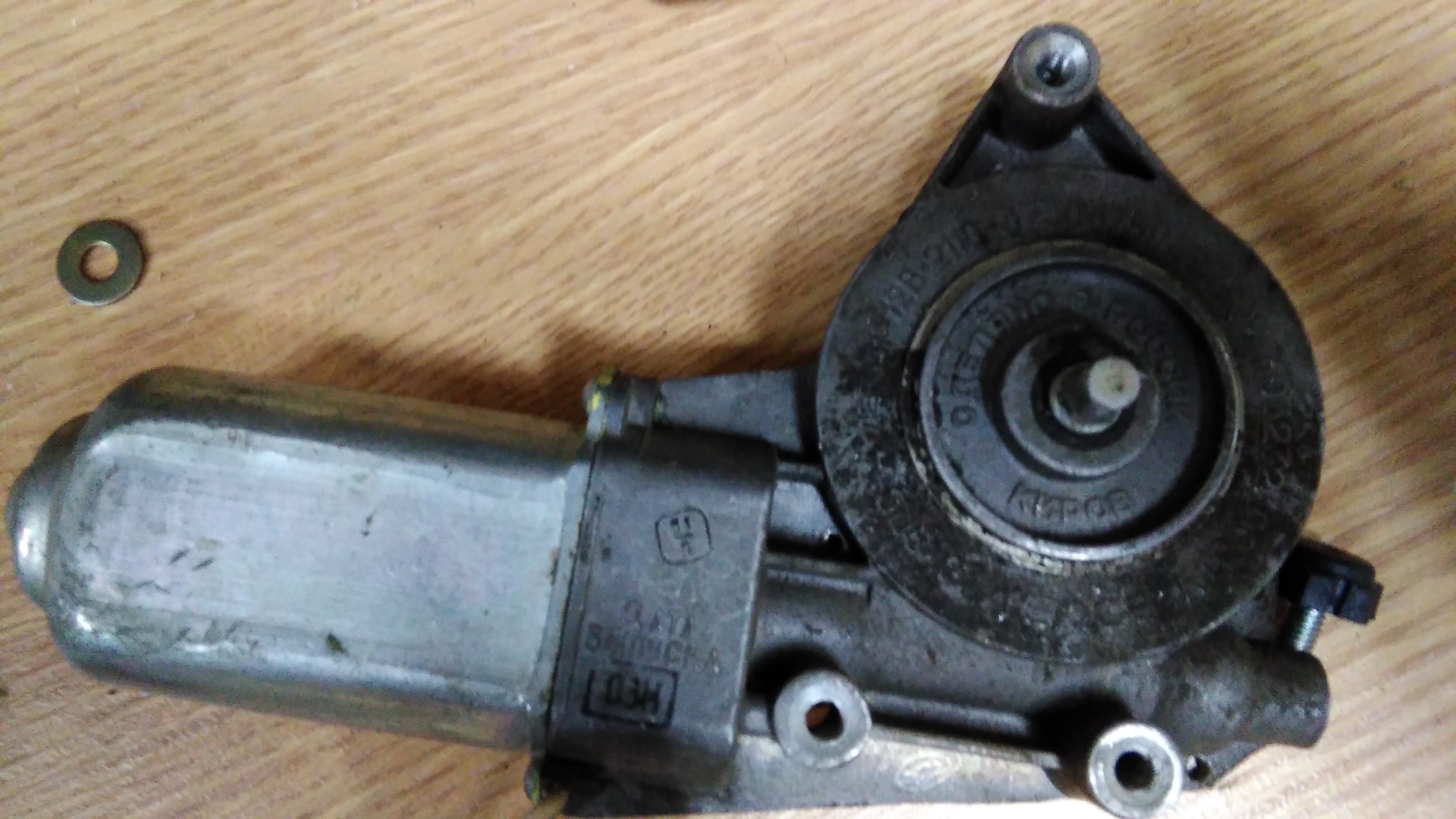

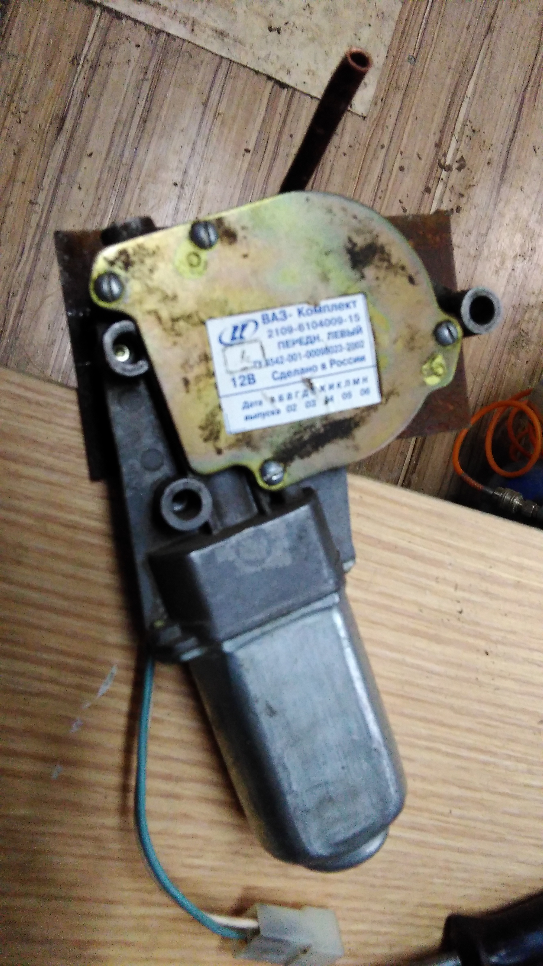

  4. Ivanyonok
    Re: Подача отработанного масла в печь. Часть 2.
    Приветствую.
    Свой второй маслонасос собрал с приводом от мотор-редуктора стеклоподъёмников Ваз2110. Всё работает.

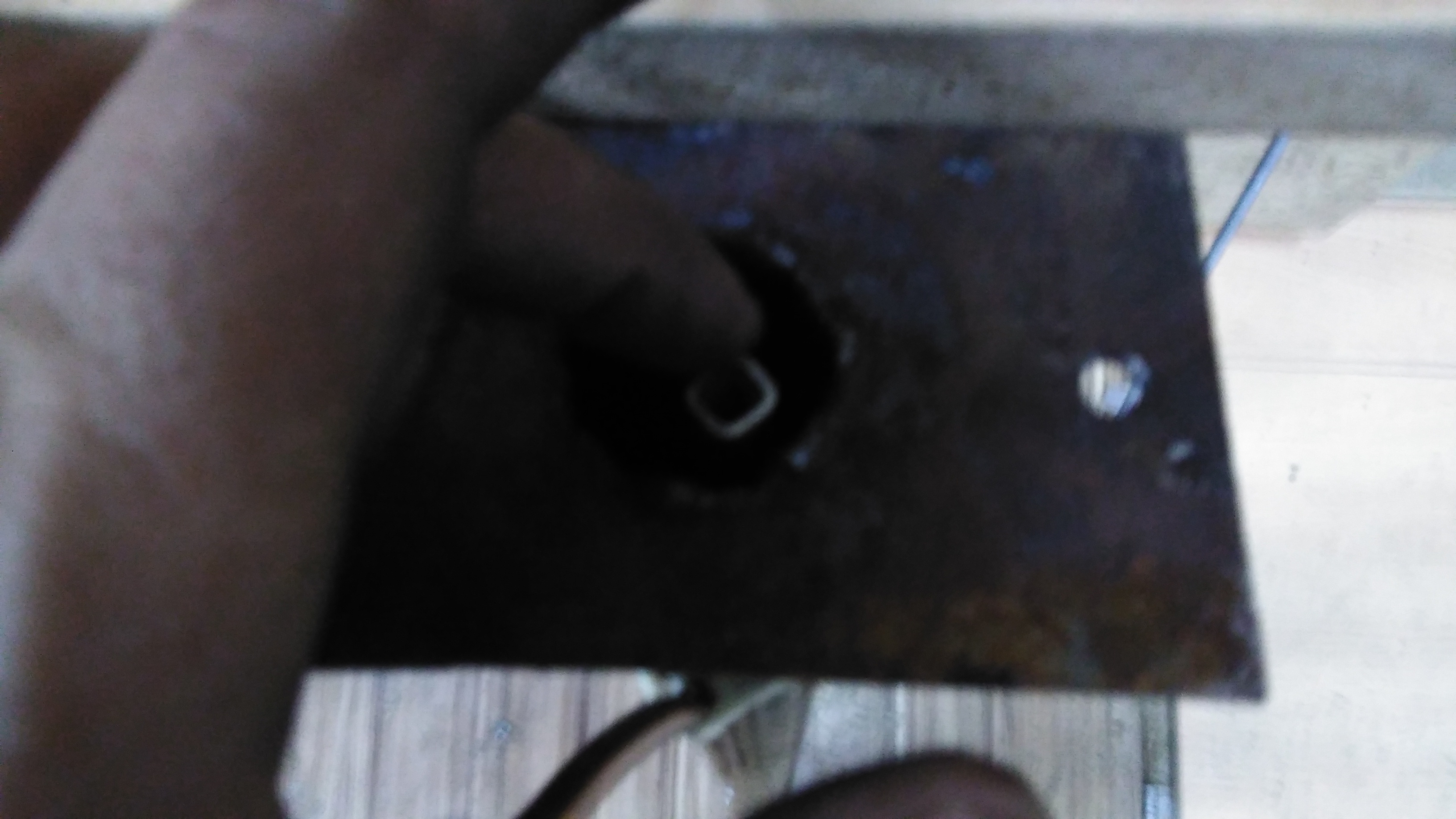

  6. Ivanyonok

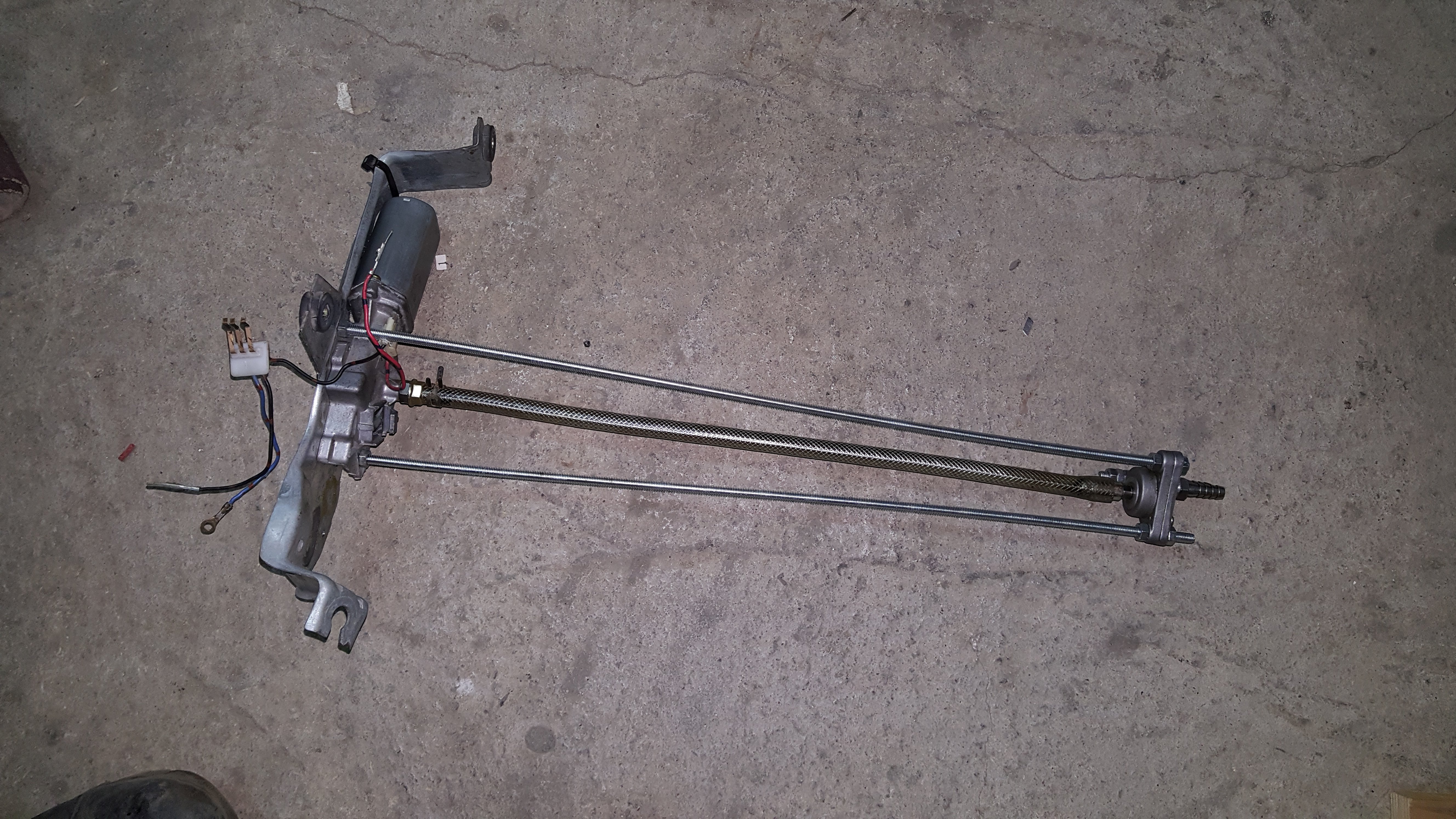

    Ещё один маслонасос. Привод изготовлен из аллюминиевой трубки d10mm, по краям трубки молотком набиты квадратные сечения, они выполняют роль гибкой муфты.

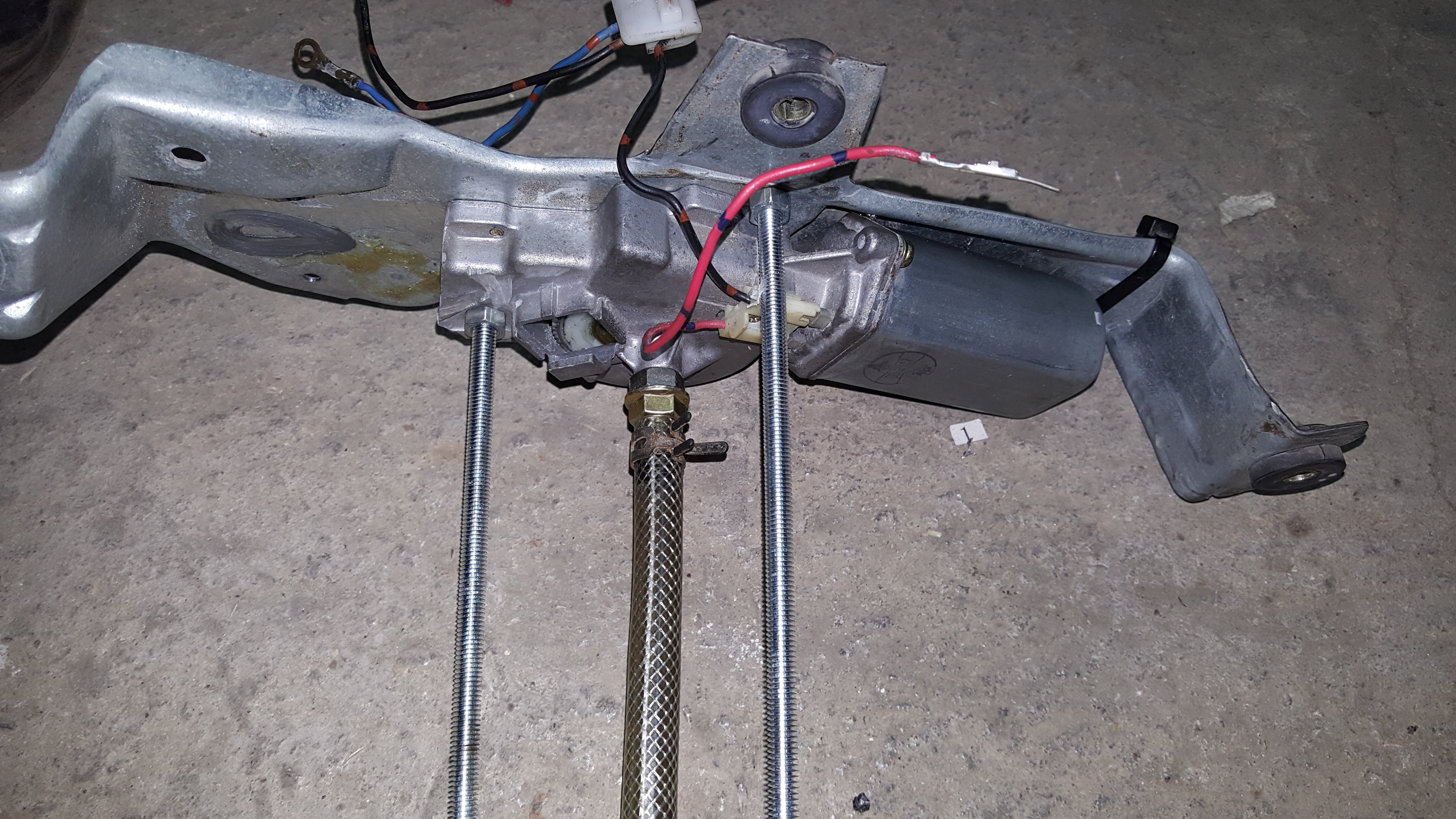

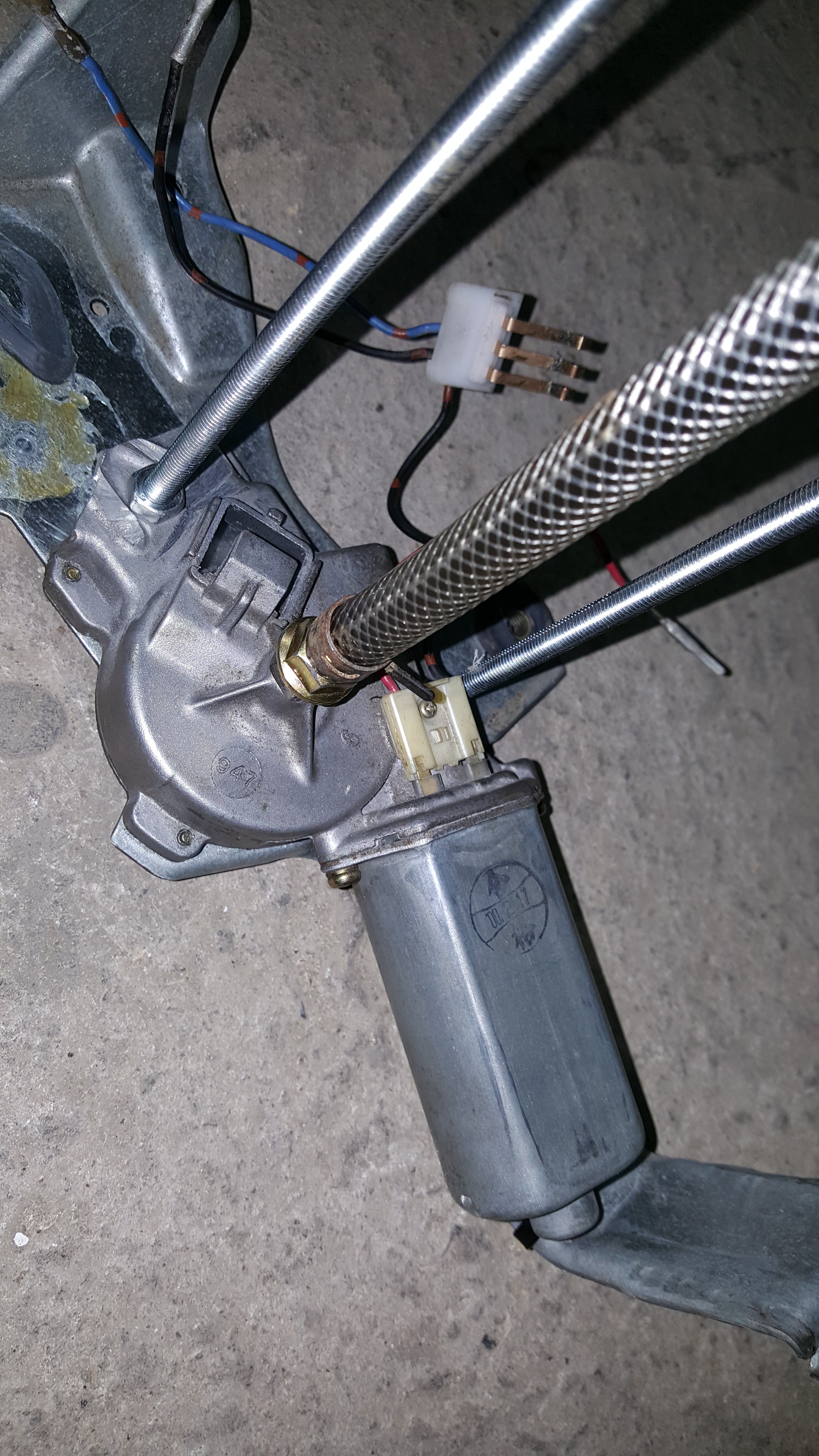

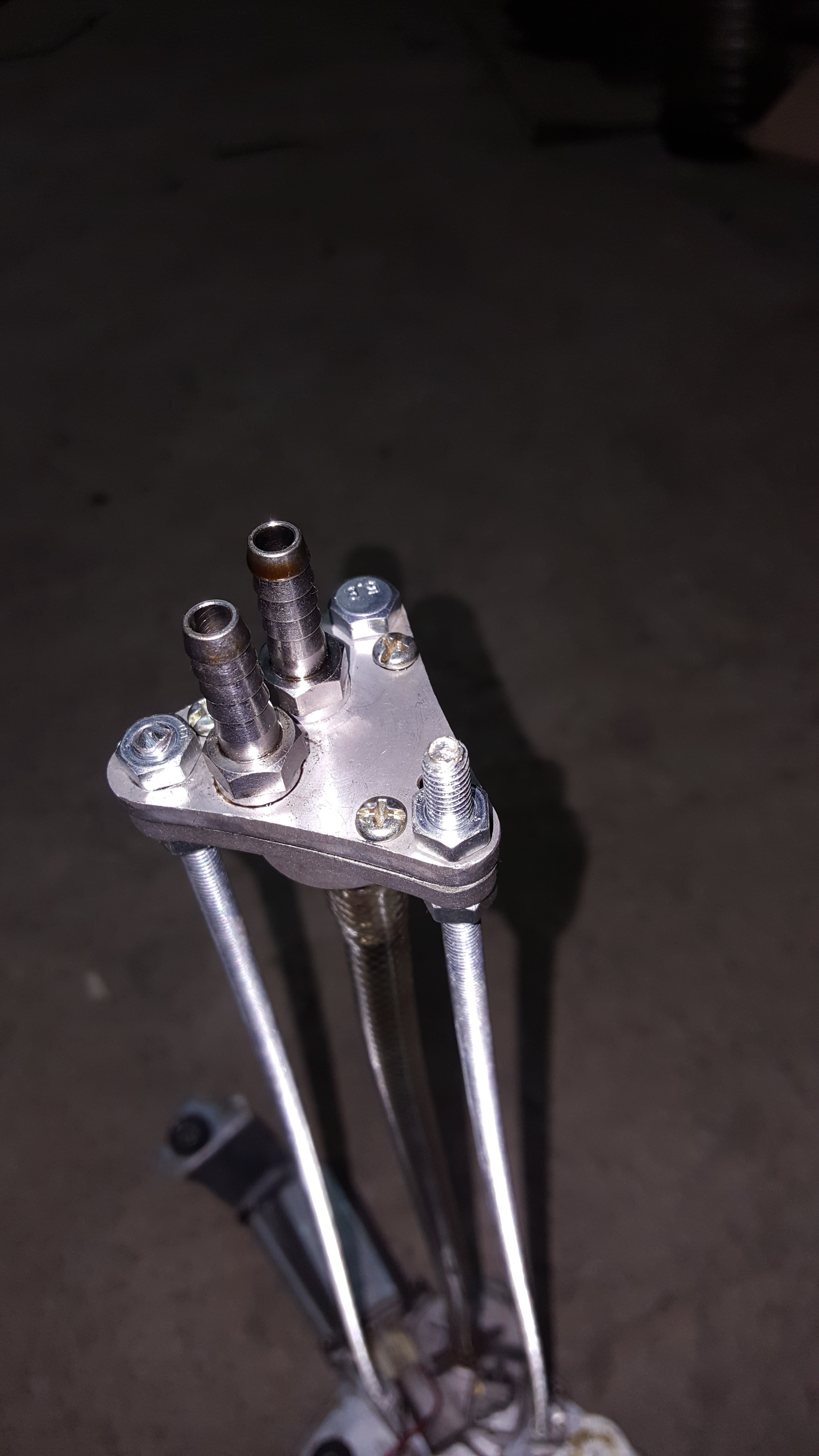

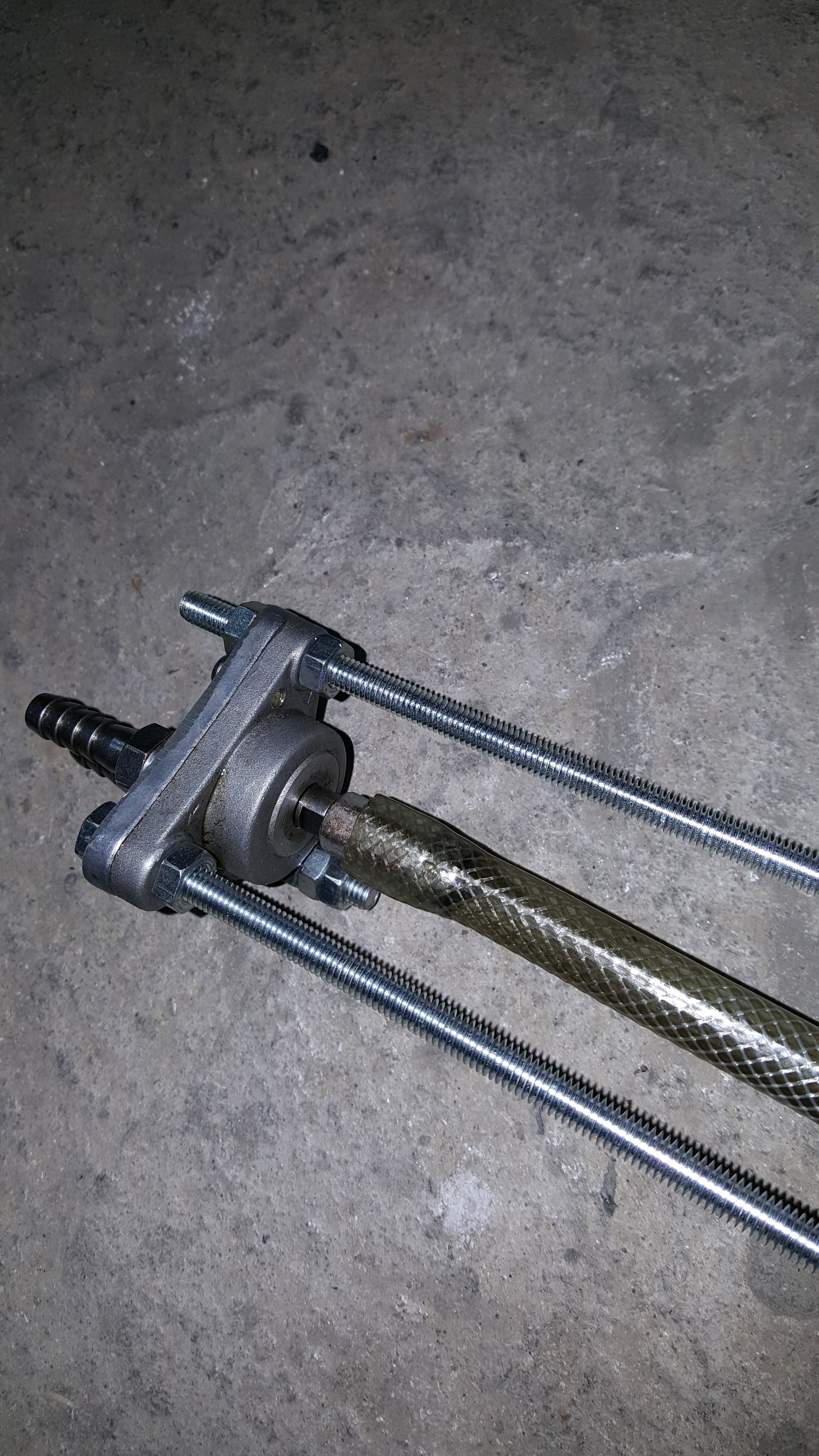

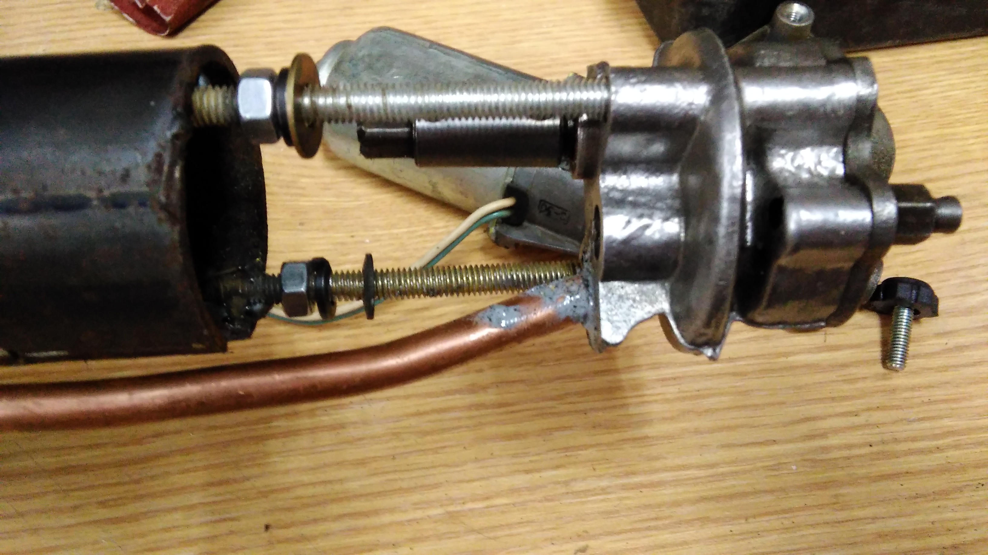

  7. Skylancer
    Skylancer Постоянный участник
    1 янв 2017
    57
    Вот сделал наконец-то насос. Сразу недостатки: медленно качает около литра в час на максимальных оборотах (возможно это дело в редукторе дворников), еще он клинит и останавливается, возможно мусор попадает или еще чего. Вот и не знаю буду его использовать или самотёком оставлю
  8. арсентий
    911
    При 60 об\мин у него производительность около 3 литра в час.Сам принцип порочный ,ввёртывания штуцеров в корпус,да ещё и крупного диаметра.Те кто эти насосы проектирует не зря делают вход в виде прорезей .Вы просто убили его .Посмотрите в альбомах как делается вход в насос.
  9. gadey
    gadey Постоянный участник
    29 июл 2015
    174
    ПЛАНЕТА ЗЕМЛЯ
    у меня такойже насос стоит но за место шланга стоит шпилька 8мм .боюсь шланг в масле со временем разьест .у меня на насос надета полторашка с разрезами выше насоса а на насосе сетка .система как топливный насос в машине стоит в чашке.плюсы меньше грязи поподает и вода не заливается в чашу

  11. Skylancer
    1 янв 2017
    57
    Там не прорези а обычные отверстия которые в итоге почти не изменили диаметра. Т.к. штуцер такой же диаметр имеет. Прорези в круглом насосе. Он лежит пока без дела.
  12. арсентий
    911
    Уважаемый Вы знаете принцип работы шестерёнчатого насоса?Думаю ,что вы открывали свой треугольный насос и возможно даже обратили внимание как он перетаскивает масло от одного отверстия к другому.

  14. Skylancer
    1 янв 2017
    57
    Кончено. Сегодня глянул как работает. Обороты меньше чем 1 в сек. По этому и качает медленно. Надо мотор побыстрее. Хотя для нагрева хватает. До 20 градусов нагревает бокс.
