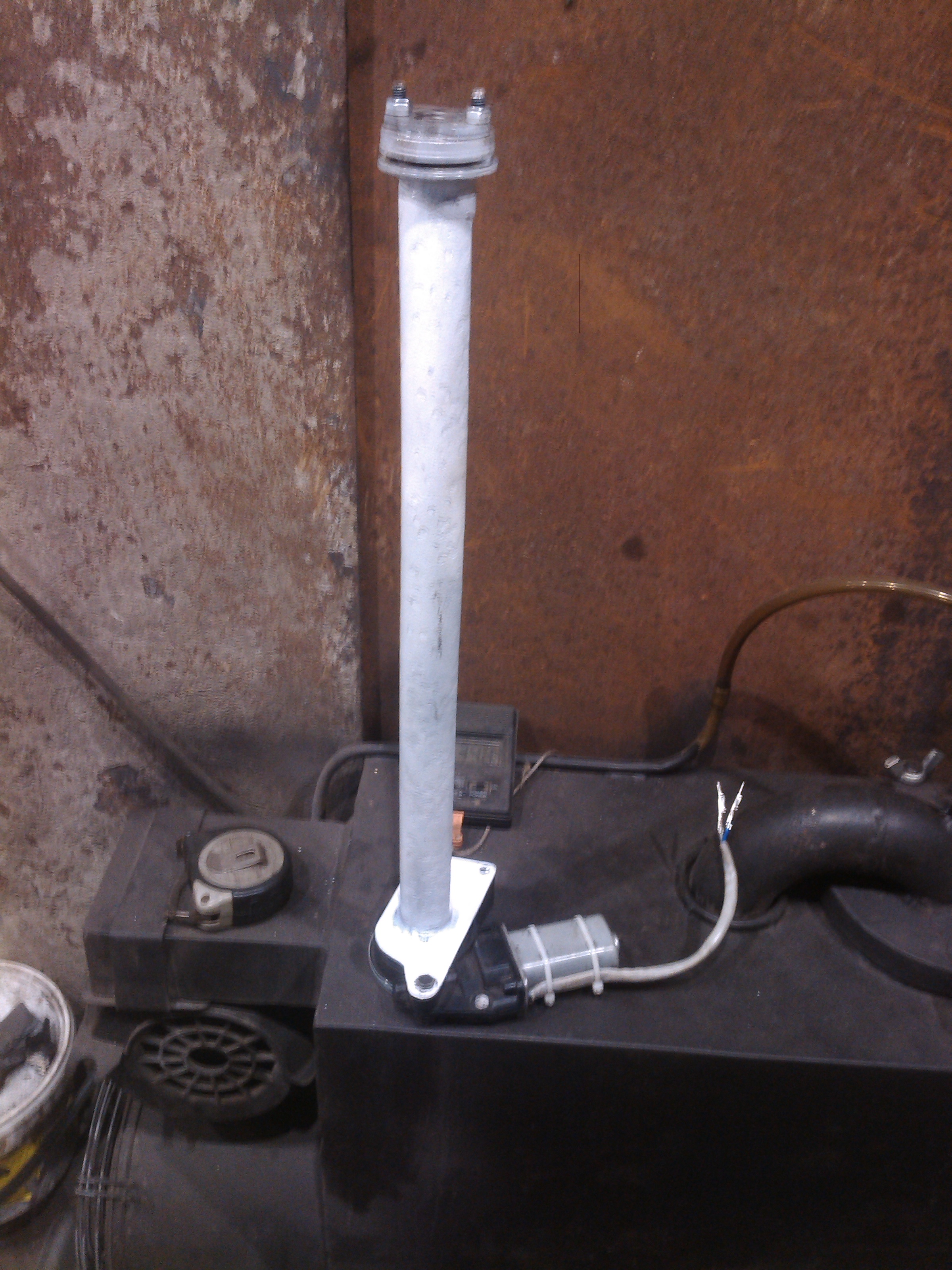

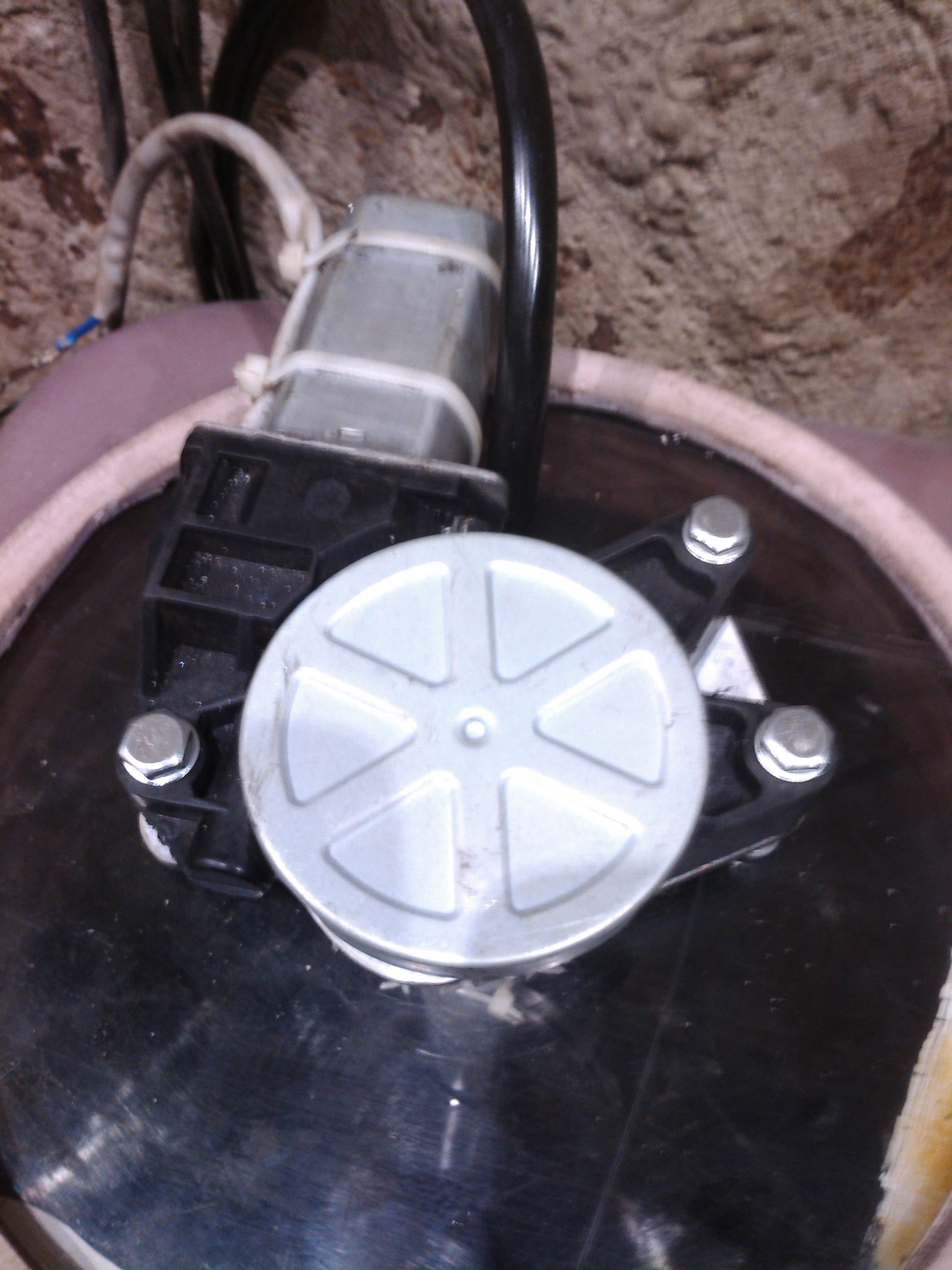

  6. yazz
    yazz Постоянный участник
    6 сен 2012
    32
    Re: Подача отработанного масла в печь. Часть 2.

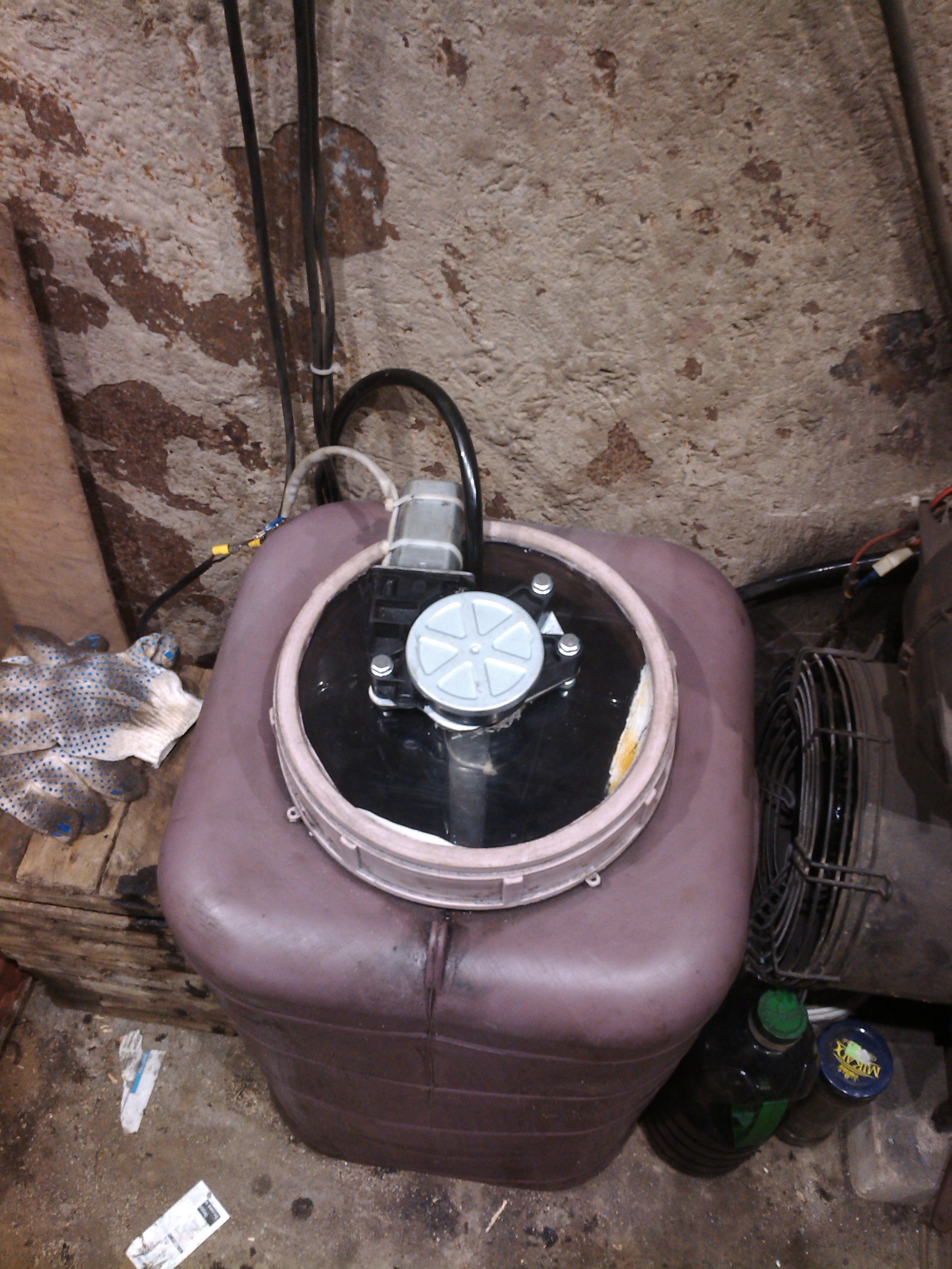

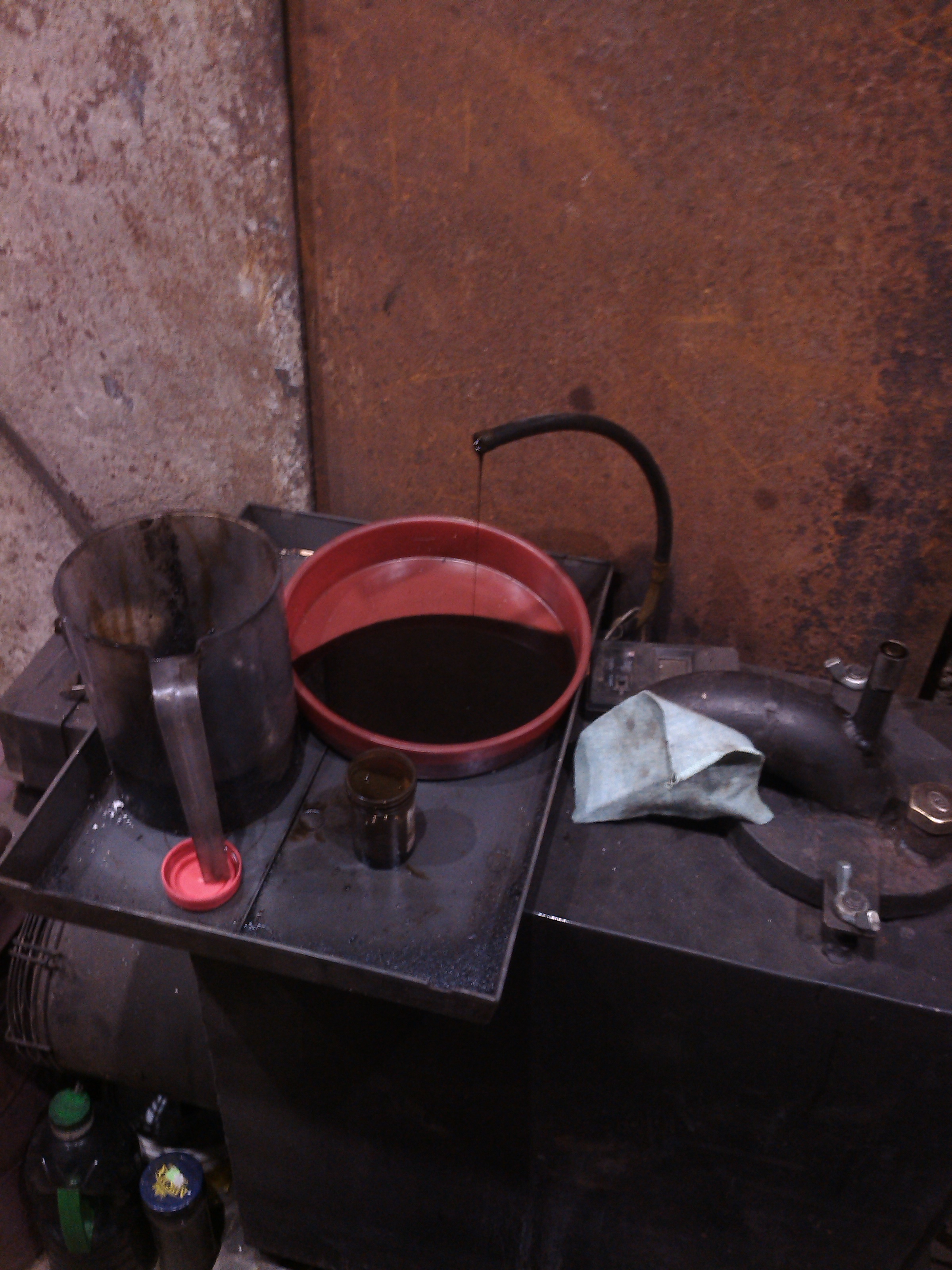

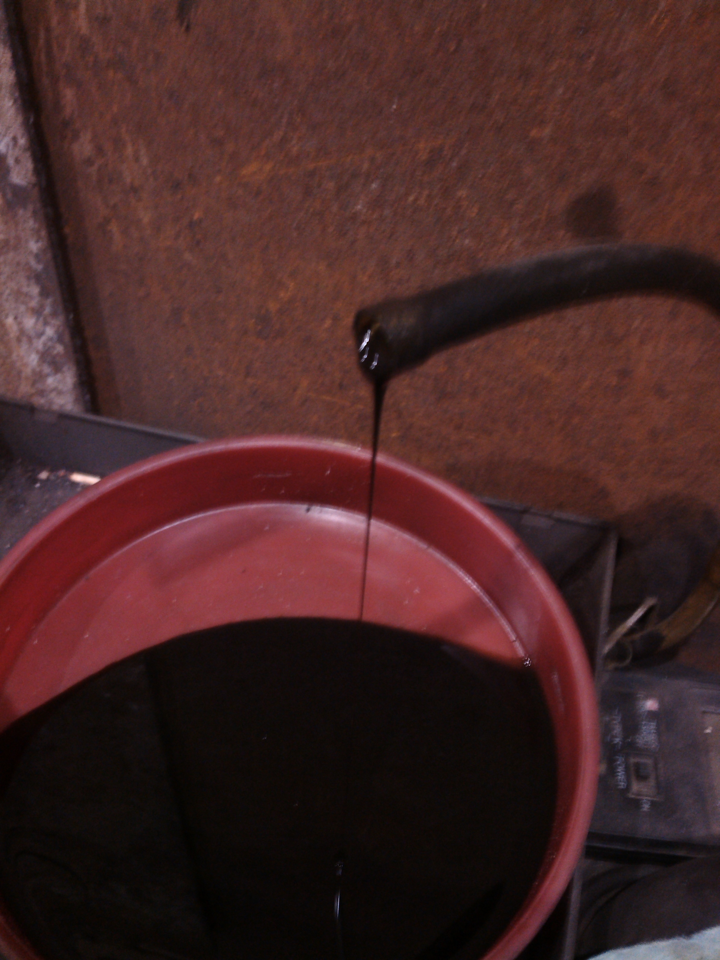

    Изготовил маслонасос из скутерного круглого. Привод от свеклоподъемника ВАЗ. Максимальная производительность насоса оказалась - 4.2 л/ч. Несколько фоток

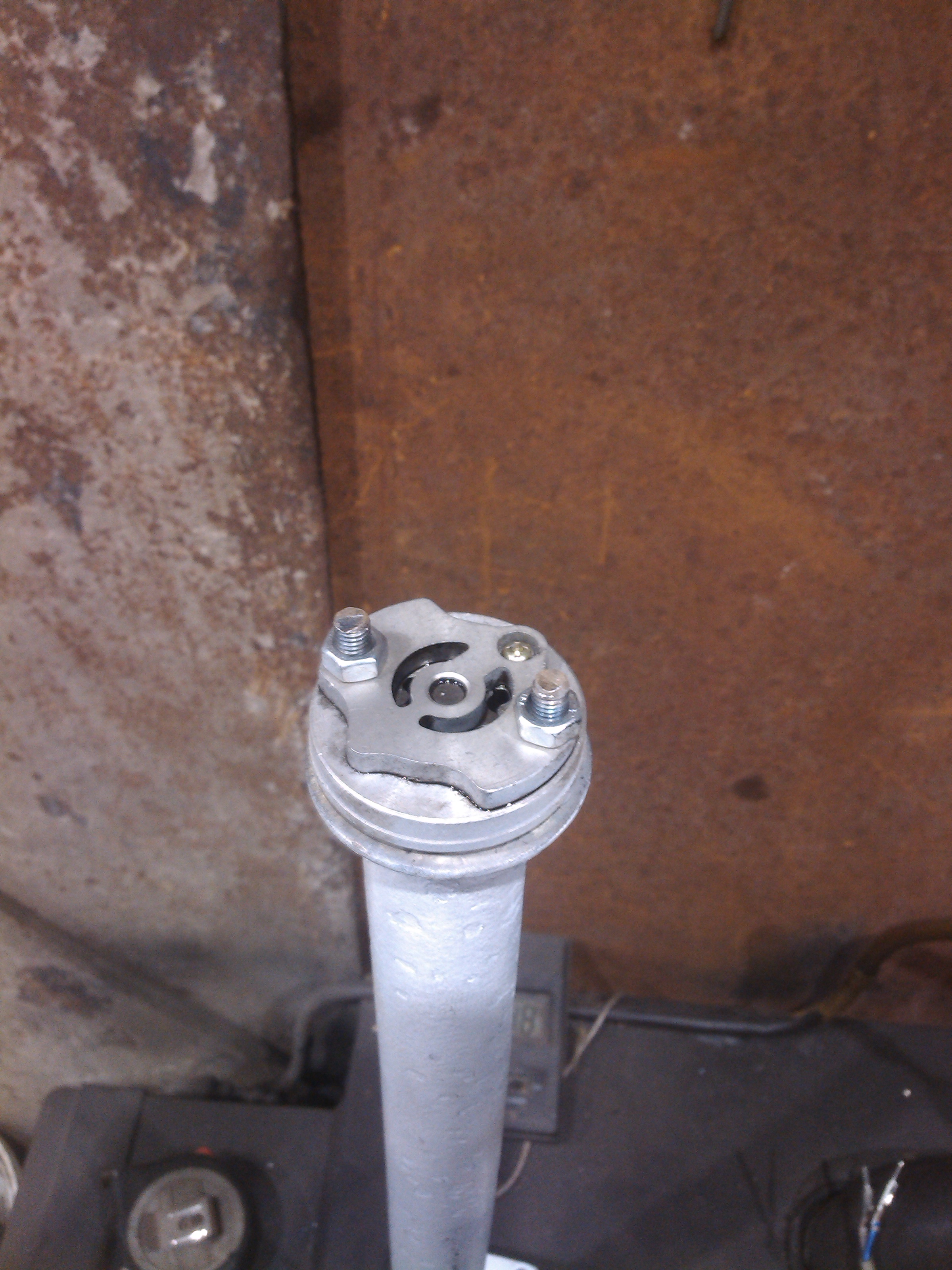

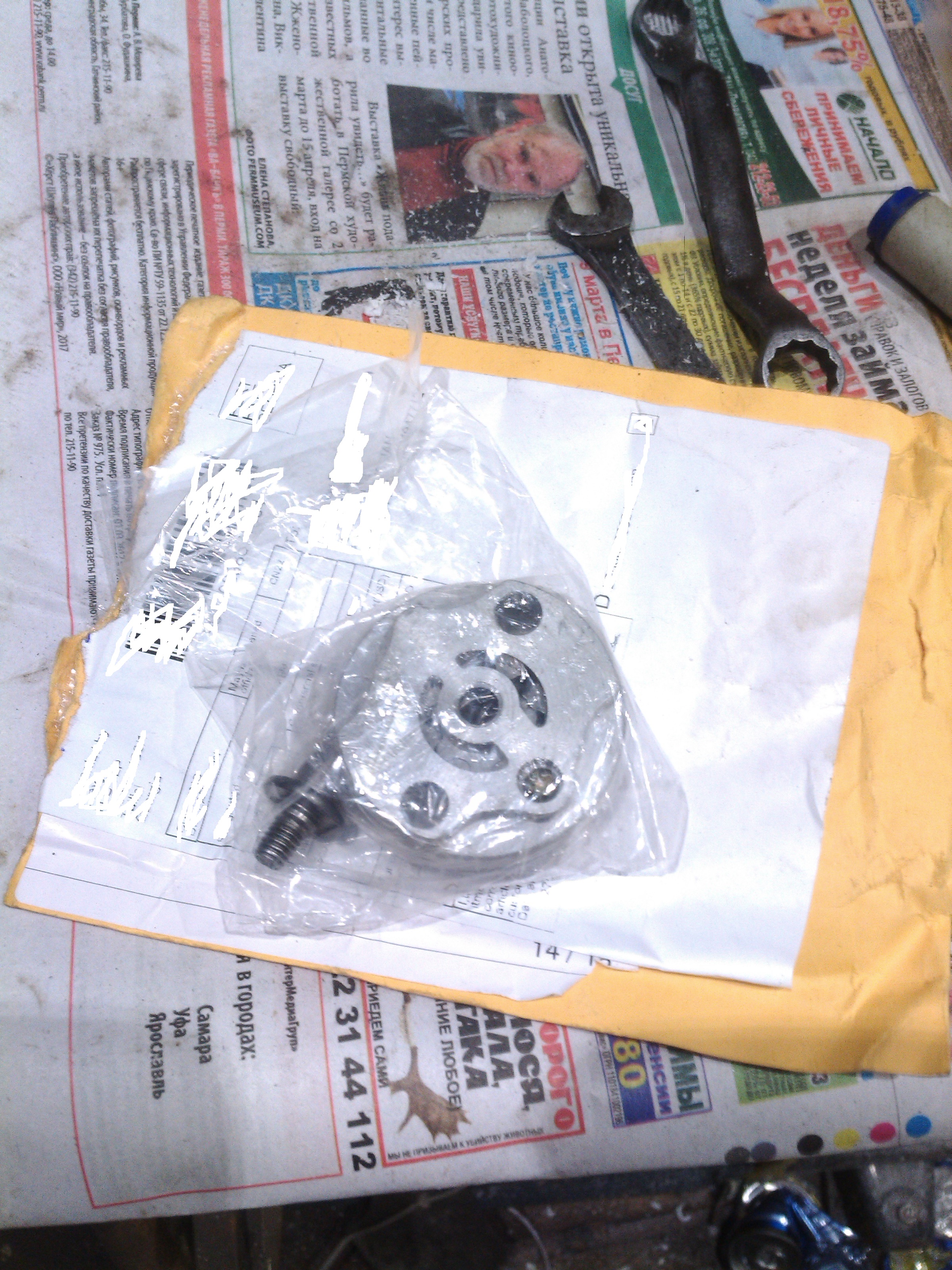

    alexx_
    Здесь наверно правильней будет про маслонасос.Я сделал проще.Винты что на фото открутил.Отрезал пластинку 0.8 .В ней просверлил 5 отверстий (3 под винты, 2 забор и подача масла).К этой пластине приварил трубку из нержавейки ф 8мм.Трубка была заранее засыпана песком и согнута на трубогибе.Пластину с трубкой посадил на автогерметик и прикрутил на винты.Всё просто отлично работает :good3:.Фото не делал к сожалению.Если уж вы любите паять,пластину можно использовать медную.
      9,3 КБ
      219
    Anti Hero нравится это.
  12. alexx_
    alexx_ Постоянный участник
    13 янв 2015
    141
    Киров
    Не сразу увидел Ваш ответ. Да, тут правильнее.
    За идею спасибо, тоже вариант, подумаю как сделать.
