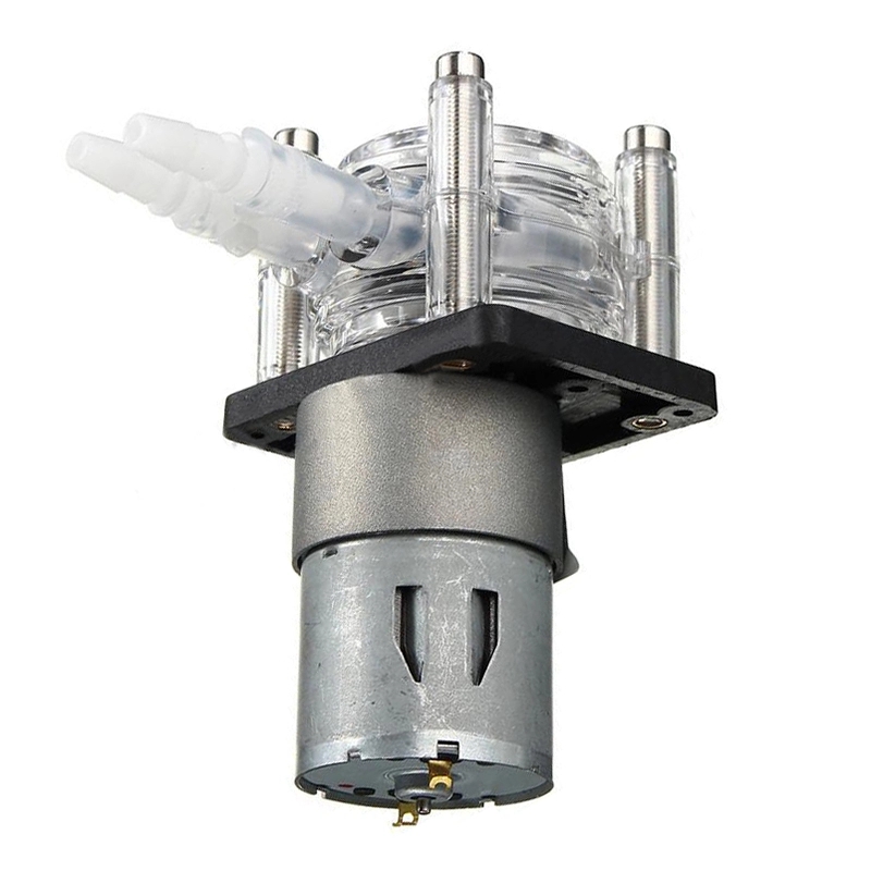

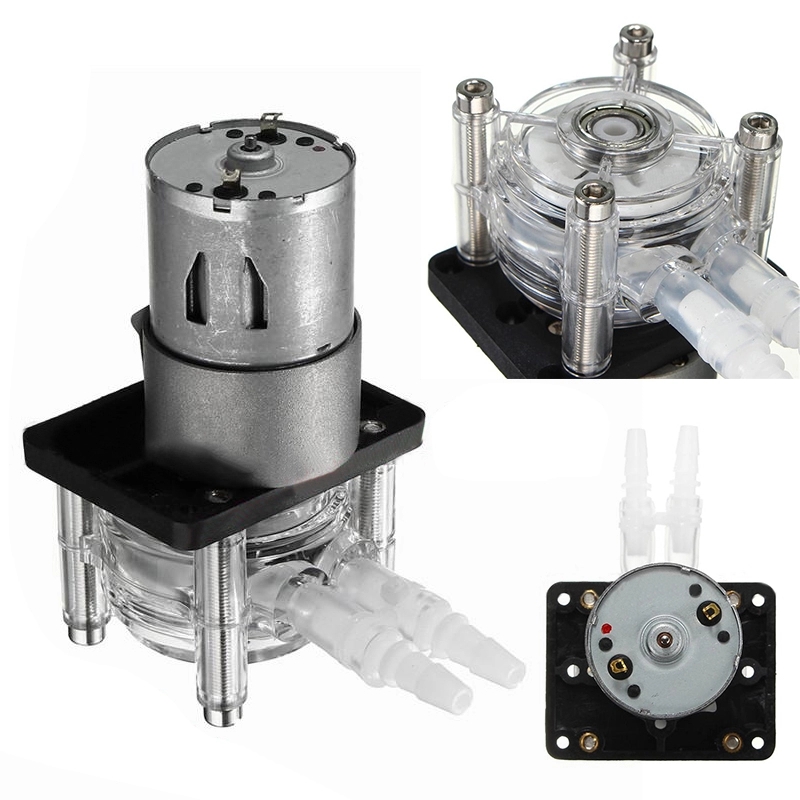

    Здравствуйте господа! Почти пол года не был и вот начинается сезон и я решил заглянуть. Собрался поставить перистальтический насос и решил глянуть отзывы тут. И ..... ни слова о нём! Что никто не использует? Я прошлый сезон откатал на мембранном с шим регулятором, но не очень стабильна подача, а перистальтические позиционируются как дозированные для лабораторий. И вот два уже заказал. Но почему тут о них не пишут. Цена на али 300-3000 р.

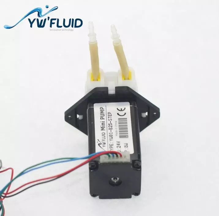

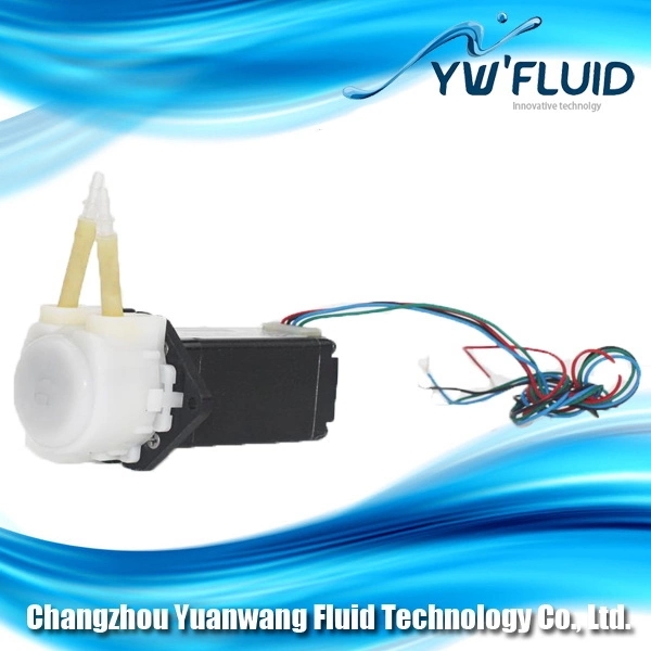

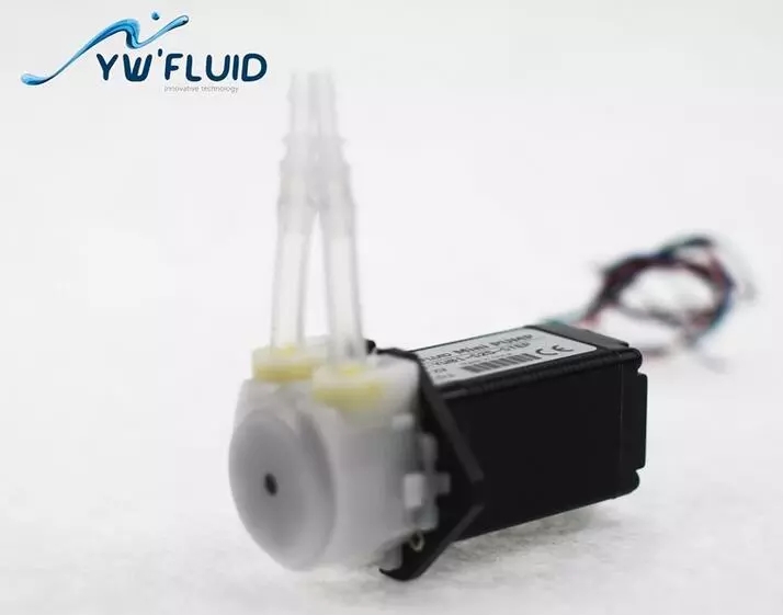

    Есть варианты с шаговыми двигателями по дороже. Там вообще можно регулировать с точностью до 1 мл в мин. Около 1700 р. Стоят.

    Кто не знает. В них масло не контачит с насосом а продвигается в трубке посредством волновых сжатий оной. Принцип: как доярка продвигает молоко в сосках. Там ролики катятся по трубке непрерывно.
