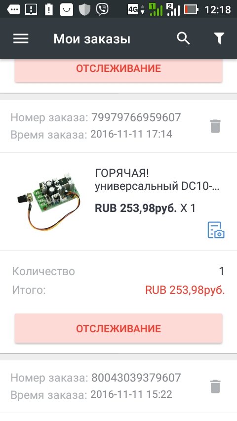

  10. Ivanyonok
  11. Ivanyonok
    ШИМы использую для маслонасоса и улитки ВАЗ 08 такие: url]http://s.aliexpress.com/bqARFFRf[/url]
    С моторчика дворников классики, плюс с минусом изменяете полярность, изменяется вращение.
    Лишние провода можно удалить, сняв крышку с редуктора.
    Подачу маслонасоса на напряжение 12 вольт не измерял. На четырёх-пяти вольтах примерно 0.8... 1.2 литра в час (это с треугольным маслонасосом.
    П.С. ссылка получилась не рабочая, фото ниже

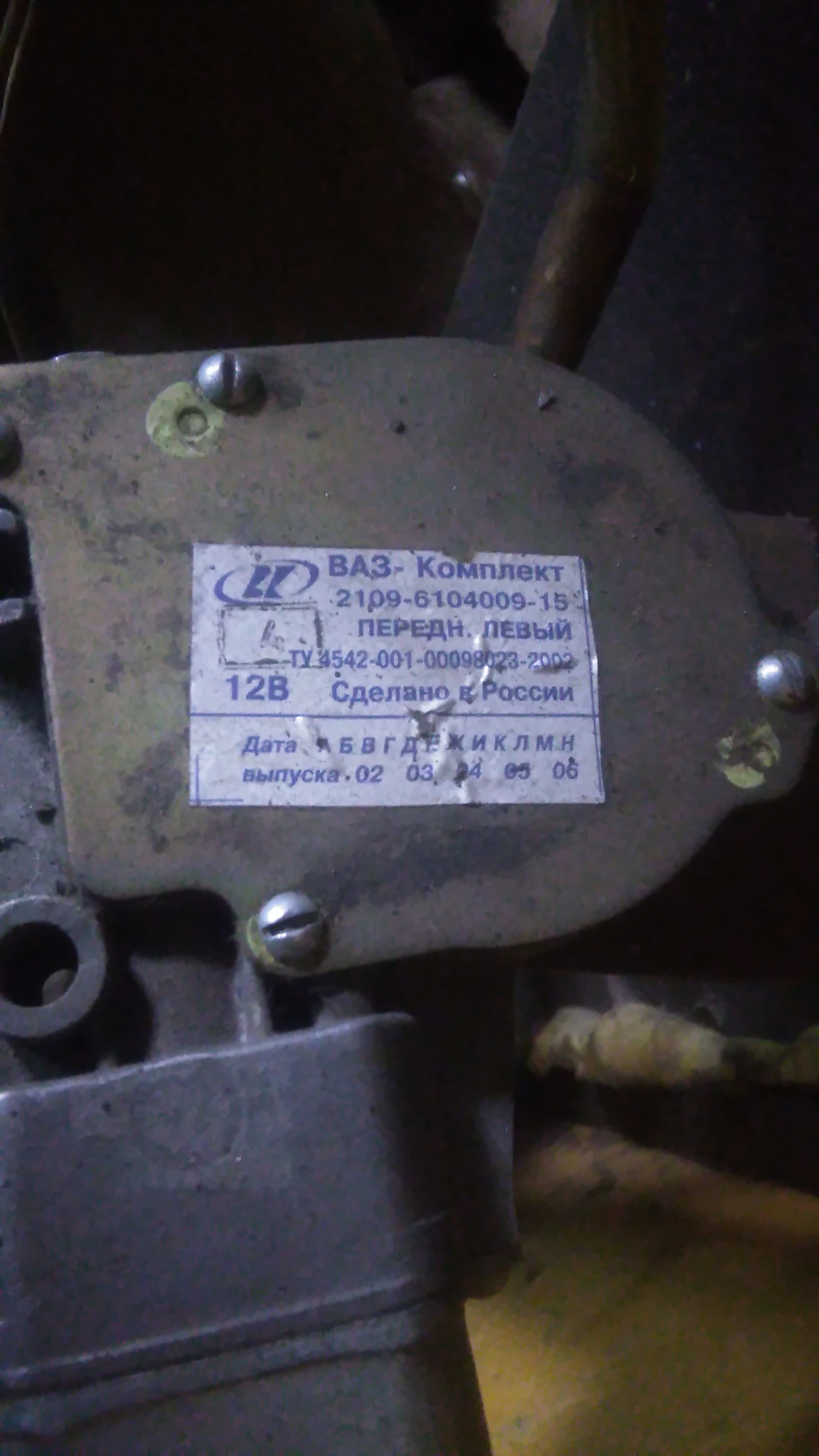

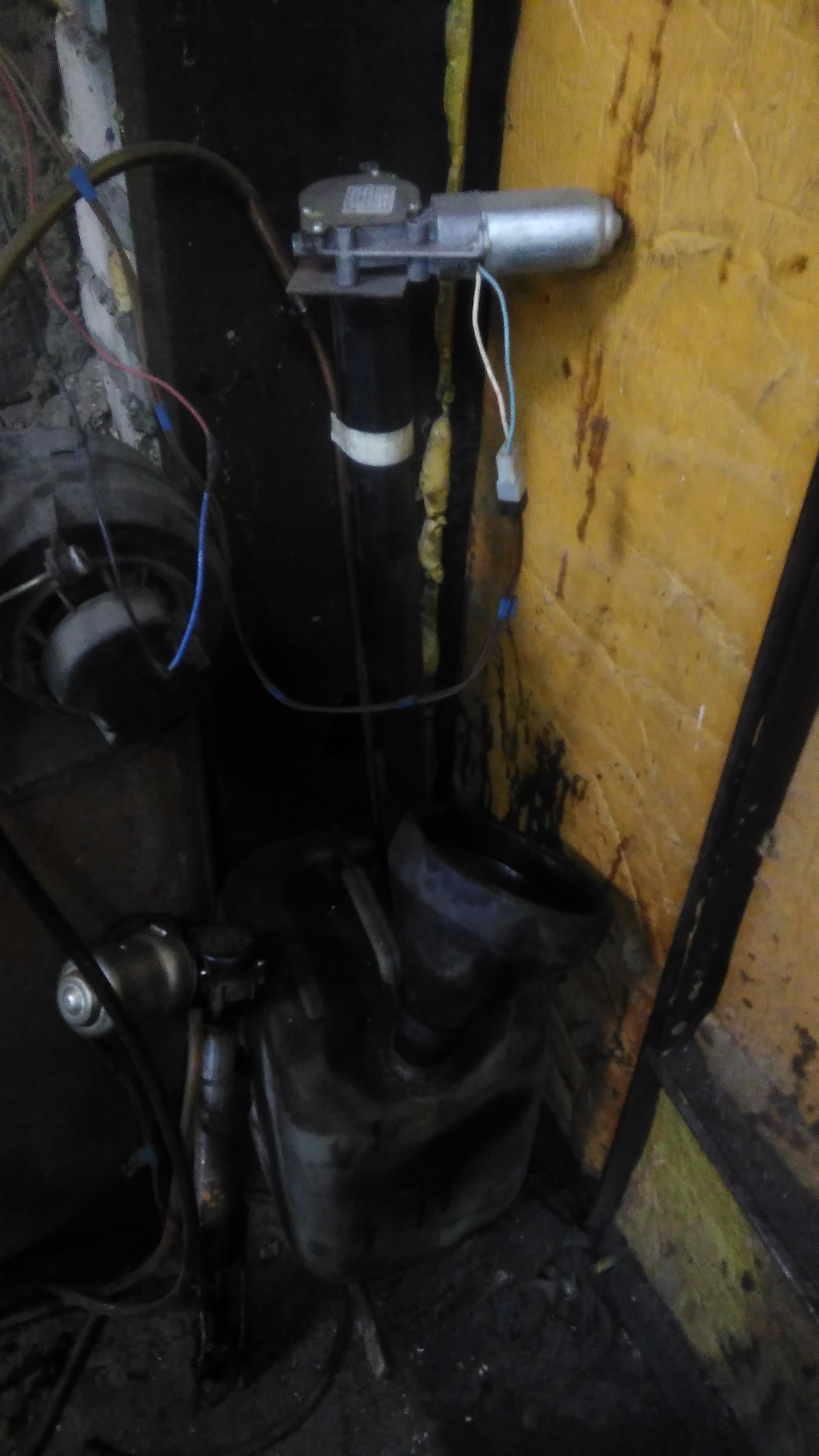

  17. alexx_
    alexx_ Постоянный участник
    13 янв 2015
    141
    Киров
    Достался мне нахаляву мотор-редуктор от дворников камаза, на 24 вольта. Подключаю на 12 в, один оборот за две секунды. Мало? Насос будет от скутера.

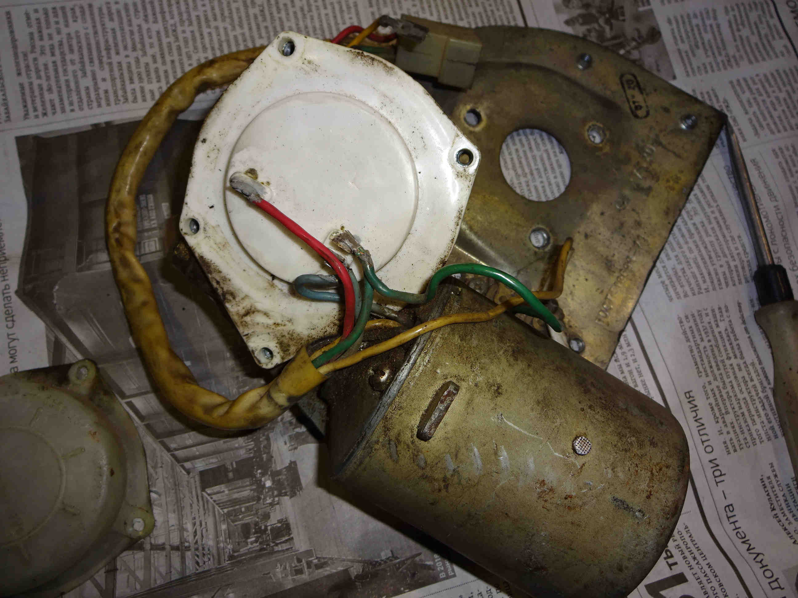

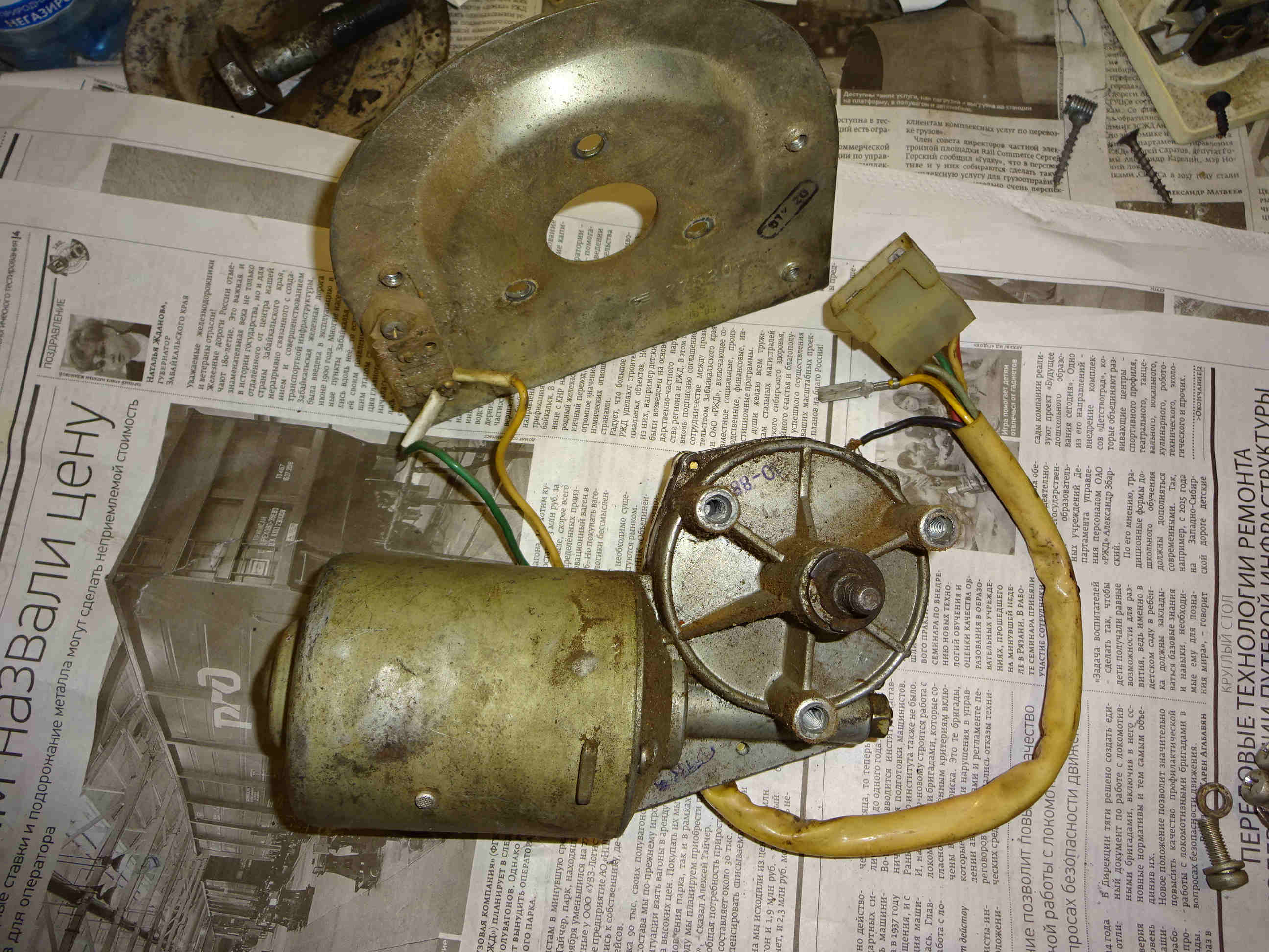

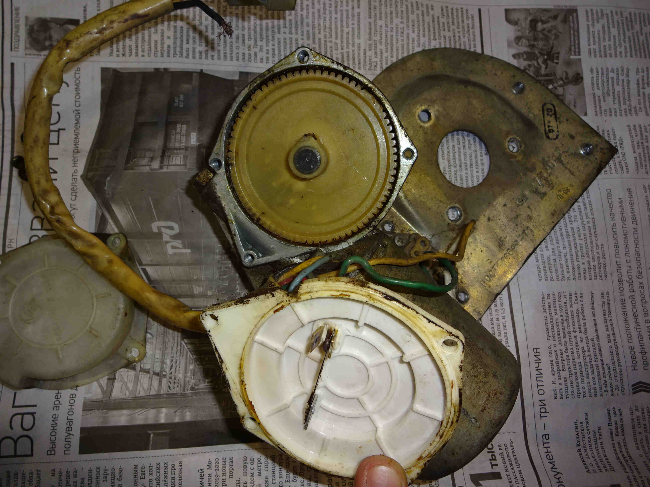

  20. игорь42
    игорь42 Постоянный участник
    5 окт 2014
    151
    Взял моторчик от стеклоочистителей 2101...снял крышку...если правильно понял надо оставит только 2 провода...красный ,который идет с двигателя и черный который идет на корпус...и подключит их наоборот...на корпус + на двигатель -.......правильно?
