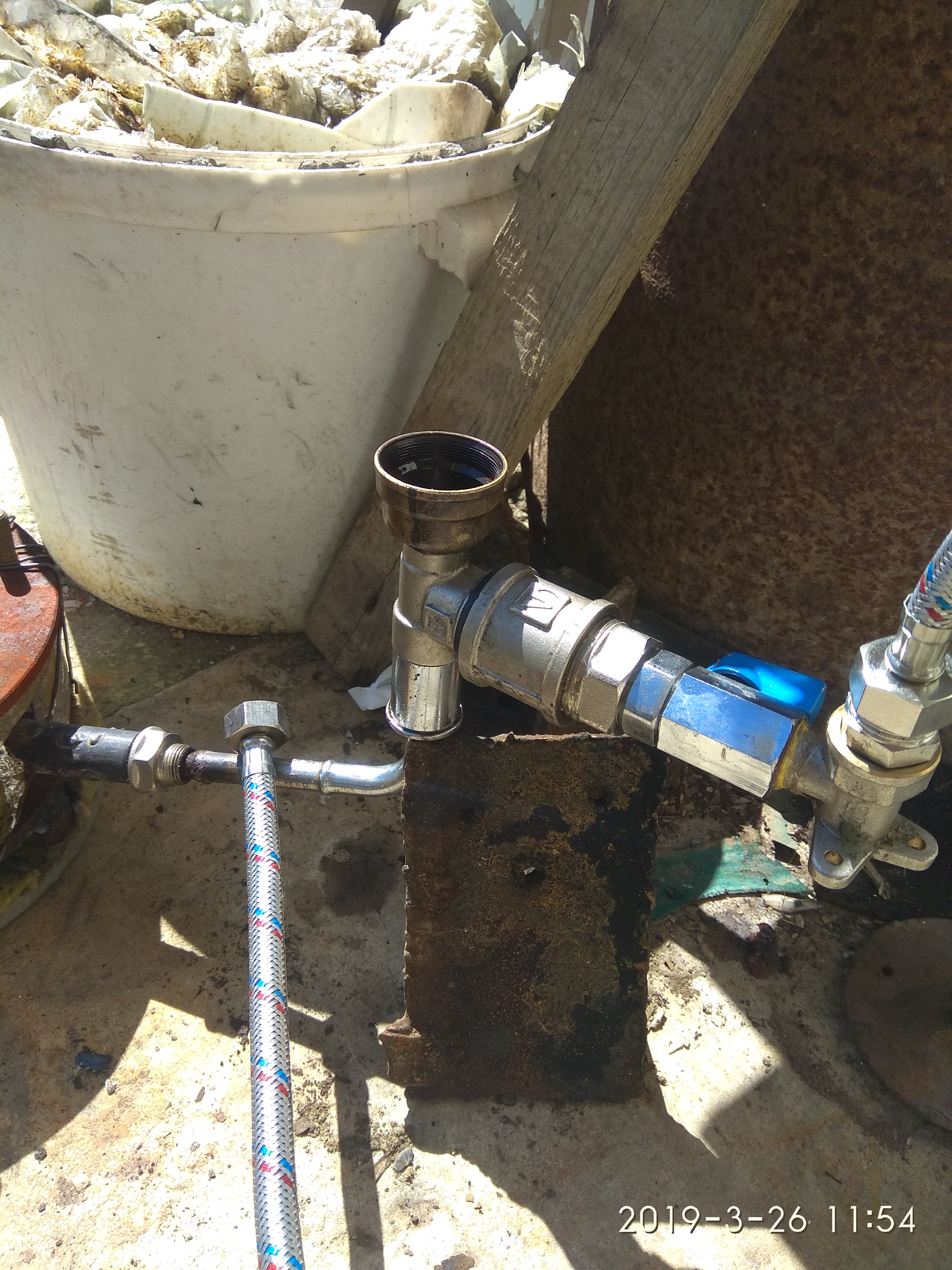

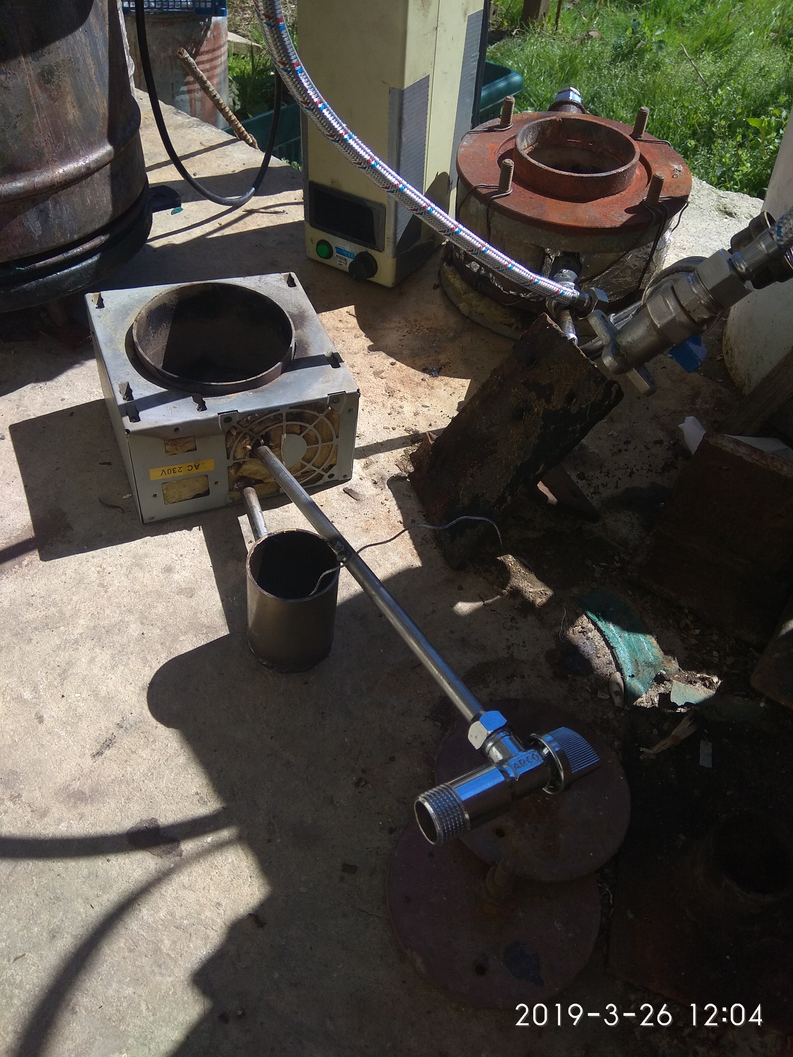

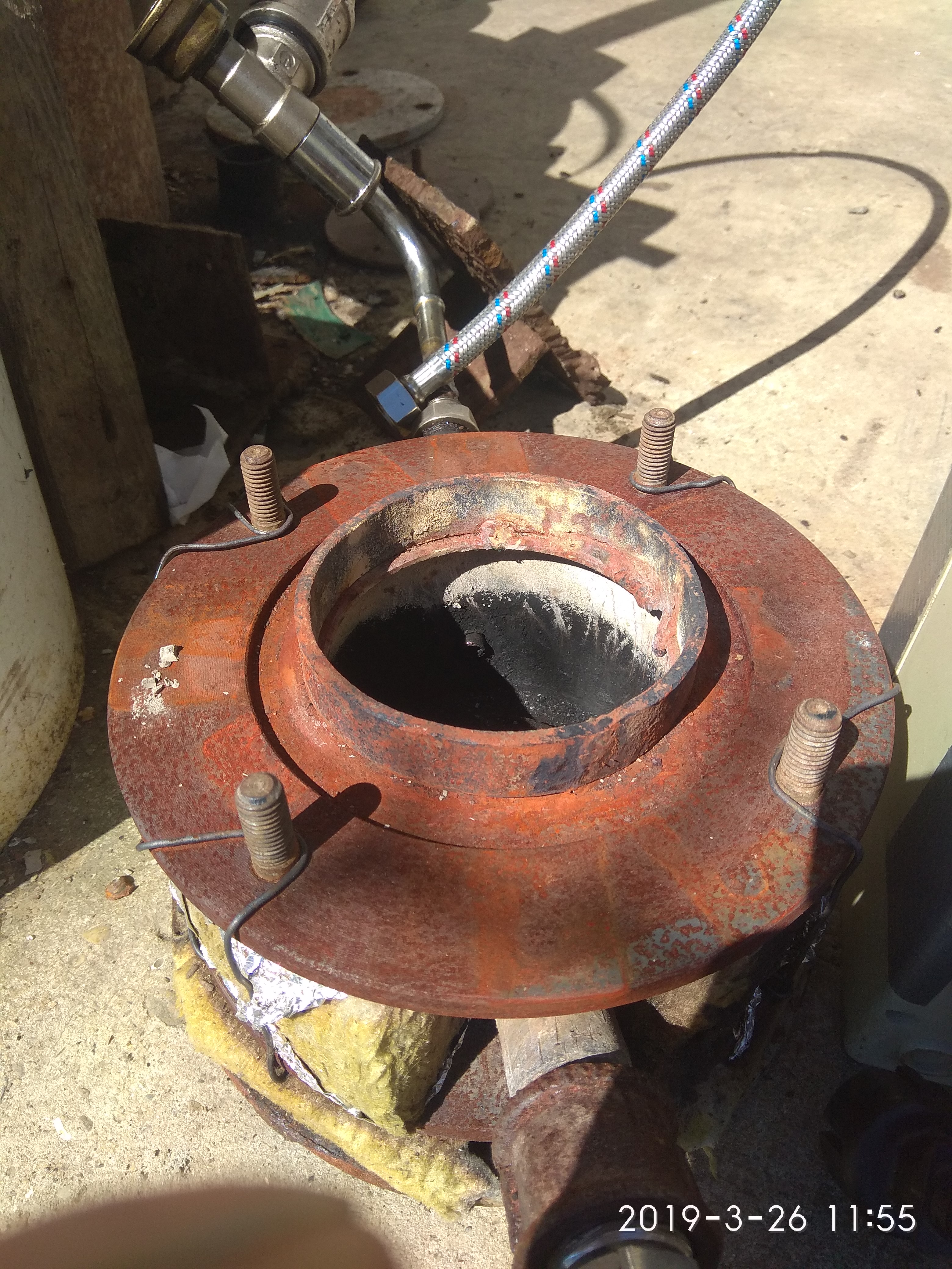

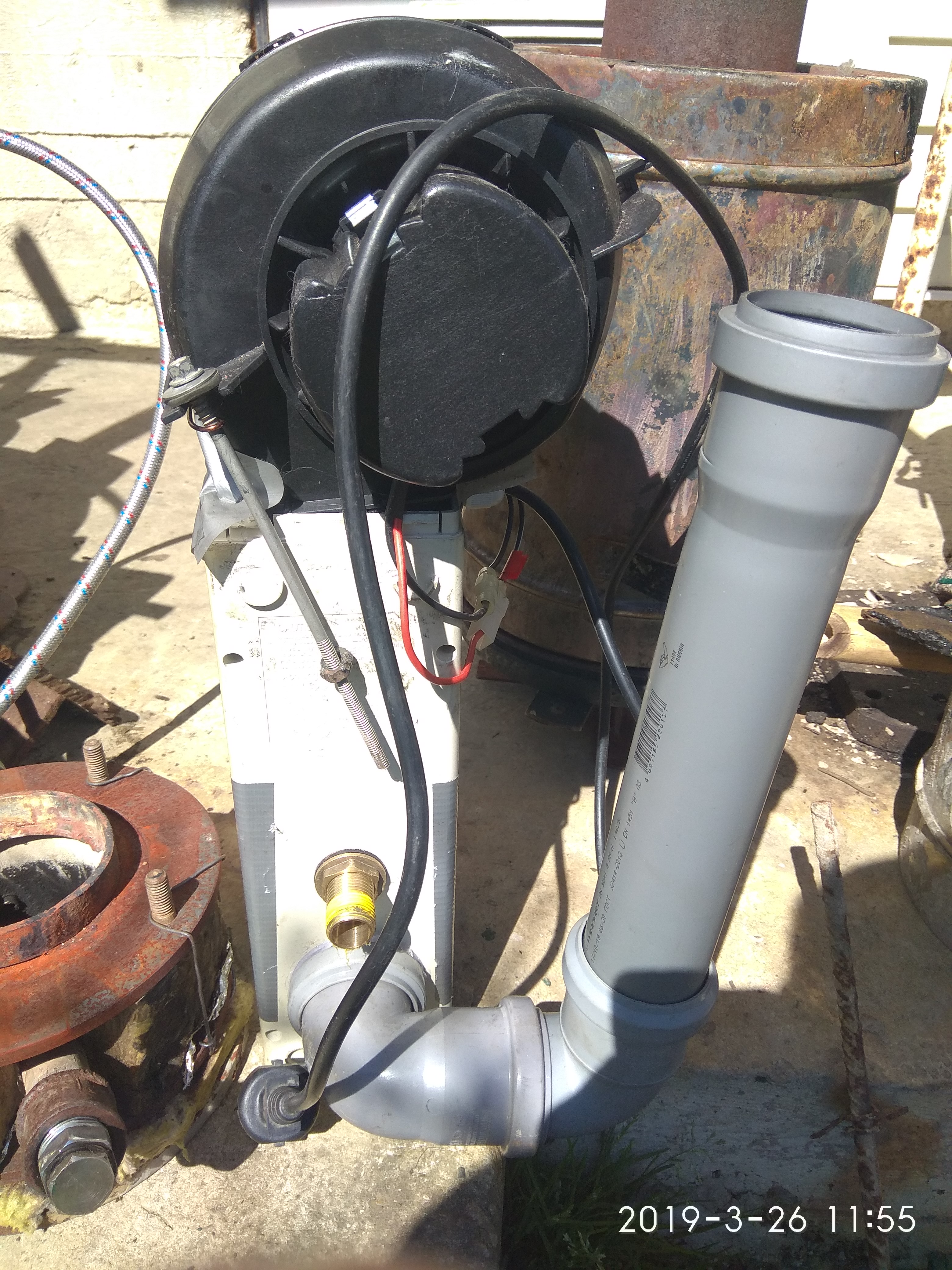

  17. SpongeBobTT
    Пожалуйста. Сейчас у нас уже тепло, и он как раз в разобранном состоянии. Работал по несколько часов в день. Чистка около 1р/неделю. Для профилактики. Можно было и пореже. Дымоход остался в помещении, где он стоял, извините принести не получилось. Тоже 100 труба через отвод и гофру. В бочку подключается канальник на 100 м3/час. Воздух от 60 до 150° на выходе, в зависимости от мощности. Добавил свою экспериментальную чашку с двумя видами подачи, на которой всё и отлаживал (материал - нержа, товарищ выручил - сварил) Впихнута в корпус от компьютерного бп и обложена каменной ватой
    Melinda, britmila и Ivanyonok нравится это.
  18. SpongeBobTT
    Чашка с разным типом подачи из нержи в корпусе от компьютерного бп, утепленная минватой
    alexx_, Melinda, britmila и ещё 1-му нравится это.
  19. SpongeBobTT
    Фотка не ушла. Добавляю
