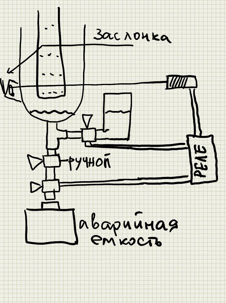

  8. SpongeBobTT
    При капельной подаче - да. А если масло по уровню? У меня нет возможности сделать высокий дымоход. Помещение арендуемое. Вывод , грубо говоря, через стену. Пробовал просто розжиговое отверстие открывать. Коптит, конечно. Поэтому для уровневой подачи появилась такая идея: управление двумя кранами (клапанами) и заслонкой (где розжиг). По ходу от стакана автопоилки: Один клапан на входе (рабочее положение "открыто"), тройник ввода в баллон, далее клапан ручной (закрыто на время розжига), клапан аварийного сброса (рабочее положение "закрыто), ну и заслонка на каком-нибудь втягивающем реле (рабочее положение "заслонка закрыта"). После поджига солярки включается тумблер, и все клапаны и заслонка приходят в рабочее положение, кран ручной открываем.
    Мнение, может кто делал? Только не пинайте. Мне нужна именно подача по уровню. Насосы не предлагать:13:. Если кто ответит по потреблению тока такого хозяйства, буду очень признателен
  9. Ivanyonok

  10. SpongeBobTT
    Не совсем. Ссылку, по возможности. И что за недостаток? Нет насоса, это я понял :13:
  11. Ivanyonok
    Наипростейший вариант, когда датчик уровня жидкости управляет электромагнитным клапаном, который открывается при падении уровня топлива в печи, топливо находится в баке выше уровня в печи, и подаётся самотёком.
    Сылка в личке.
  12. Ivanyonok
    Только ставьте два датчика уровня последовательно, чтобы не было ая-яй :)
  13. SpongeBobTT
    Я такое имел ввиду

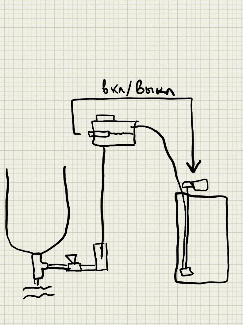

  15. SpongeBobTT
    Ну, да. Принцип такой. А как еще уровень держать? Самый простой вариант.Я думаю, что если так сделать, то вопросы с "догоранием" после отключения отпадают.и тушить легко: вырубил, и масло сразу же всё слилось, и ждать не надо. Из емкости потом опять в поилку налил, и вперёд. Это что касается подачи и безопасности нижней части. Верхняя часть тоже песня. Вначале видел картинки с банками от remix59, кажись. Хотелось бы взглянуть на рабочий вариант, если у кого есть. Думаю, что в перспективе будет смешанная схема: бочка, О! НАСОС, небольшая герметичная емкость для поддержания и контроля уровня (наверное, датчиком), вывод в нижний стакан.
  16. SpongeBobTT
    Как-то так
  17. Ivanyonok
    Если ещё переведёте на работу на самотяге - будет вообще вышак!

  18. SpongeBobTT
    Не качнулось.
  19. SpongeBobTT
    Была бы возможность. Да и на самотяге по просмотренному материалу регулировать хуже, конденсат тот же и т.д. Не, пока не буду. Только аварийно, если вдруг масло всё же будет догорать
  20. SpongeBobTT
    Надо придумать, чтобы насос при подкачке не создавал избыточного давления, а то ай-ай-яй будет. Наверное, датчик уровня должен и клапаном на выходе из ёмкости управлять. Тогда на время подкачки можно перекрыть подачу, чтобы перелива не было. Хрень какая-то: всё в клапанах
