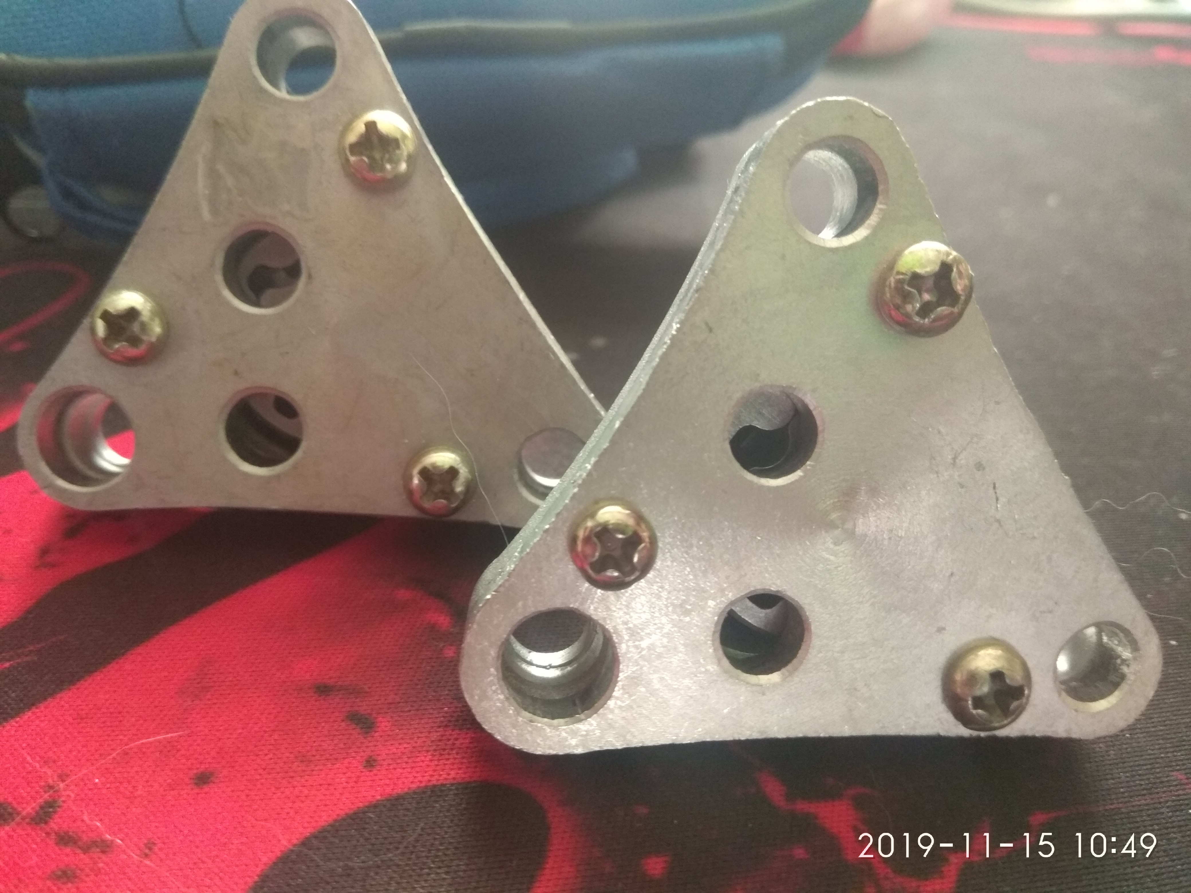

  1. SpongeBobTT
    Привет всем. Давайте не судить по тому, что есть только у вас.
    Вот два насоса. Если присмотреться, то у обоих входы и выходы РАЗНЫЕ по сечению (внутри, там где шестерни). И качать они будут по-разному, соответственно
  2. арсентий
    Треугольный насос есть на фото у меня (публиковал здесь) Приводится в действие на 60 об\мин подача в мвксимуме на высоту 60см 3.0-3.12 литра в час.Метод измерения :просто час лил в мерную емкость. Покупаю всё на Али.
  3. SpongeBobTT
    Эти два тоже с али, но от разных продавцов. Если брать привод от дворников классики, то максимум ожидаемый расход уже 2 л (там около 40 об/мин). Если учесть потери, то 1.8 +/- - это реальный максимум. Если учесть разницу в зазорах (с моих фото), то может и 1.5 и меньше в час выдавать.
    Чисто гипотетически.
    Вот и получается, что у одних 3 л качает, у других 1.5. У одних на 2 и более метра поднимает, у других метр еле вытягивает... И при этом не важно, с какого места у профессионала руки растут. Это уже третье...:13:
  4. bazele
    У нас есть то, что у всех. Если поставить шестерни в обоих насосах в одно и то же положение, то насосы будут совершенно одинаковы.
    При вращении сечение в шестернях изменяется, за счет этого и происходит перекачка масла.
  5. SpongeBobTT
    Я в курсе. И перед фотосессий я поставил их в одну фразу. Почему Вы не можете поверить, что у разных производителей детали могут отличаться?
  6. bazele
    Докажите это, разбирите насосы и с помощью измерительного инструмента покажите разницу.

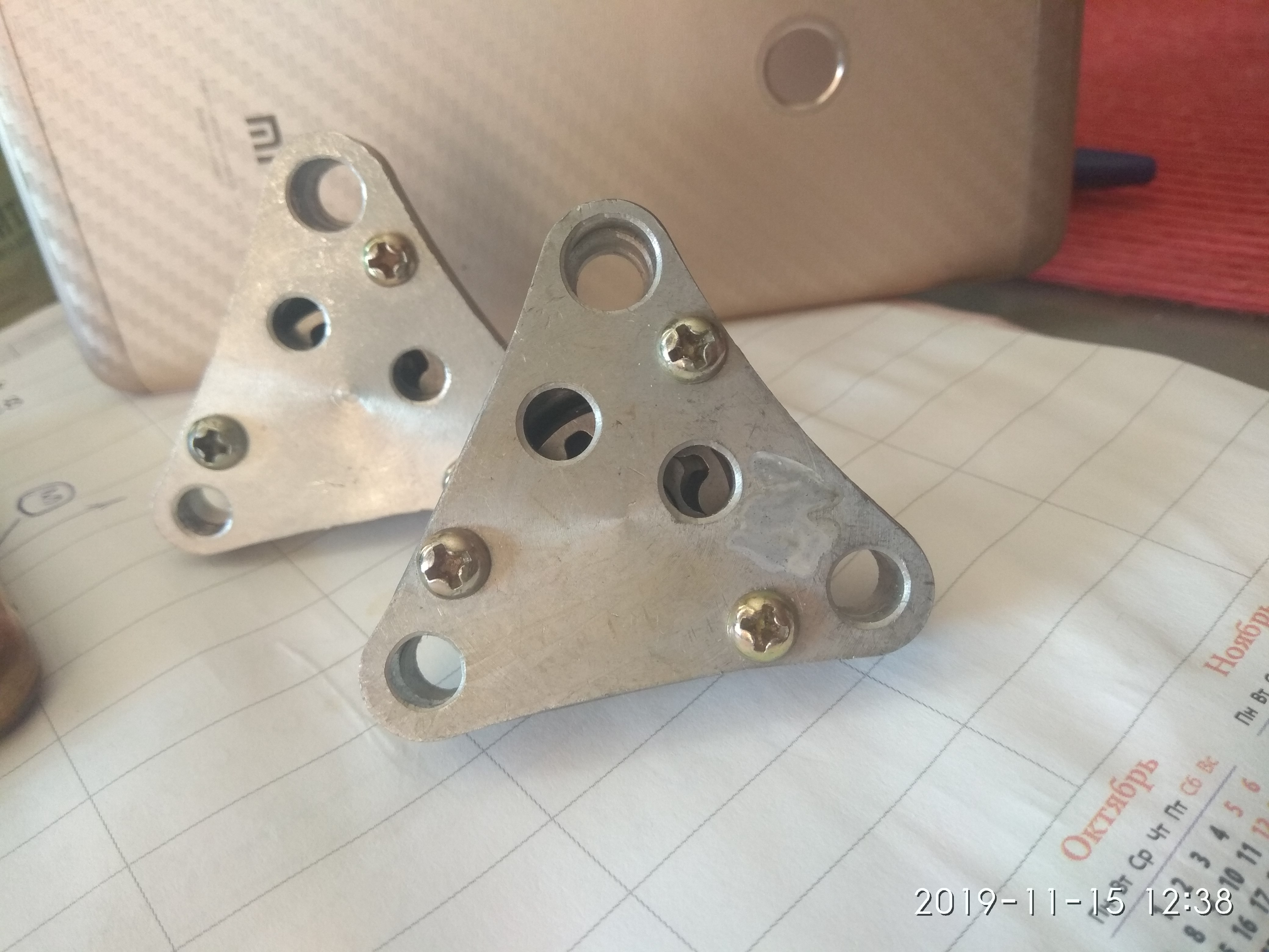

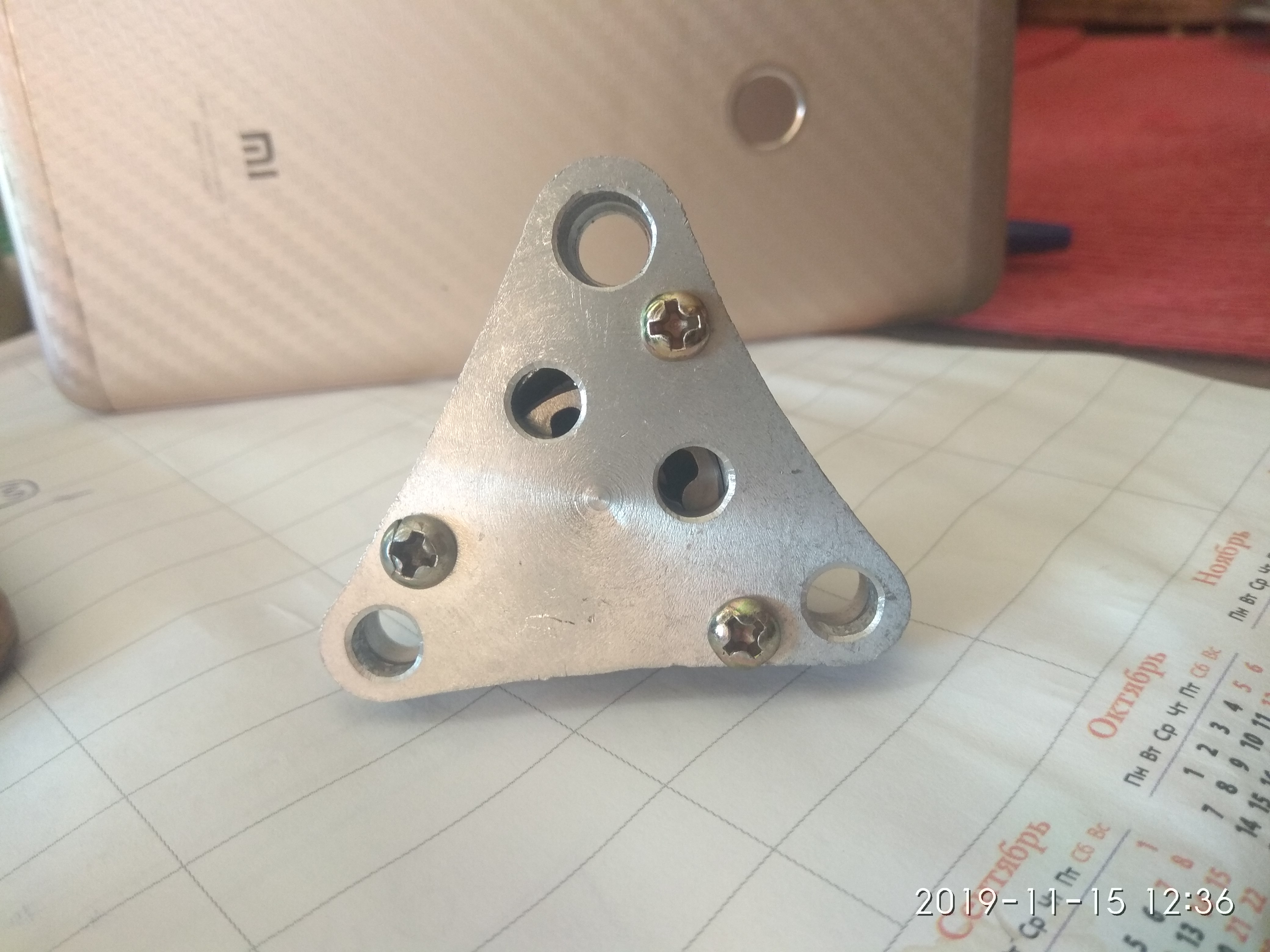

  7. SpongeBobTT
    А можно, я не буду разбирать?
    Специально для Вас. Крупным планом. Слева вверху в отверстие видно, что насосы стоят в фазе. Справа внизу в отверстии картины разные. Разбирать-собирать - это зачем, от нечего делать?
    Я и без микрометра разницу вижу, извините.
  8. bazele
    Соглашусь с тем, что производительность у насосов разная, поэтому и сечение разное, но как вы объясните фразу "через раз то каплями, то струйкой, то вообще никак,".
  9. SpongeBobTT
    Тут Вы абсолютно правы. Такая нестабильная подача обусловлена, скорее всего, качеством сборки маслопровода. И это еще больше усугубляет разницу в конструкции самого насоса, применяемых приводов и т.д., а также используемого масла...

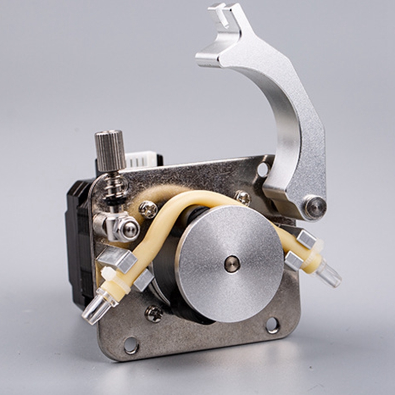

  19. sova
    Да, именно все в купе.
    Если у вас есть возможность, то самому, не проблема сделать такой насос, тем более видео предостаточно по самоделкам.
    Делайте из металла, роликов не менее 3х, крепеж под шаговый двигатель, и самое главное, должна быть конструктивная возможность, быстрой замены трубки, т.е. легким движением руки………. и трубка поменялась.
    Примерно так:
    sergei111 и SpongeBobTT нравится это.
  20. Spartalex
    Spartalex Постоянный участник
    18 ноя 2016
    117
    Да, что-то такое я и мечтаю сделать.
