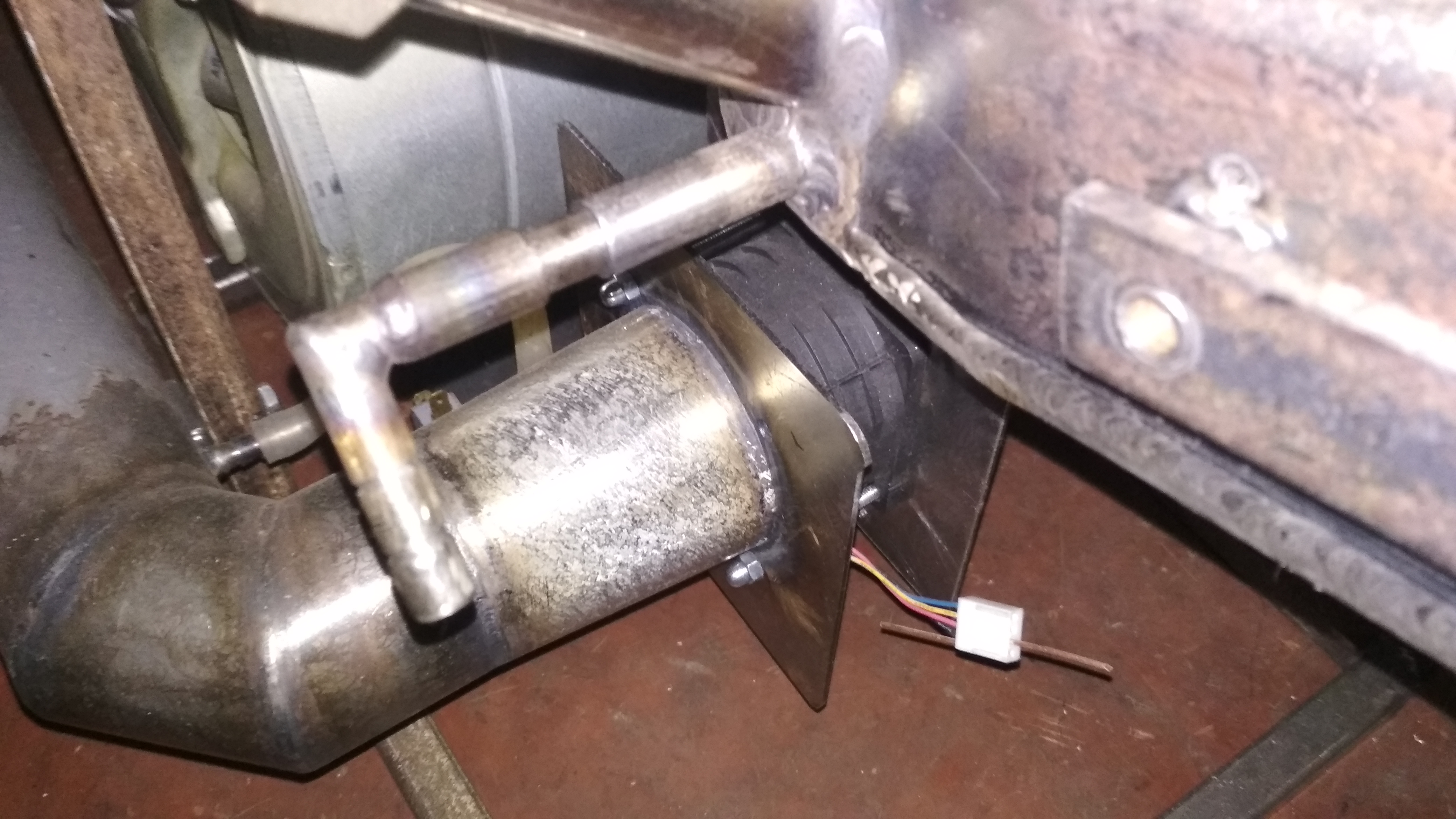

    Как то могу сфоткать, они довольно компактные и просто диммером можно регулировать. Такой вопрос, как лучше присоединить трубку подачи масла к печке с нижней подачей? Через резьбовую муфту или резиновый шланг выдержит температуру дна? Или через резиновый шланг и тройник с продувкой первичным воздухом для охлаждения?

    Я ещё не знаю, только сварил конструкцию, ещё не запускал. С нижней подачей и тем более с постоянным уровнем масла делаю впервые. Сейчас сфотаю.

    Думаю, резине возле самого корпуса тяжеловато будет. Лучше, наверное, сделать на муфте и на герметике-прокладке (он до 400 держит, если не ошибаюсь). Если подальше от корпуса, то можно и резину с охлаждением. Материал - нержавейка? Теплопроводность похуже, чем у чернухи, но всё же... Возле самого корпуса греться всё равно будет. Ещё и розжиговый патрубок (если я правильно назначение определил) поддавать будет. Охлаждение трубки я бы в любом случае сделал. Трубку оборвал бы внутри практически сразу за стенкой. И сделал бы вывод цельный, на конце тройник, чтобы шомпольнуть можно было.
    Если на шланге делать, то трубку подлиннее надо, см 10-15 минимум.
    А сама подача насосом, или автопоилка?

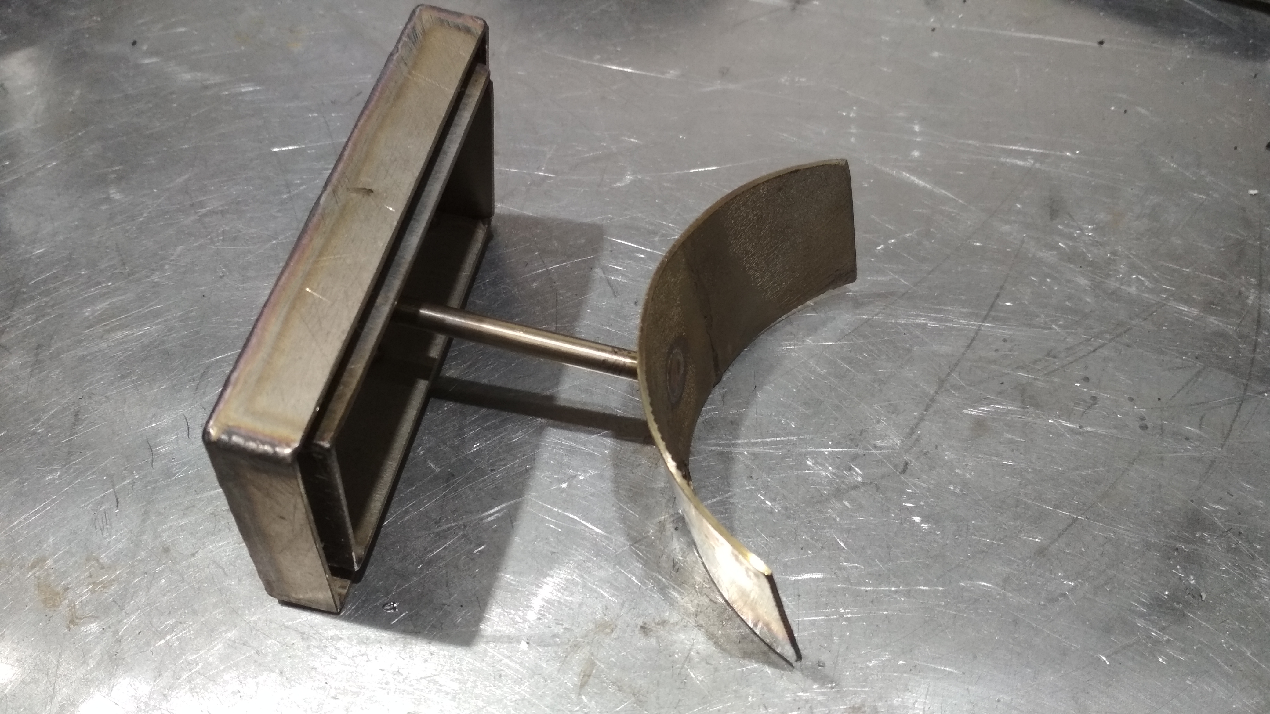

    Лючок для чистки без внутренней шторки (по корпусу)? Может маслом потеть, сажа ...
  15. ivankovin
    Стенка присутствует
  16. ivankovin

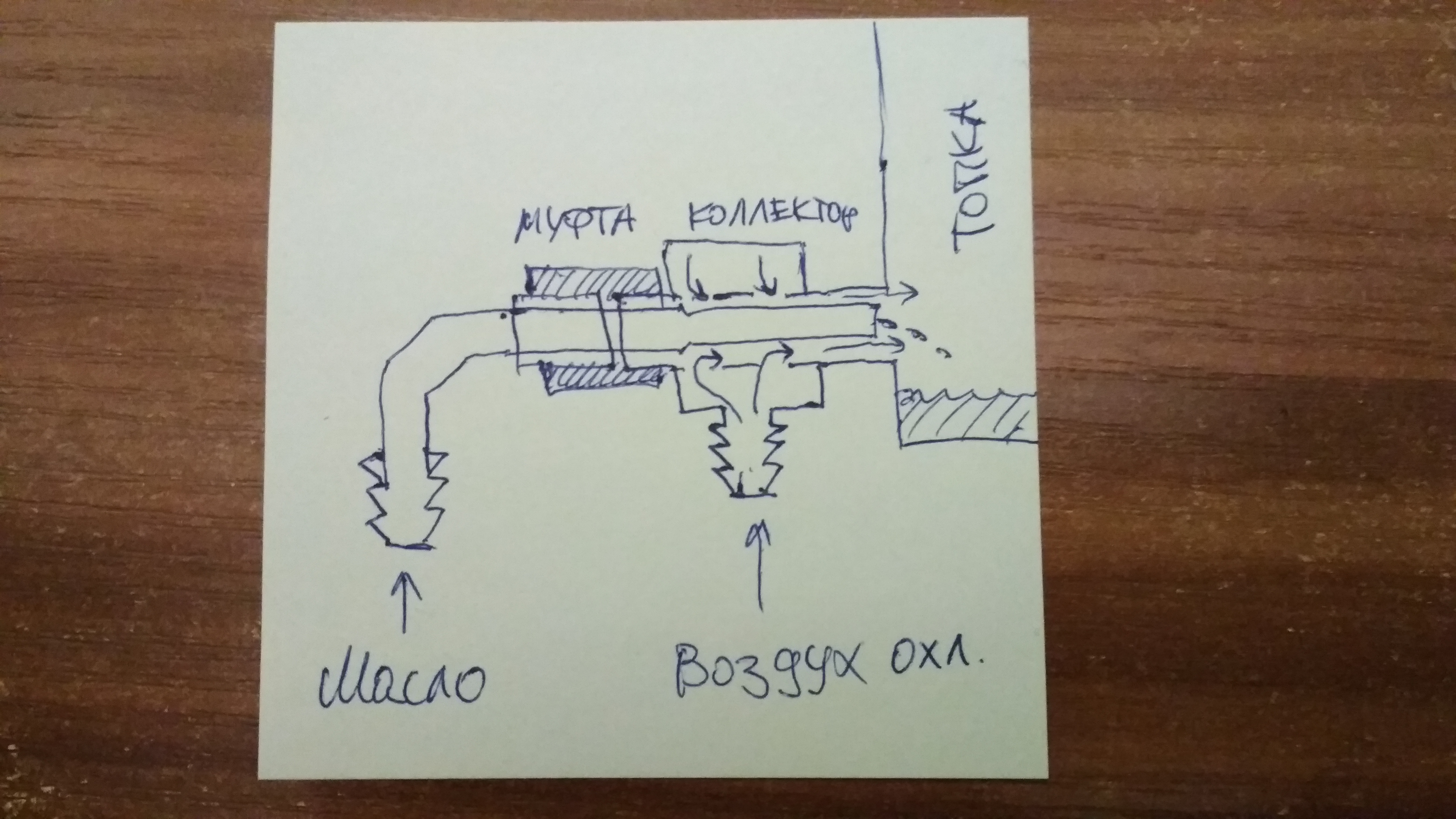

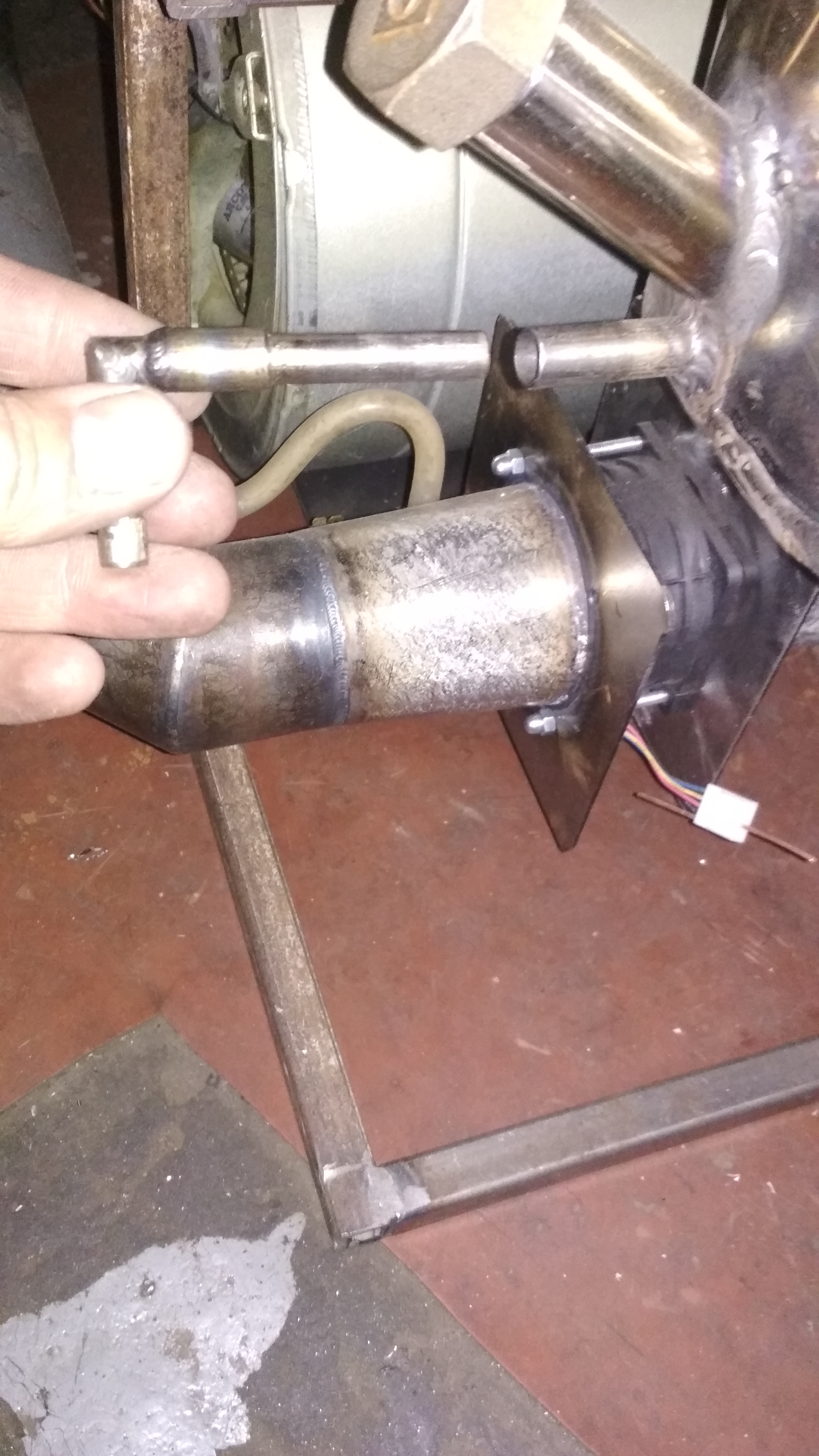

    Вижу пару вариантов охлаждения патрубка в который вставляется маслоподающая трубка: 1-одеваю на патрубок воздушный "коллектор" (цилиндр со штуцером) и обдуваю воздухом из наддува сантиметровый участок трубки на выходе из топки(воздух только обдувает и выходит за пределы печи), 2-Коллектор приваривается к патрубку и сообщается с внутренним объёмом патрубка. Маслоподающая трубка имеет лыски на всю длину для прохождения охлаждающего воздуха и минимальной площади соприкосновения со стенками патрубка. Таким образом,возможно, решится проблема с перегревом патрубка и закоксовывания маслоподающей трубки, а также, воздух охлаждения может стать первичным, да ещё и подогретым! Как думаете, получится?
  17. SpongeBobTT
    Лучше, конечно, использовать подогретый воздух по назначению, а не выкидывать его. Надо схемки порисовать, подумать... Так, на пальцах, не очень удобно
  18. SpongeBobTT
    Охлаждать можно и воздухом, и маслом, и тосолом, и водой. Только соответствующие узлы продумать. Вдруг понравится, например, пар в топку подавать...

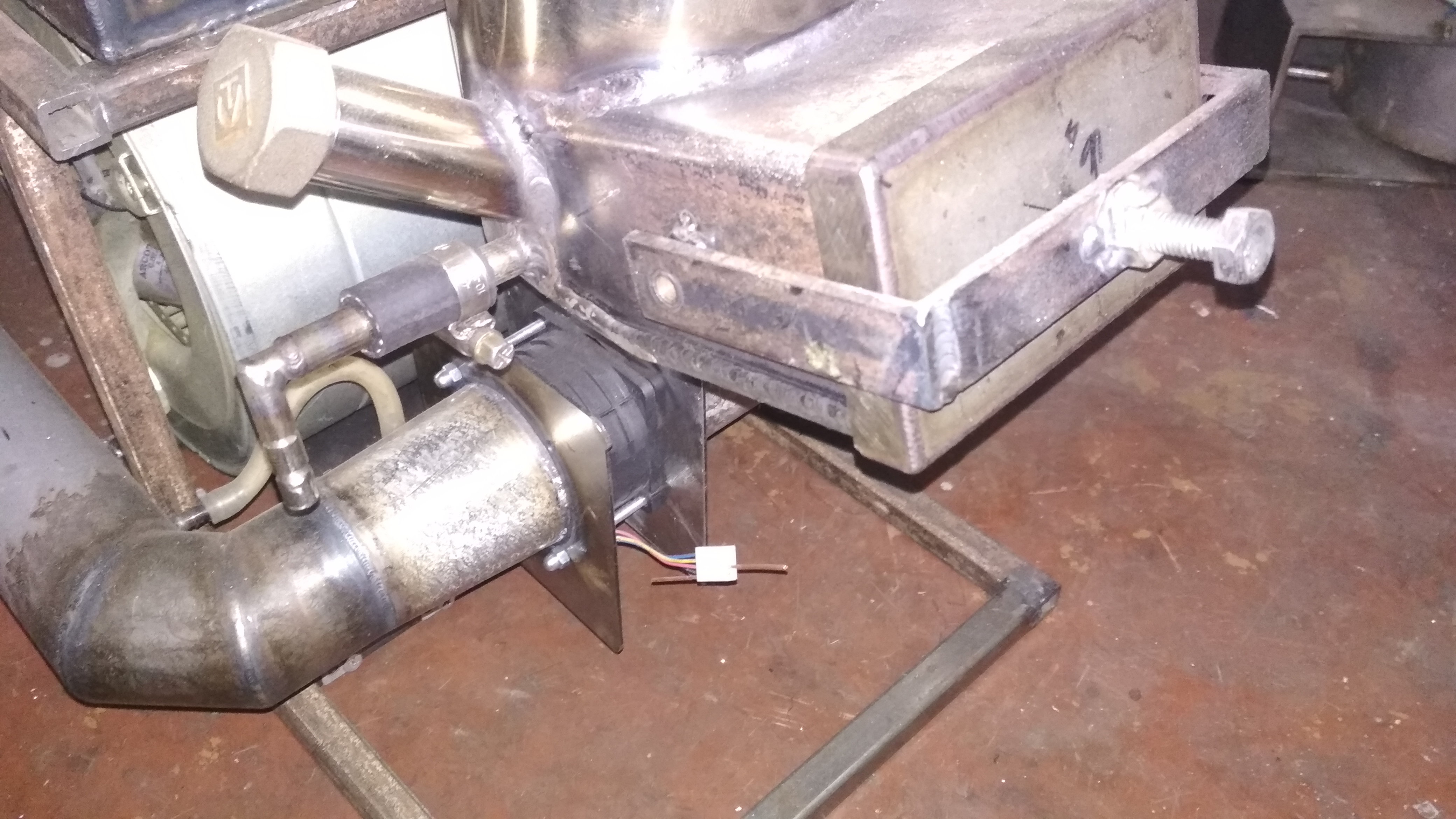

  19. ivankovin
    Как то так. Правда, если это будет первичный воздух, то нужно выше от дна делать.
  20. SpongeBobTT
    А первичка постоянно дуть будет?
