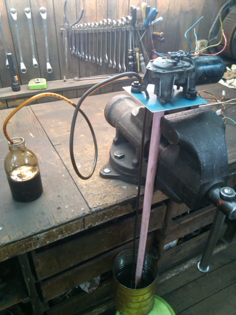

    именно так. закрепил шланг пластиковыми стяжками к трубке крестом, чтобы насос на дно не падал и грязь не сосал. С приходом холодов фильтрующую сетку пришлось снять. Нагрузка на насос слишком возросла. Насос качает 0,6-5 литров летом и от одного литра до 6 зимой.

    в рабочем режиме потребляет около 3-4 ампер. В максимуме до 11

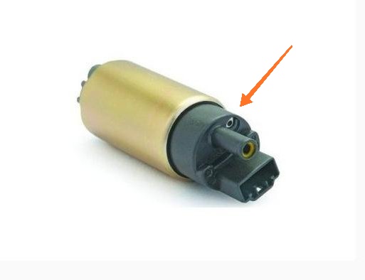

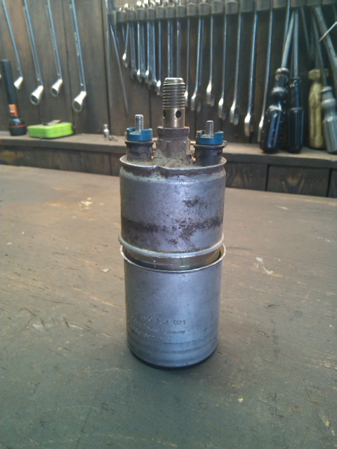

    Подскажите кто знает, для чего нужно это отверстие? Надо его глушить или нет?
  7. арсентий
  8. Сергей_K
    А для чего оно вообще нужно? Неохота ломать насос для выяснения этого вопроса.

    А что за отверстие? Сброс лишнего давления? Так почему же нельзя, если клапан рано срабатывает?
  10. Maksergey
    Maksergey Постоянный участник
    1 янв 2020
    316
    69
    Вопрос поставлен не корректно... надо или можно? Надо - нет, можно - да, при необходимости.
  11. Сергей_K
    Почему не корректно? Я ж не знаю для чего оно нужно, может это отверстие ведёт к электродвигателю, тогда однозначно надо... Вот поэтому и спросил.
  12. Maksergey
    1 янв 2020
    316
    69
    Это отверстие для сброса лишнего давления с насоса, когда он не может прокачать топливо и его внутреннее давление превышает давление, заданное заводом производителем. Например для очень густой, ледяной отработки или в случае закупоривания приемной насоса - этот клапан нужен, дабы не нагружать электрическую и гидравлическую часть насоса - щетки-коллектор и крыльчатку-вал-шлицы.
    Но часто этот клапан ломается намного раньше самого насоса и происходит нежелательный сброс давления. Т.е. насос не может прокачать масло, хотя крыльчатка крутится на всю. Вот тогда и нужно запечатать этот клапан, дав насосу вторую (и последнюю) жизнь.

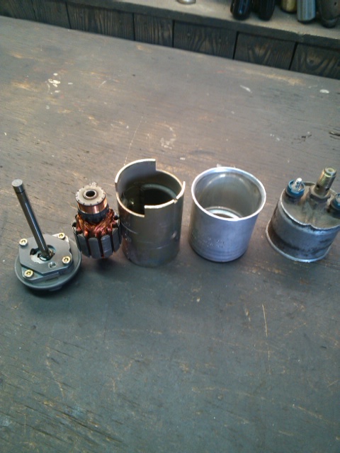

    это и остальные отверстия насоса ведут к электродвигателю. Т.е. якорь, электромагниты, щетки и все остальное купаются в том, что прокачивает этот насос.

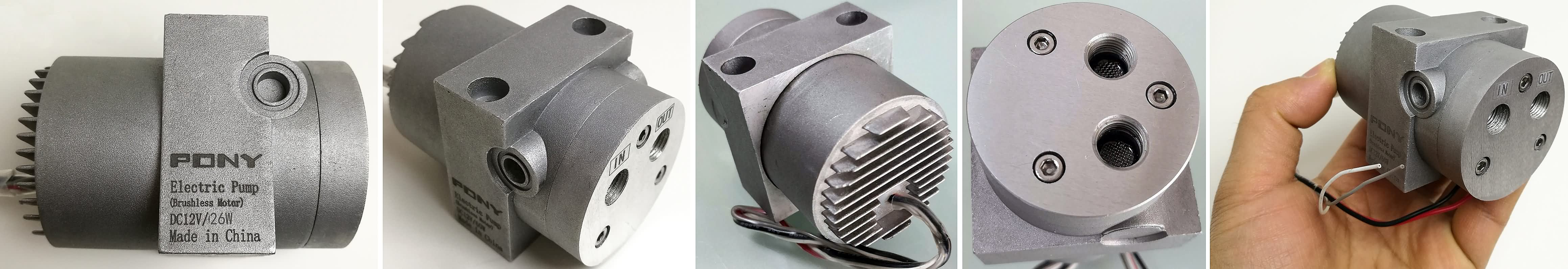

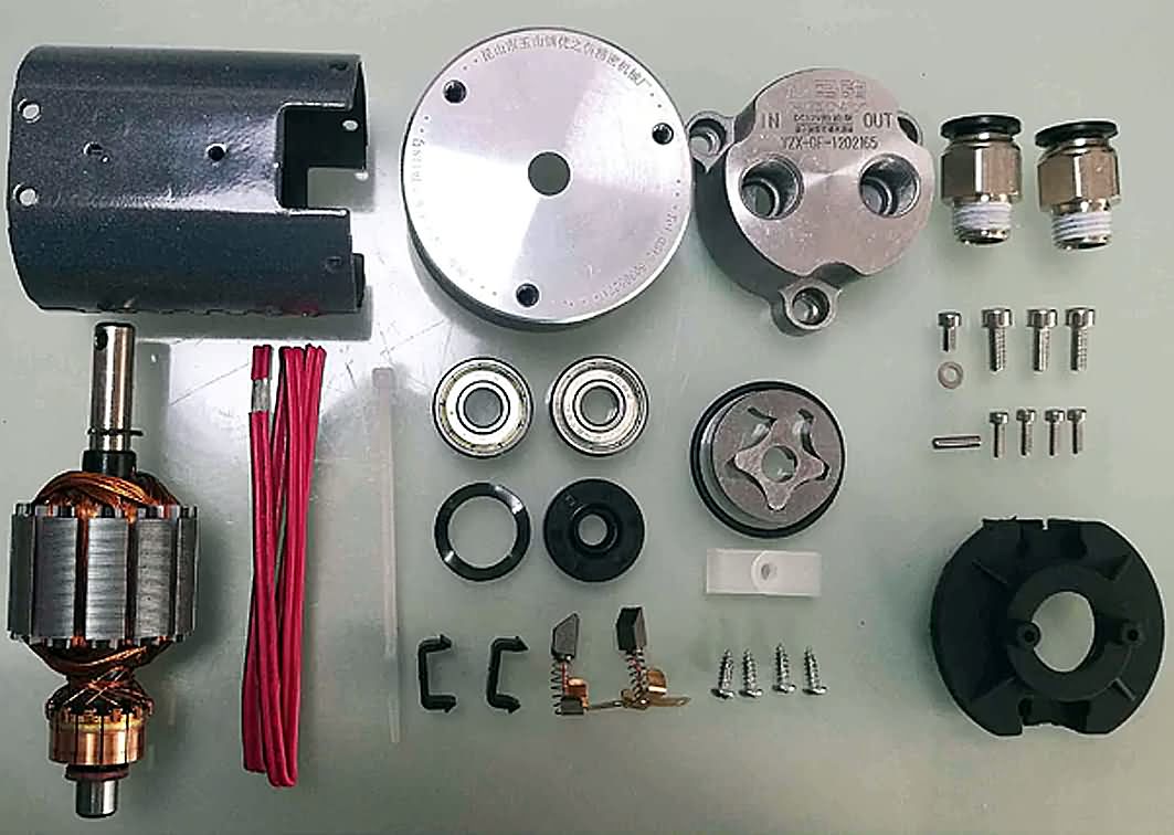

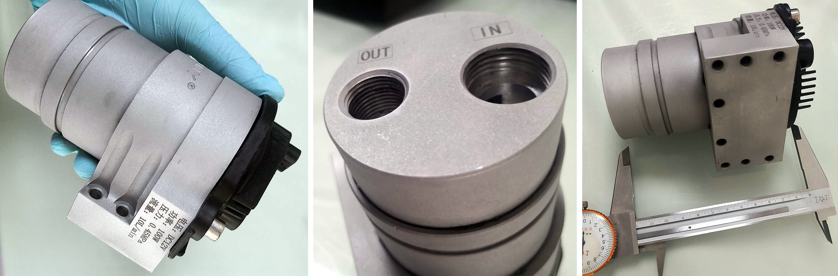

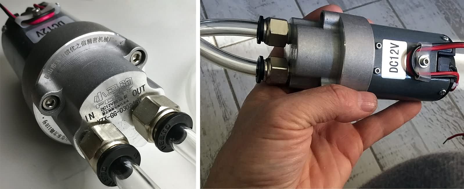

    Сегодня рассмотрим, несколько моделей, трохоидальных масляных насосов, в формате мотор-насос, от китайского бренда PONY (на китайском 小马驹).
    - Первая модель YZX-G…….
    В разобранном состоянии.
    Рабочее напряжение 12/24В, мощность 23/30Вт, производительность 2л/мин, создаваемое давление 0.3MPA, давление на всасывание 0.08 MPA - 3метра, напор до 3метров. Вход, выход, имеет трубную резьбу калибром 1/8”, корпус алюминиевый. Данная модель, популярна у автолюбителей.

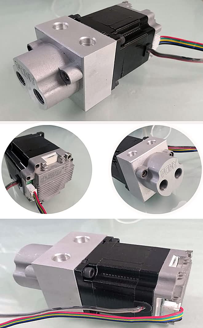

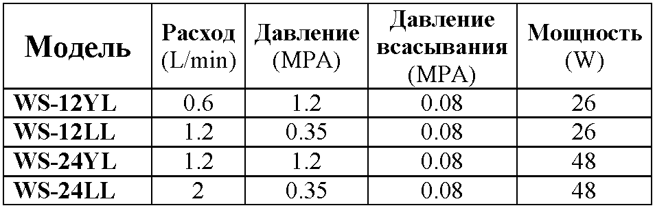

    - Следующая модель, идет уже с бесщеточным двигателем, под маркой WS-…….
    Также, имеются модификации на 12В и 24В.
    В двигатель, уже встроен драйвер управления, мы только подключаем питание, кнопку Старт/Стоп, и переменный резистор, номиналом 10кОм, для регулировки оборотами ШИМ_ом.

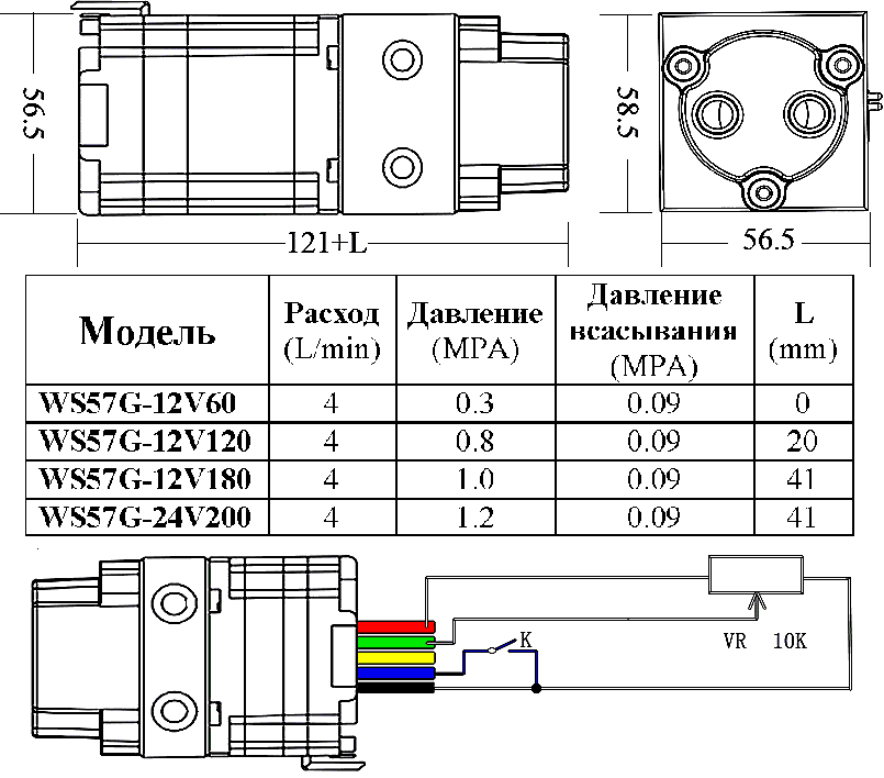

    - Очередная модель насоса PONY, под маркой WS57G-…, которые также имеют, бесщеточный двигатель мощностью 57W.
    Вход, выход имеет трубную резьбу калибром 1/4”
    Так же, имеет встроенный драйвер, который управляет бесщеточным двигателем, от наружного переменника 10кОм.
    - И в завершении, 100W модель с бесщеточным двигателем, на 12V и производительностью 10L/min.
    Melinda, Igoscha16, арсентий и ещё 1-му нравится это.
