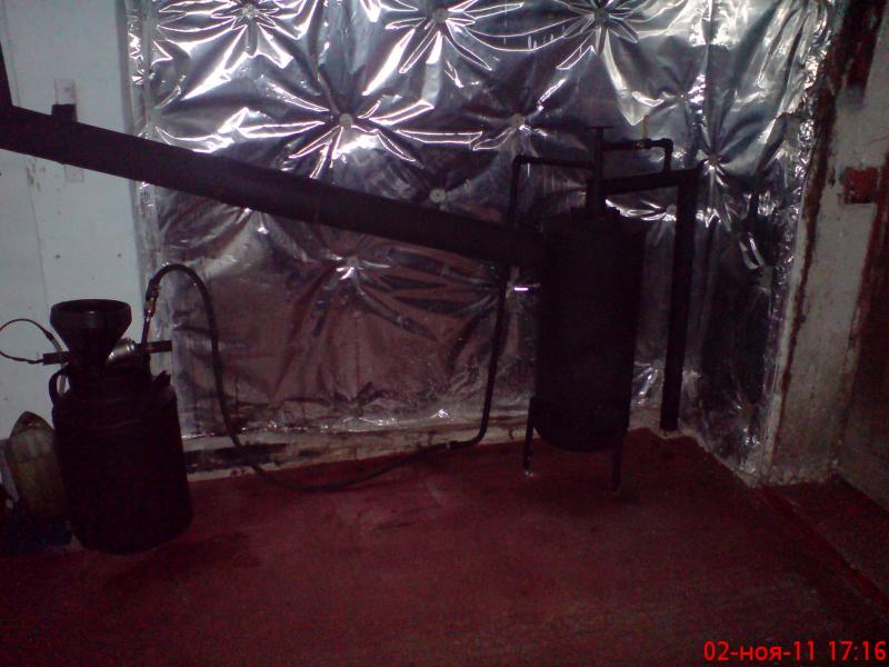

  3. alex--47
    alex--47 Новичок
    1 ноя 2011
    Всем привет.
    Сегодня наткнулся на этот сайт и почитав его не понял, в чем проблема с нижней подачей масла с регулировкой перелива типа смывочного бачка.
    У меня в печке стоит нижняя подача и проблем с закоксовкой не возникает. Бочка с маслом стоит на улице, подводка сделана шлангом D20, бочек с клапаном стоит в отапливаемом помещении, при морозах -25 замерзания масла не замечено. И еще, котел с водяной рубашкой, на рисунке водяная рубашка нарисована жирной линией. Бочек с клапаном и чашкой работают по принципу сообщающихся сосудов. В масляной чаше труба поднимается вровень с чашей и заглушена, сбоку насверлены отверстия для масла.:yes3:
  4. Бэндэр
    Проблема в коксовании вертикальной трубки, долгом потухании (прогорании) печи после отключения маслоподачи, трудности с вязкостью- что не говори, но в -25 отработка не течет (в нужном количестве и с нужной скоростью...) по горизонтальной 1/2 дюймовой трубе хоть ты тресни- знаю на своем опыте, паяльная лампа подтвердит....
    ПС может у тебя отработка наполовину с солярой? ;)

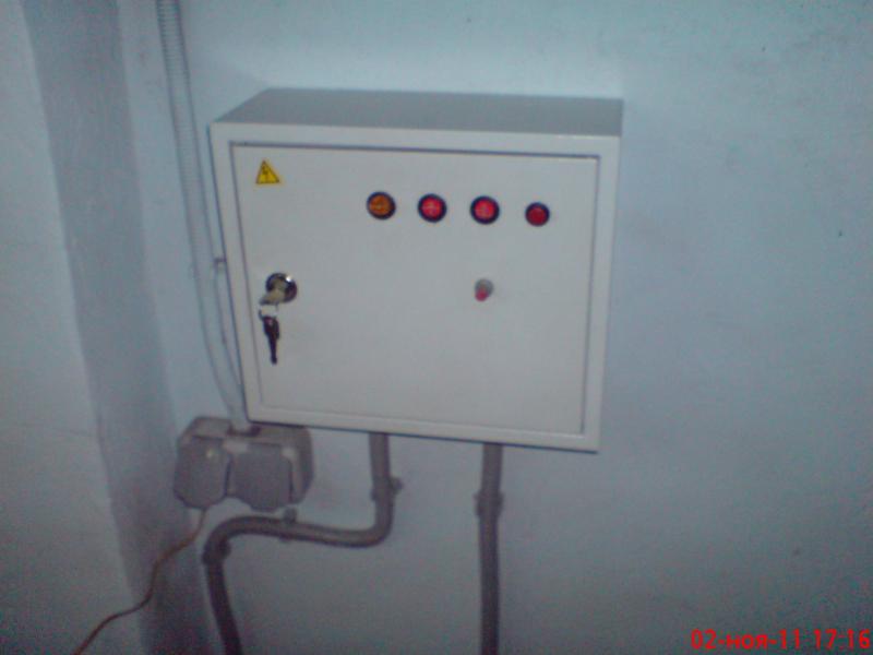

  6. MerTV
    MerTV Постоянный участник
    3 окт 2010
    нижний новгород
    Сделав в этот год маслонасос по настоящему понял, что такое простота управления и кайф от того, что нет необходимости бегать к печке вертеть краник подачи :victory:
    Управление печкой вывел на щиток.

  7. Uralis
    Uralis Постоянный участник
    19 фев 2010
    89
    Чем регулируются обороты маслонасоса? И от чего сам насос?
  8. mika115
    Присоединяюсь : маслонасос рулит ! Пришел в гараж , зажег , включил подачу масла , и пошел делами заниматься ! Через 20 мин. включил полную подачу и тепло пошло ...
  9. Дмитрий 8516
    Дмитрий 8516 Эксперт форума
    31 янв 2011
    169
    Новочебоксарск
    +1 за маслонасос с шим регулятором.:drinks:
  10. MerTV
    3 окт 2010
    нижний новгород
    Маслонасос от Волги 402 двигатель. Обороты не регулируются, пробовал, уж больно большая производительность, даже на гране вставания двигателя из-за малых оборотов. Поэтому сделал реле с регулируемой паузой, из реле стеклоочистителей.
    На данный момент на улице чуть выше нуля, печка работаем на минимальных режимах, даже не красная. Расход около 600 грамм. Пиролиза правда нет никакого ,но горит хорошо, без дыма. Без чистки проработала пять дней, часов по десять. Правда пришлось по тарелке чуток монтажкой постучать, твердый шлак был.
    Но если топить в среднем или на полной мощности, то шлака нет, песочек, горение идет без первичного воздуха.
  11. alex--47
    alex--47 Новичок
    1 ноя 2011
    По поводу мощности я наверное что-то не понимаю. Из своей печки, я заметил, мощность зависит от двух параметров: 1) площадь масляной чаши, где кипит масло. 2) количество подаваемого воздуха для горения и интенсивности кипения масла в чаше. Эти параметры взаимосвязаны. То есть невозможно бесконечно увеличивать подачу воздуха в зону чаши, так как чаша определенной площади и соответственно может создать только определенное количество паров масла, либо для увеличения паров масла, с сохранением площади чаши, требуется увеличить температуру чаши (увеличить интенсивность кипения масла в чаше), но и это тоже имеет свой предел, так как масло имеет свой предел температуры горения.
    Я на своей печке регулирую подачу воздуха в зону чаши и тем самым регулирую мощность печи:yes3:
    По поводу текучести масла.
    Масло - обыкновенная отработка без солярки, единственное что морозы в 20-25 у меня бывают редко, я живу под Питером и здесь не столь суровый климат, в основном температура 8-15 мороза.
  12. alex--47
    alex--47 Новичок
    1 ноя 2011
    Бэндэр, проблема в коксовании вертикальной трубки, долгом потухании (прогорании) печи после отключения маслоподачи, трудности с вязкостью - что не говори, но в -25 отработка не течет (в нужном количестве и с нужной скоростью...) по горизонтальной 1/2 дюймовой трубе хоть ты тресни - знаю на своем опыте, паяльная лампа подтвердит....
    Да, забыл еще сказать, бочка у меня в сарае сразу за стеной и горизонтального участка на улице у меня нет. Горизонтальный участок находится в доме. Печкой я отапливаю дом примерно 100 квадратов, масла печь потребляет 2-3л/час.

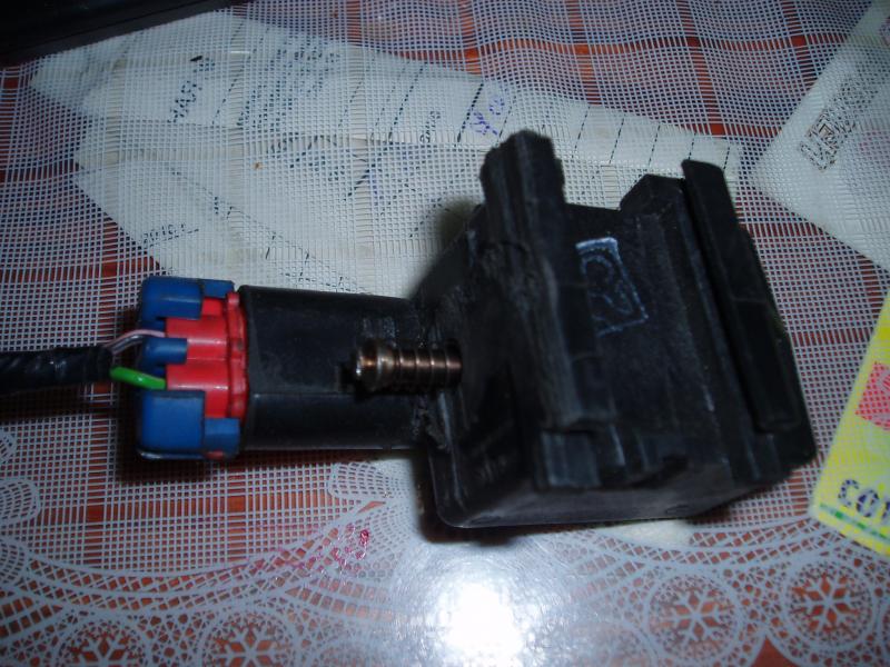

  17. иван
    иван Постоянный участник
    15 окт 2008
    Повторюсь (спрашивал в разделе про горелки - а тут целый подраздел про подачу, оказывается, есть). Работоспособная идея? Созрел второй вопрос - сколько за один цикл должен выдать насос -1, 2, 3 куб см?
    Идея заставить работать вот такой эл. магнит (см фото) - клапан продувки адсорбера, работает в авто циклично. Ресурс есть, а вот усилие небольшое - больше одного куб. см. подаст вряд ли. В голову приходит только втяг. реле от авто - но токи там оё-ёй. Подскажите хороший эл. магнит, кто знает.
  18. Бэндэр
    иван поршневой компрессор в сравнении с шестеренчатым имеет клапана- это узкое место не любящее грязь и густую мороженую отработку- подумай хорошенько...
    А на счет возвратно- поступательного движения можно еще применить электропривод замка двери- усилие правда не очень большое, но под маленький объем пойдет...
    J.E.M.P. нравится это.
  19. иван
    15 окт 2008
    Клапан получится-один на нагнетание.
    Общая задача- подавать подогретую отработку (горелка), т.е старт, температура отработки не менее +35 град цельсия.
  20. Uralis
    19 фев 2010
    89
    Истопник делал подобные насосики, самодельные катушки наматывал, направляющие втулки клапанов и стержни клапанов использовал, рад был до слез, только не одной фотки так и не скинул. Так что пробуй, должно получится, тема интересная. Ждем тебя тут с отчетом, что вышло.:drinks:
