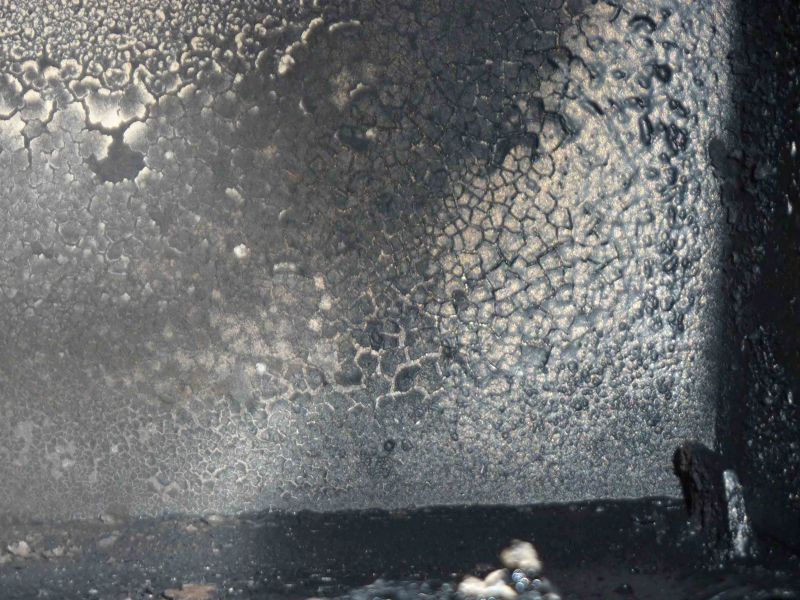

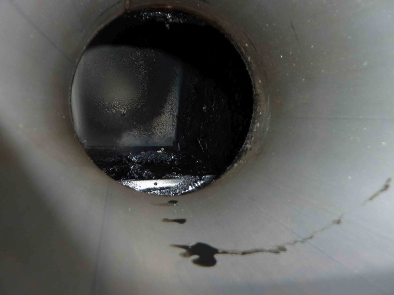

    Фотки горения отработки в угольном котле.
      42,7 КБ
      120,4 КБ
    ENGINE, Grad, арсентий и ещё 1-му нравится это.
  7. арсентий
    1.542
    911
    С учетом не полного сгорания ,требуется дожигатель. Какая то мишень перед факелом.
    ENGINE, Krotov и Grad нравится это.
